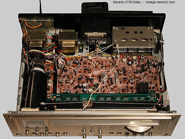

Bei meinem 2130 (110V US-Version mit Dolby-FM) leuchtet das Scope nicht. Da alles andere perfekt funktioniert, wollte ich das Gerät nicht gleich zur Reparatur bringen, sondern zuerst einmal eine funktionierende Scope-Röhre aus einem Teileträger (2110) versuchsweise einbauen. Die Steckverbindung von der Röhre abzubekommen, ist kinderleicht, nur habe ich nicht rausbekommen, wie man anschließend die Röhre aus ihrem Bleuchgehäuse bekommt. Kann mir vielleicht jemand einen Tipp geben, wie ich vorzugehen habe und worauf ich achten muss? Vielen Dank!

also ich verstehe die Beschreibung so:
-frontblende runter
-den linken trafo lösen und beiseite klappen
-halterung(0061) der röhre aus dem frontrahmen lösen
-röhre nach hinten herausheben
-anschlusssockel(J011) lösen(nicht verkantet abziehen) und abschirmhülse(oo51+0101) vorsichtig entfernen
damit sollte die röhre freiliegen.
im hinteren Bereich(zu den anschlüssen hin)ist die röhre am empfindlichsten gegen Beschädigungen aller art.
dort ist das glas besonders dünn)
Bruchgefahr!!!!!!
stell dir vor du hättest ein rohes ei in der Hand !!
der einbau erfolgt in umgekehrter reihenfolge.
lage der röhre beim ausbau beachten und neue entsprechend vorher richtig drehen.
ich hoffe du kannst damit etwas anfangen und ich habe kein wichtiges Detail vergessen.
gruß onkyo-Boy

Ich habe durch "Fummeln" rausbekommen, wie es funktioniert. Der Trafo kann an seinem Platz bleiben. Nachdem die Steckverbindung und die hintere Halterung gelöst wurden, muss nur das Blechgehäuse (mit drei Schrauben an der inneren Front befestigt) abgeschraubt werden. Die Röhre läßt sich dann nach vorn herausziehen!
Zum Glück hat sich herausgestellt, dass es nicht an der Röhre liegt, denn die leuchtet in meinem Spendergerät perfekt. Leider bin ich unter dem Strich nun genausoweit wie vorher, denn das Scope leuchtet in meinem 2130 noch immer nicht.

schade dann war der tausch zumindest nicht die lösung.
leuchtet denn nach dem einschalten hinten an dem stecker zur röhre im hals die Heizung sichtbar auf?
wenn ja, dann wird es jetzt zeit zu messen.
beginne würde ich bei den zahlreichen Sicherungen.
da "nur" die röhre nicht arbeitet solltest du die spannungen dafür erst mal soweit suchen und messen.

Bitte beachten, daß das NT u.a. 650VDC für die Röhre liefert.
Wenn ein Oszi vorhanden, die FM-Ansteuerung an P900 prüfen und weiteres besser einem Fachmann überlassen.

dann schau bitte auch nach ob die Heizung der röhre an ist.
wenn er schon mal offen ist.
das solltest du nach hinten heraus problemlos sehen können.
wenn die dunkel bleibt kann sie nichts darstellen.

O.K., werde ich machen (am WE). Welche Art Problem wäre denn zu vermuten, sollte die Heizung nicht an sein? Immerhin funktioniert die Röhre ja in einem der anderen Tuner problemlos.

zumindest eine defekte Sicherung.
Unterbrechungen wären auch denkbar oder kabelbruch, oder oder...
schwer zu sagen.
das könnte wohl nicht mal ein Hellseher.
müsste man schon einige Spannungen, bevor man dazu
näheres sagen könnte, messen.

So, ich war etwas zu ungeduldig, um bis zum Wochenende zu warten und habe deswegen eine Nachtschicht eingelegt.
Hier mein Fazit:
- Die Röhre selbst funktioniert zu 100%, nur eben leider nicht in besagtem 2130
- Alle Sicherungen sind einwandfrei (außer, es sind irgendwo noch andere Versteckt, als die im Geräteboden)
- Die besagte Heizung funktioniert im 2130 nicht, d.h. kein oranges Leuchten zu sehen, wie beim Test in einem 2110

Wenn die Röhre nicht geheizt wird, kann sie nichts anzeigen.
Da die Sicherung ok sind, liegt kein Kurzschluß vor, es muß die Spannungsaufbereitung auf P800 und die Röhrenansteuerung auf P900 geprüft werden. Nix für nen Heizungsbauer ... Raucher
