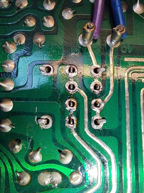

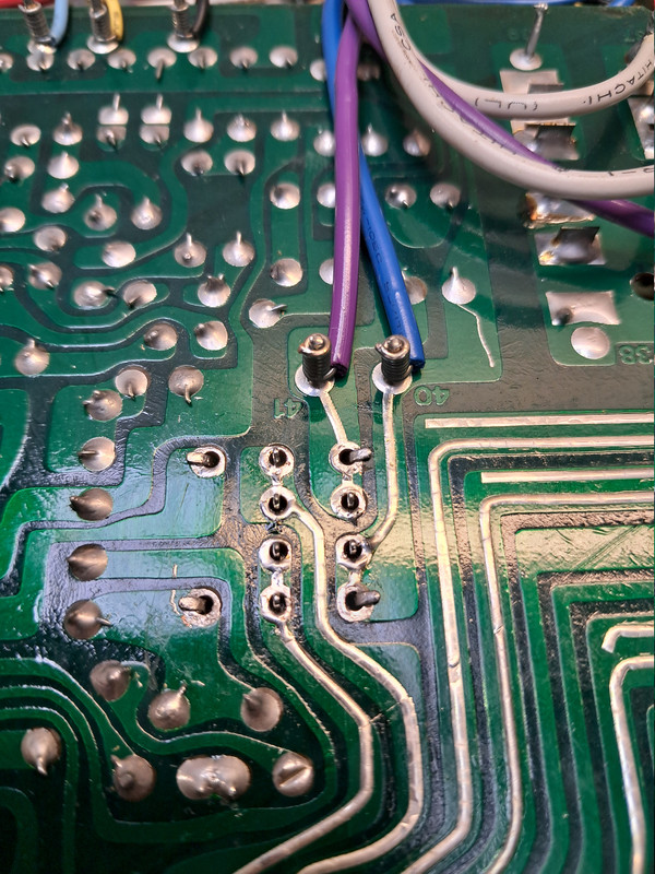

Momentan arbeite ich an einem Pioneer SA-9500 II, bei dem zeitweise insbesondere der rechte Kanalweg ausfällt. Da vor allem Korrosion und Verschmutzung im Verdacht stehen, ist vorläufiges Ziel der Ersatz des Schutzrelais sowie Reinigung der Schalter.
Beim Ausbau des Schutzrelais habe ich folgendes Problem: Die Eckbeinchen sind zu Platine hin abgebogen. Diese Beinchen sind zum einen ziemlich starr. Zum anderen ist meine Befürchtung, dass die Beinchen auch nach dem sorgfältigen Entlöten noch mit dem Lötauge verbunden sind. Hat jemand von euch Erfahrung damit, wie man so etwas zerstörungsfrei wieder herausbekommt?

Hallo lieber Chappi,
Puuh....heliger Strohsack, das scheint mir ein beinahe unlösbares Problem zu sein.
Da ist guter Rat teuer. Wink3
Wie wäre es denn mit der Klinge eines handelsüblichen Cuttermessers, oder einer sonstigen scharfen klinge, mit der du
die Beinchen unter Zufuhr von Hitze über das Lötköbchen in Position biegst ?
Und das alles möglichst ohne blutende Schnittwunden.
Alternativ einen Fachbetrieb beauftragen Wink3
Viel Erfolg.....

....ich mache es so wie -scope- es vorschlug, Lötstelle erhitzen Messer unter und an Lüften, dann mittels kleiner Flachzange hoch biegen.
M.f.G.
harry

Hallo zusammen
Besten Dank für die Rückmeldungen und eure Zeit!
Die Vorgehensweise mit dem Messer + Erhitzen wäre auch mein angedachter Weg gewesen. Allerdings wollte ich sicherstellen, dass nicht auch ein anderer, vielleicht sicherer Ansatz besteht. Bei dünnen Widerstand- oder Elko-Beinchen ist das ja nicht so ein Problem, weil da kaum Hebelwirkung auf der Platine besteht. Bei dem Gerät möchte ich nichts kaputt machen, auch wenn der Besitzer weniger Liebe dafür übrig hat.
Heute kann ich nicht mehr an dem Amp weiterarbeiten. Ich gebe am Donnerstag Erfolgs- oder Misserfolgsmeldung.
Cheers!
(27.01.2026, 15:17)radioharry schrieb: ....ich mache es so wie -scope- es vorschlug, Lötstelle erhitzen Messer unter und an Lüften, dann mittels kleiner Flachzange hoch biegen.
Genau so!  Thumbsup
