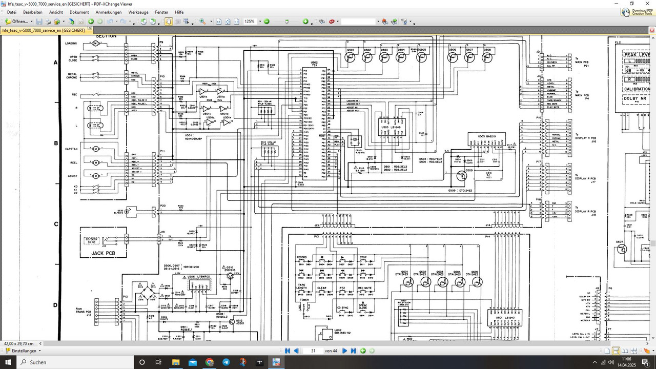

Hallo Freunde,
ich versuche das TEAC V 5000 wieder gangbar zu machen. Riemen sind neu und es läuft gut vorwärts usw.
Nur das Spulen in die rückwärts Richtung stopt immer nach ein paar Sekunden. Ich Egal ob AMS oder einfach nur zurück Spulen. Die Uhr zeigt an das es spult. Dennoch stopt es einfach immer.
Ich bin kurz davor einen Motor Treiber zu bestellen. Wer hat den Ahnung davon?
Paule
[Bild: V5000.jpg]

Also nach meinen Messungen ist der Fototransistor auf der linken Seite defekt. Wo bekommt man sowas?
Habe jetzt die hier bestellt. https://www.reichelt.de/de/de/shop/produ...pol-114341
(14.04.2025, 16:56)Der Paul schrieb: Also nach meinen Messungen ist der Fototransistor auf der linken Seite defekt. Wo bekommt man sowas?
Kurze Frage, das Deck verlangsamt das Spulen sobald der klare Teil vom Band auftaucht oder? Der Fototransistor prüft das wohl?
