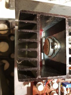

Hier noch für Interessierte nen paar Bilder vom Gerät...
Einer der ersten 2N3055
Alter Germanium-Typ von Valvo

Die negative Halbwelle schwingt in dem Kanal. Die verbauten Dämpfungskondensatoren prüfen.
