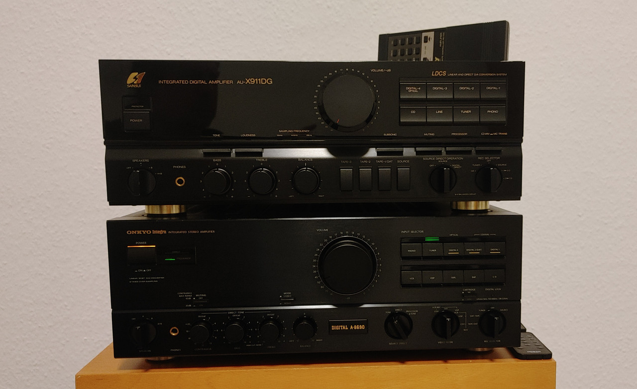

Grüße an alle Fans von Sansui und guten Sound!
Wurde Besitzer des Sansui AU-X911 Verstärkers. Aber zuerst müssen Sie den Riemen ersetzen! Ich kann die Größe, die ich brauche, nicht finden. Der Verstärker hatte nicht den Originalriemen. Nachdem ich das Forum gelesen hatte, fand ich heraus, wo es um Gürtelgrößen geht!
Durchmesser 22 mm, quadratischer Querschnitt 1,4 x 1,4 ... Aber ich konnte immer noch nicht finden, wo ich es kaufen kann! (Bitte sagen Sie mir, wo ich den bestellen kann? Diese Maße habe ich im Internet gefunden: 22,5 x 1,7 x 1,7 Passt so ein Gürtel?
Natürlich würde ich dann gerne alles so einstellen, wie es soll – die Ruheströme und alles, was dazugehört … aber ich habe nicht das nötige Werkzeug … Danke für die Hilfe!
P.S. Mehr! Ich suche jemanden, der den Tieftöner meines Onkyo sc 900 reparieren kann... er ist während des Transports heruntergefallen und jetzt macht der Lautsprecher pfeifende Geräusche, weil sich die Spule am Magneten bewegt hat
