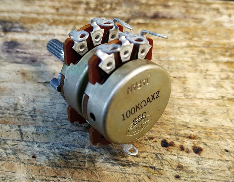

Jetzt habe ich aus meinem Kellerregal einen Pio Model SA-600 hochgeholt, und festgestellt dass er bis auf die hässlichen knöppe ohne Kappen eigentlich ganz ok scheint.
Gut, das gab sich als ich den Basspoti fühlte ... als wäre ne handvoll Sand drin. Kracht auch fürchterlich wenn man nur die Welle anfasst...
Der Treble Poti ist sauber - wurde aber wie es scheint schon ersetzt.
Hier was da jetzt drin ist:
Das Alps ist mal ersetzt worden, das andre ist original.
Liege ich mit sowas richtig von der Bauform her?
Vielleicht kennt ja jemand das Gerät undweiss was passt/rein gehört
https://www.ebay.de/itm/126223540277
Falls nicht, wäre ich für nen Link dankbar!!
würde wenn dann beide ersetzen, da hier jetzt schon die Welle minimal unterschiedlich ist, damit die beiden Knöppe gleiche Position bekommen.
Danke

Ganz verstehe ich dein Problem nicht. Du hast ja das Poti vor dir und brauchst nur ein entsprechendes suchen und bestellen. Das Poti für die Höhen ist übrigens das gleiche, dort ist die Bezeichnung, nach der du suchen musst, aufgedruckt.

(19.06.2025, 13:06)lukas schrieb: Ganz verstehe ich dein Problem nicht. Du hast ja das Poti vor dir und brauchst nur ein entsprechendes suchen und bestellen. Das Poti für die Höhen ist übrigens das gleiche, dort ist die Bezeichnung, nach der du suchen musst, aufgedruckt.
Wenn du schon beim herumlöten bist, tausche auch gleich die 2SC458 Transistoren aus, die sind bekannt dafür, dass sie im Lauf der Zeit schlapp machen.
nee, eben noch nicht ausgebaut, sonst würde ich nicht fragen. Ja, die Beschriftung SEHE auch ICH, darum frage ich ja ob die Bauform die ich gefunden habe PASST, weil ich die Platine noch nicht ausgebaut vor mir habe. Jemand ANDERES könnte es aber WISSEN und mir bestätigen. Ich hätte dann bestellt BEVOR ich zerlege, denn WENN ich es vor mir liegen hätte, würde ich es selbst sehen.

Und grossartig, beim Benutzen über die Woche ist jetzt auch noch der Lautstärke-Poti hingegangen
Wiss da irgend jemand vielleicht Bauart / Werte? Ich komme erst im Juli zum Zerlegen.

hab nen Rappel bekommen und den Verstärker teilzerlegt ... Poti Bauart identifiziert, die einzige Quelle auf der Welt gefunden (zum Glück Europa) für
NOS Alps Volume Potentiometer 100K with loudness pin
Nicht geschenkt, aber exakt der den ich brauche. War wohl auch in Sansuis verbaut.
Jetzt kostet mich das Ding schon an 100€ Teile.

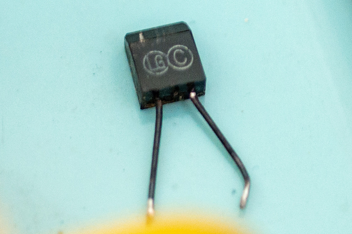

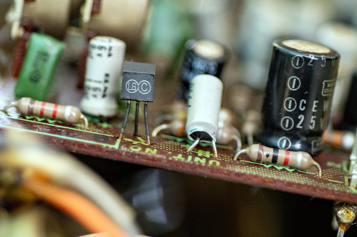

Alles fein bisher, ausser dass ich einem dieser Burschen hier ein bein ausgerissen habe ...
Was ist das? LG C ?
ach, auch ... 458 nur keine beschriftung lesbar

Steht auf der anderen Seite.

höchstwahrscheinlich 2SC458 .

sry das ich mich nicht zurückgemeldet habe. Das Transistorproblem war keines, alle ersetzt, dead quiet auf beiden Kanälen. Ein grösseres war da schon das Auftreiben von 24mm dm Potis für die Tone Control. Jetzt habe ich mehr davon als ich brauche, aber davor lagen 2 fehllieferungen da die Leute manchmal einfach nicht wissen was sie verkaufen, oder beim Überschreiben von alten Angeboten einzelheiten beibehalten die nicht zutreffen. Ein Crapshoot.
