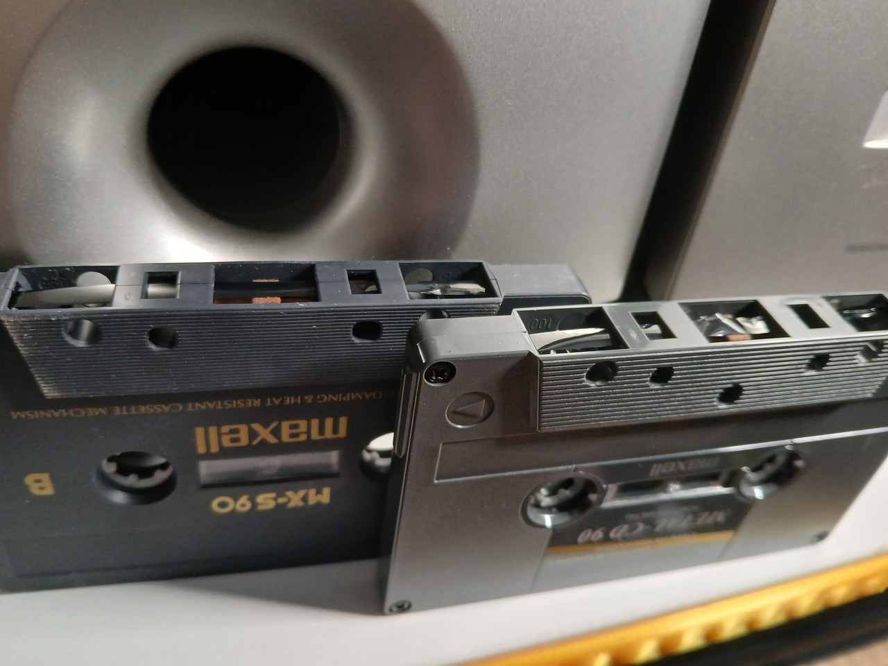

Dann hab ich eine MX-S90 und eine Metal-CD90 ausproboert und da gibts schon nach ein paar Minuten Bandsalat. Beidseitig. Hauptsächlich am Beginn einer Seite. An anderen Stellen des Bandes gestartet gehts etwas besser, knittert aber ganz leicht hörbar und das Band sieht nicht immer so gut aus.

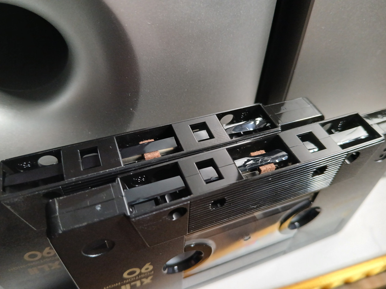

Und dasselbe bei den ausprobierten Maxell XLII CrO2.

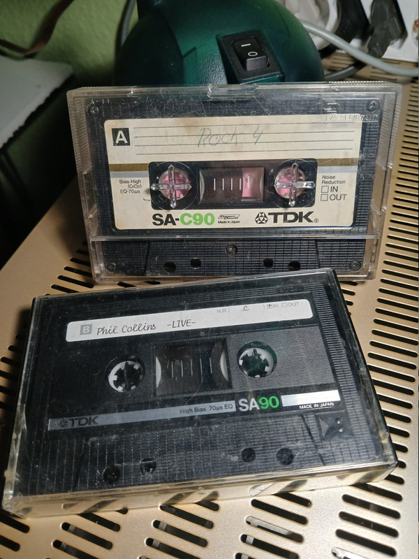

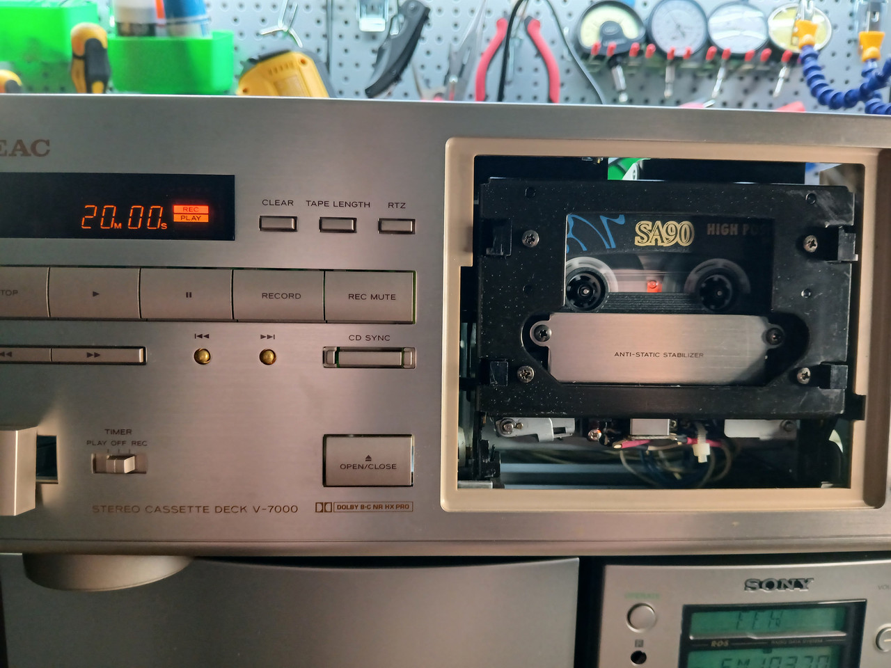

Jetzt läuft eine TDK SA90 seit 20 Minuten ohne Probleme.
[Bild: 20260208-215109.jpg]
(Ich gebs zu... ich hab genau bei 20min geknipst)
Gibts ein bekanntes Problem bei Maxell und einer bestimmten Art Tapedecks??? Ich hab das nicht so fies in Erinnerung.
Oder sind die einfach nur empfindlich? Oder muss ich immer die ersten fünf Meter da ausm Band rausschneiden??
Angesichts der Preise find ich das erbärmlich.

wenn Du es Knittern hörst, ist der Bandpfad des Tapedecks nicht in Ordnung (Tonköpfe verstellt, Tonwelle schräg, etc). Da kann das teuerste Band der Welt nichts ändern... An Deinen Maxells liegts wohl eher nicht.

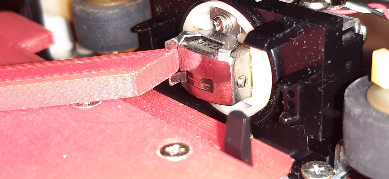

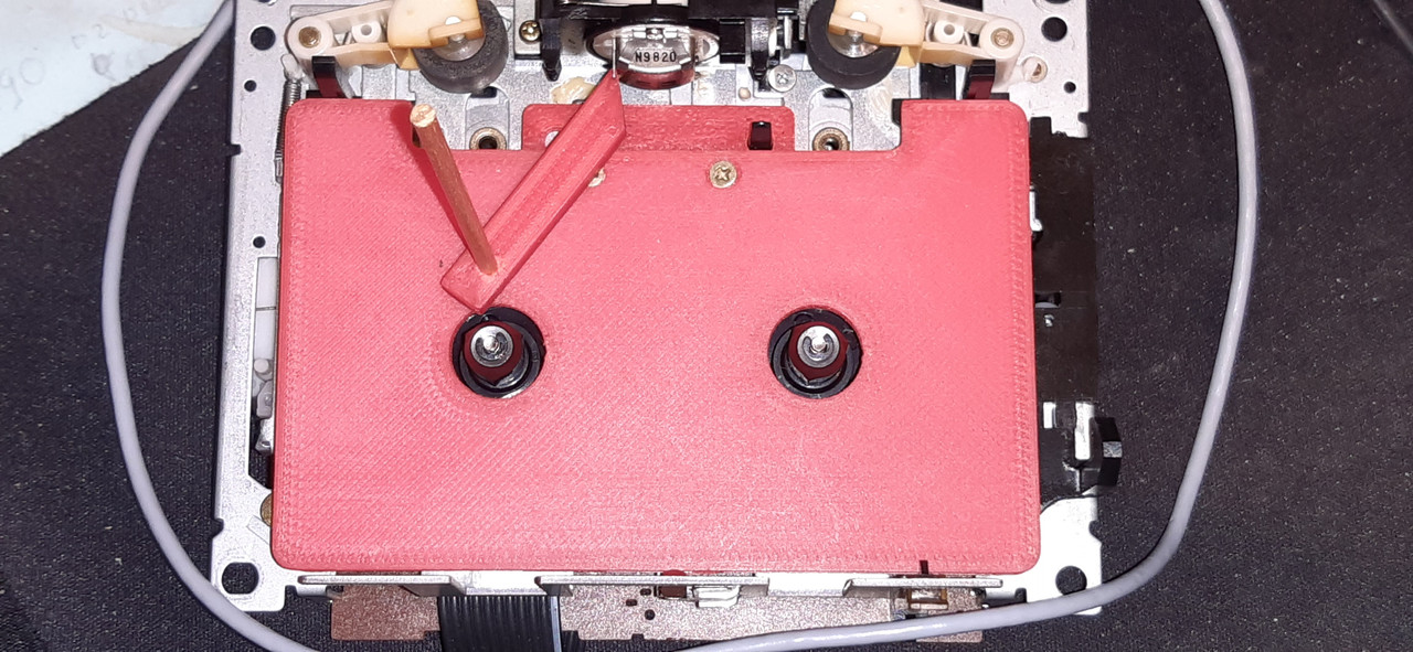

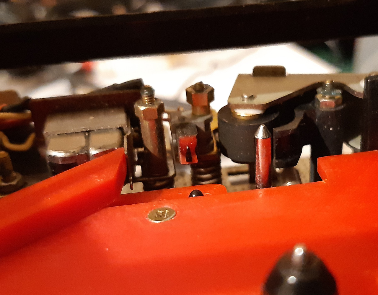

Das ist meine Methode so etwas ein zu stellen :
[Bild: 20260209-211834.jpg]
[Bild: 20260209-211858.jpg]
Das ist ein 3D-Druck
Das kleine obere Teil muss sich leicht durch die Bandführungen ziehen lassen.
MfG
Ok die Lehre entspricht einer Kassette und der Fühler dem Band.
Da ist natürlich die Frage wie ich das drucken soll weil jeder Drucker etwas anders druckt je nach Filament. Ein paar Zehntel Unterschied gibts da immer.
Und die zweite Frage wäre wie diese Lehre da im Schacht drin sein muss. Wo muss die aufliegen usw.
Das Ding funktioniert also wohl nur für das Laufwerk für das es konstruiert ist?

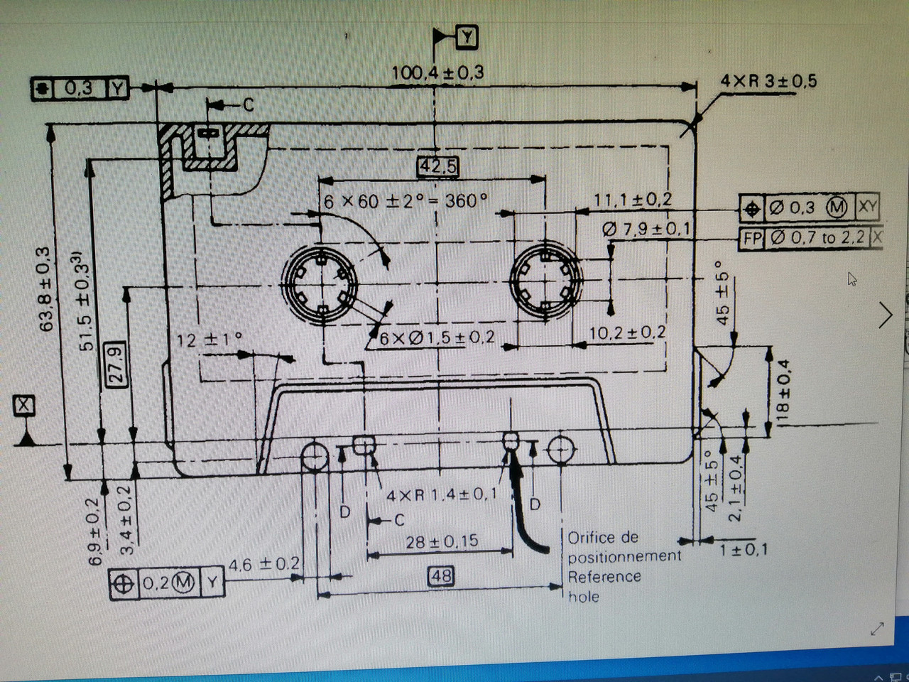

Die Vorgabe für alle Tapedecks ist das Gehäuse, denn die ist bei allen Herstellern absolut gleich von den Maßen.
[Bild: IMG-20220409-234736.jpg]
Es muss für die Schablone die Rückwand ( machmal mit Beleuchtung ) im Laufwerk ausgebaut werden, erst dann passt die Schalone in das Laufwerk.
MfG

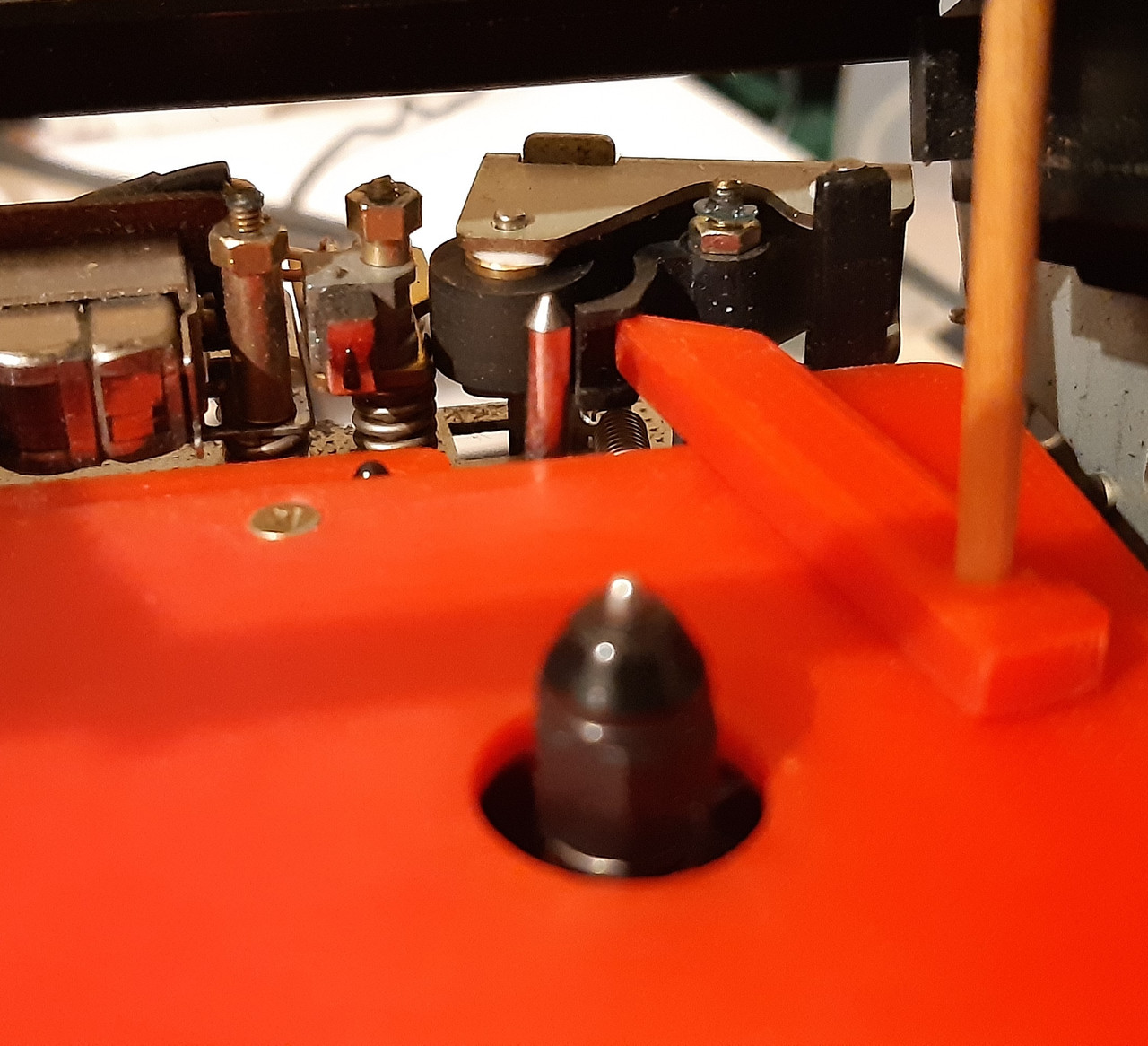

Die Schablone passt für alle Decks (Kassette immer gleiche Maße ).
Bei mir :
Akai GX 65
Akai GX 52
Denon DRM 800
Denon DRM 33 HX
Deon DRM 44 HX 2x
Hier liegt die Schablone in einem Denon DRM 44HX :
[Bild: 20260210-205946.jpg]
[Bild: 20260210-210016.jpg]

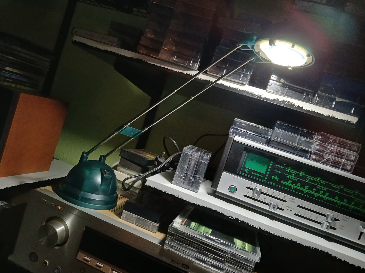

Dann hab ich heute den ersten der Regalböden im bunten 70er Stil gemacht.
Mosaictiles von Temu, verschiedene Mischungen.
Aussenrum ist eine selbstklebende Gold Zierleiste, son Gummiartiges Teil, wie so Zierleisten für Autos oder Möbel.
Die 20mm Zierleiste ist mit 17,6 bis 19mm nicht grad Maßhaltig und so fehlt mir durchaus ein bisschen was
in der Höhe um die 3-4 mm dicken Mosaikteile auf die 16mm Platte zu packen. Nu steht die Platte unten minimal über.
Bei der nächsten Platte schleif ich unten erst eine 2-3mm Fase dran.
Hinter der Zierleiste ist ein 3mm 5V COB LED-Streifen der erstmal selbstklebend auch an dem Überstand der Zierleiste klebt.
Hat nur etwa 5 Stunden gedauert um das erstmal aif die Platte zu puzzeln...
Dann Hab ich Epoxidharz drübergegossen und mit einem Stück 0,8mm dünnem gedrucktem PLA wie mit nem Spachtel verteilt. Solche Dinger nehm ich immer um darauf kleine Mengen 2k Kleber anzumischen. Ursprünglich druck
ich die in Bettgrösse um Rückstände vom PEI-Sheet damit "aufzuschmelzen" und mitsamt dem Druck runterzuziehn.
Leider hab ich nicht realisiert das die Mosaikteile nicht durchgefärber kunststoff sind sonder nur unten farbig beschichtet sind. Der Effekt eines dreidimensionalen Teikes geht also verloren wenn es komplett in Harz eingeschlossen ist. Es sieht nur aus als hätt man ein farbiges Quadrat aufgemalt.
Aaalso musste ich das Harz sehr weit verteilen damit es in den Zwischenräumen ist, aber nicht zu hoch.
Ging nicht so richtig gut. Also hab ich nachdem alles mit Harz gefüllt war nochmal mit Zewatüchern viele Male
vorsichtig drübergewischt um überschüssiges Harz aufzunehmen.
Das ging ganz gut und jetzt sieht es wieder dreidimensional aus und das Licht wird auch gut durchgeleitet.
In der Mitte ists recht dunkel, aber da steht ja nacher ein Gerät drauf. Also alles Tutti und aussenrum schick leuchtend.
Und um 80er Stilgerecht eine Leuchte zu haben hab ich noch eben eine alte Teleskoplampe von 20w Halogen auf LED umgestrickt. Trafo da drin liefert knapp 10v unter Last, hab einen 5v 1,5A Festregler reingemacht (hat man eh rumliegen)
damit die auch endlich mal benutzt werden. Ist nen simples fertiges Teil mit Schraubklemmem von Ali. In den Reflektor hab ich son 10cm Sück COB LED reingedrömmelt.
Geht doch. Hab noch so eine. Stehn seit ewig rum, irgendwann in den 80ern gekauft. Und das transparentbunte Plastik hält immer noch ganz gut.

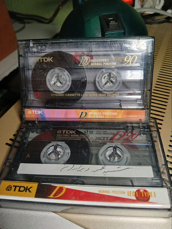

Von den Ferro D hab ichn paar laufen lassen, hören sich 1A an, wurden scheinbar auch mit Dolby aufgenommen. N8x dran auszusetzen. Auch in modernem Design, scheinen neuere zu sein.

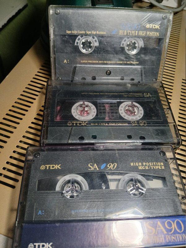

[Bild: 20260215-185110.jpg]
[Bild: 20260215-185402.jpg]
[Bild: 20260215-190724.jpg]
Ich find die Ausbeute aber super, hab ja auch einige originalverpackte SA und MA mit verschieden designten
Verpackungen die interessant aussehen. Da hab ich aber bei den MA auch neist 40 bis 80 Euro für hingelegt.
Wollt eben diese in diesem Design haben, zum anschauen. Sammlerstücke für mich.
Was sind deine denn für welche?
