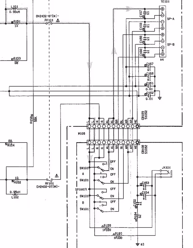

hab auf die Schnelle nur das SM vom RX 395 gefunden, lt Blockschaltbild ist da nur "ein Schalter" SW101.. denke wird beim 385 auch so sein..
[Bild: temp-Imagef-ZB3h-L.avif]
Mal in den Detailplan schauen...

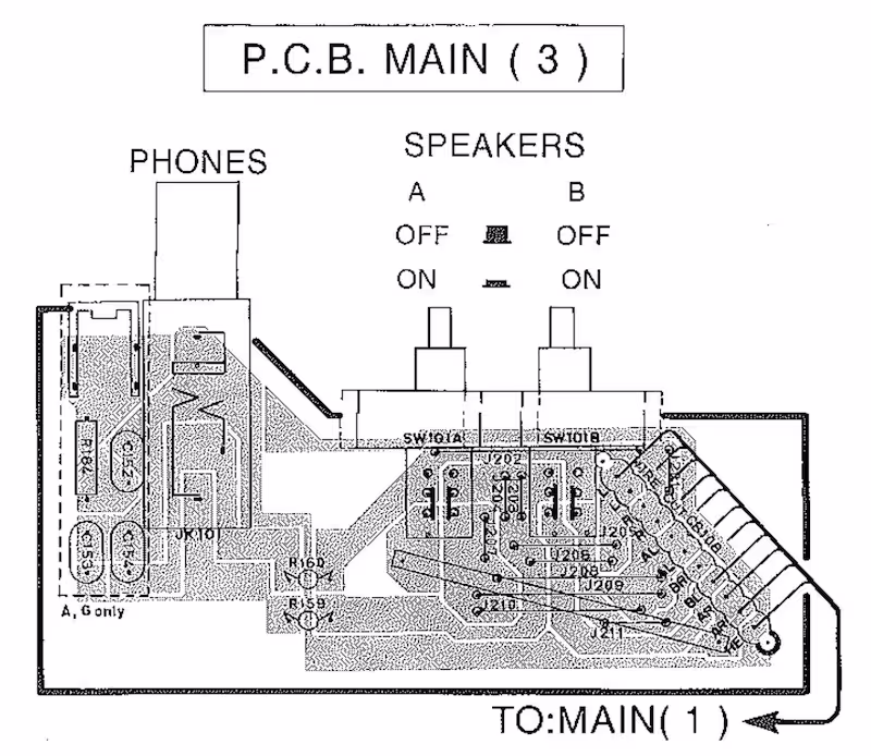

die 2 mechanisch unabhängigen Schalter sitzen mit der KH Buchse auf ner kleinen Platine...
[Bild: temp-Image-Wuh-J98.avif]
Also technisch nix Wildes, was groß kaputt gehen kann. Schalterkontakte klar, Flachbandleitung zur Platine "theoretisch" auch, C 159 u. 160 sicher nicht...
Ich würd erst mal die jetzigen "Haupt"Lautsprecher von A auf B umstecken und dann nur mit B testen...
  • Einz
Zu solch einem Fehlerbild passt zu 100 % eine Kontaktschwierigkeit des Lautsprecherwahl-Schalters und/oder des dazugehörigen Relais.
Wenn du nun den Wahlschalter "B" etwa 30x betätigst und es dabei zu keiner Verbesserung führt, dann wird das Relais des Ausganges "B" oxidiert/verbrannt sein und sollte geöffnet und gereinigt werden (besser gleich erneuert = ca. 5 €).
