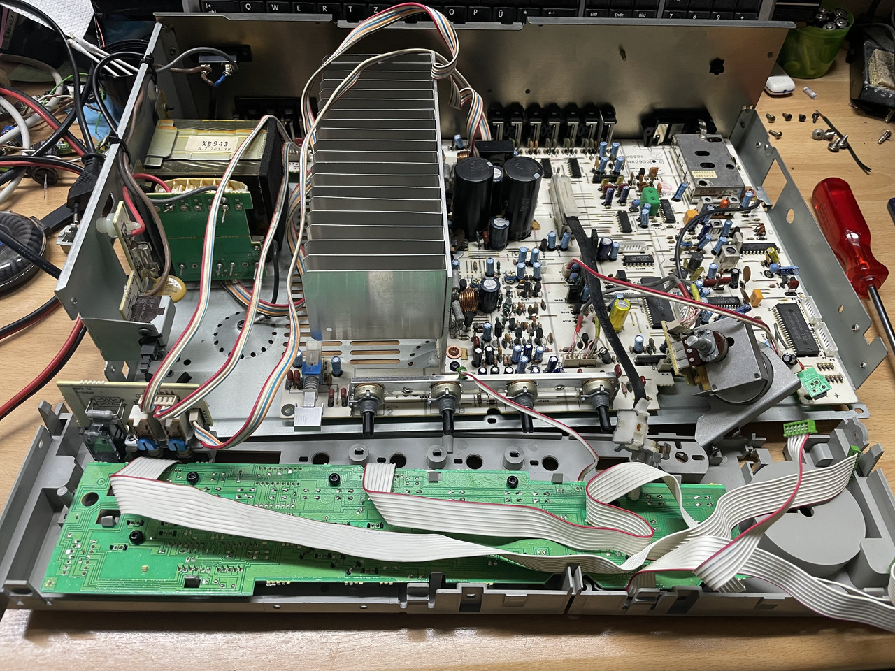

Bilder
[Bild: IMG-9277.jpg]
[Bild: IMG-9278.jpg]
[Bild: IMG-9279.jpg]
[Bild: IMG-9280.jpg]

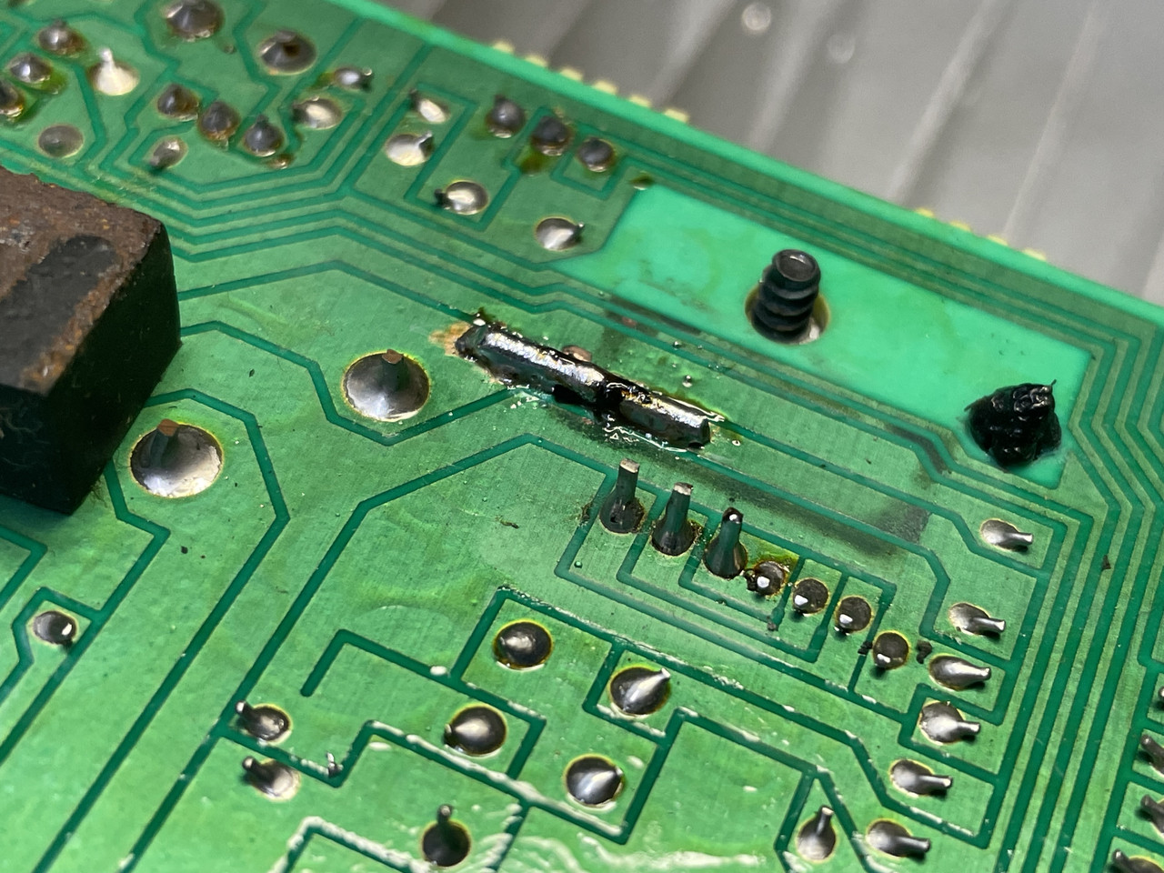

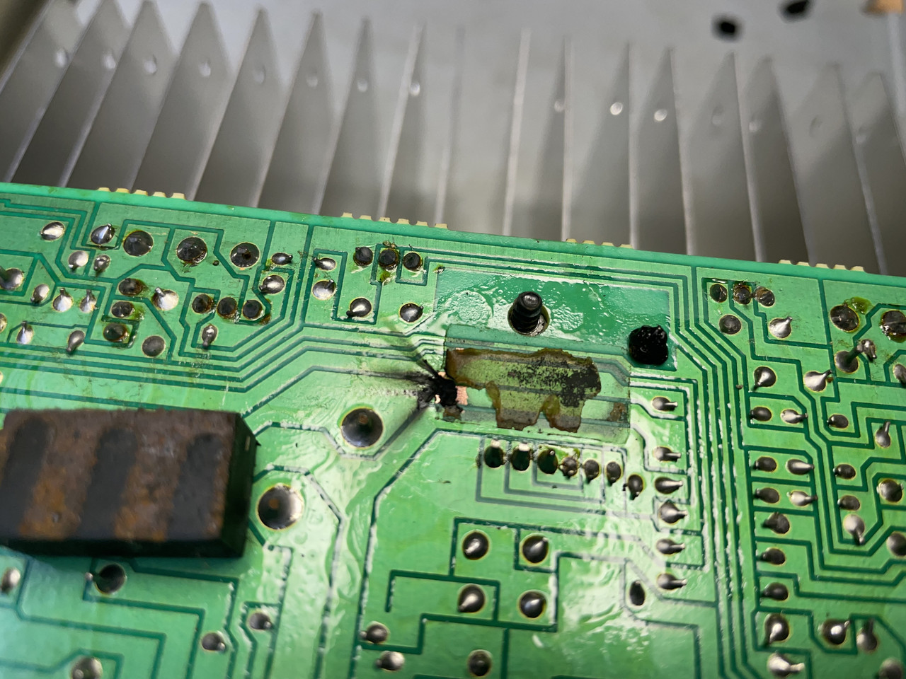

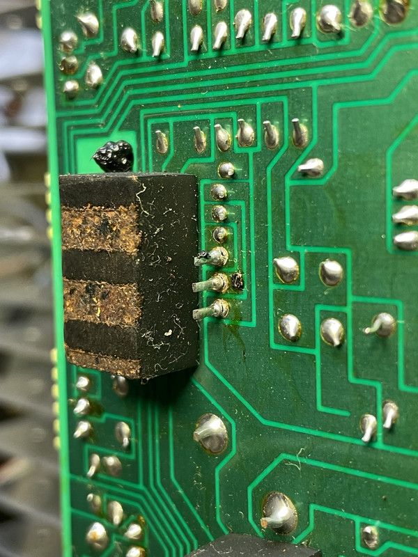

Ich hab den Fehler gefunden, hoffe ich. Keine kalte Lötstelle sondern irgendwie eine durchgeschmorte Leiterbahn. An der Kante von einem Abstandhalter.
[Bild: IMG-9294.jpg]
Ob das ein Haarriss war der langsam weg gekokelt ist, oder was auch immer. Komisch gerochen hat das Teil in der Tat.
 Ich habe den Lötstopplack entfernt und eine Brücke drüber gelötet. Vielleicht etwas überdimensioniert.

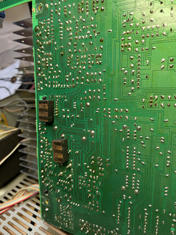

Die Transistoren habe ich trotzdem nochmal nachgelötet. Hoffentlich muss ich den nicht noch einmal zerlegen.
[Bild: IMG-9299.jpg]

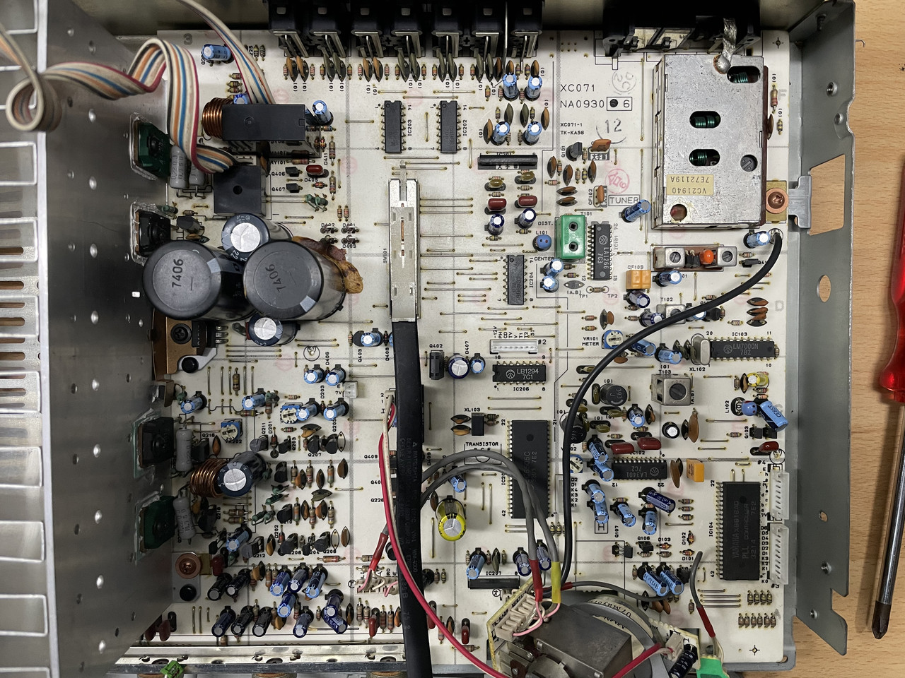

Noch ein Bild von der Platine:
[Bild: IMG-9300.jpg]

das wird vermutlich durch den Klebstoff des Abstandhalters verursacht worden sein, es kann sich also lohnen, auch die übrigen Stellen an der Leiterplatte vorsorglich zu prüfen, sonst ist der nächste Ausfall nicht weit.
Grüsse, maurice
