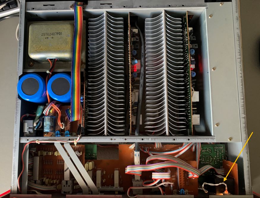

Der Verstärker (Luxman L530) läuft grundsätzlich, muss aber natürlich komplett überholt werden. Bevor ich richtig Einsteige versuche ich erst die wichtigsten Teile zu besorgen und gerne auch wertvolle Tipps und Anregungen abzufragen.
1. Im ersten Schritt wollte (muss) ich die beiden großen Siebelkos (... sind bereits "undicht") erneuern und die Arbeitspunkte checken.

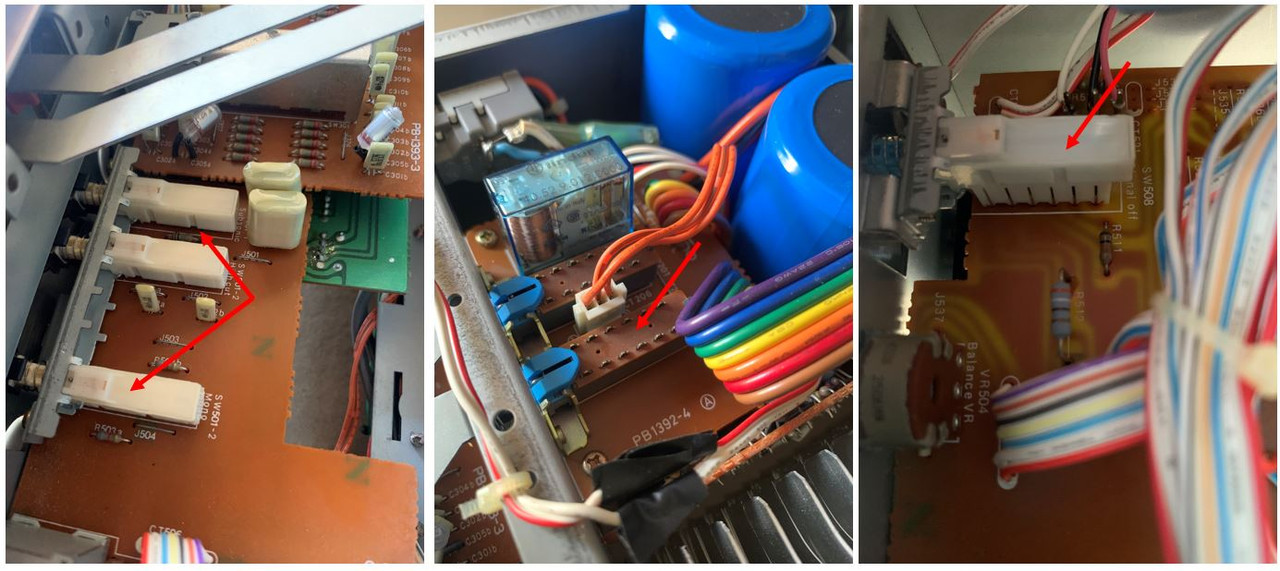

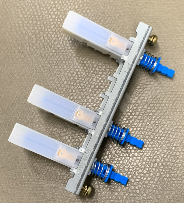

2. Möglicherweise sind die einfachen Druckschalter durch, noch lieferbare Alps Schalter zu ersetzen.
https://www.digikey.de/de/products/detai...0/19529088
Hat jemand Erfahrung damit bzw. eine ganz genaue Nummer für die Schalter?

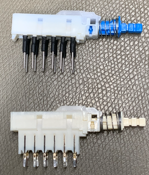

Schalter und Potis reinigen und kalte Lötstellen beseitigen ist definitiv richtig und wichtig. Ebenso die Siebelkos tauschen, da sie ja bereits auslaufen.
Zitat:2. Möglicherweise sind die einfachen Druckschalter durch, noch lieferbare Alps Schalter zu ersetzen.
Kann man machen, achte aber darauf, dass es auch der richtige Schaltertyp ist (Länge der Beinchen, Bauform, Betätigungsweg, Aufnahme für die Schalterkappen, Belastbarkeit). Ansonsten lassen sich die Schalter auch zerlegen und reinigen, ist zwar ein wenig Arbeit, aber machbar.

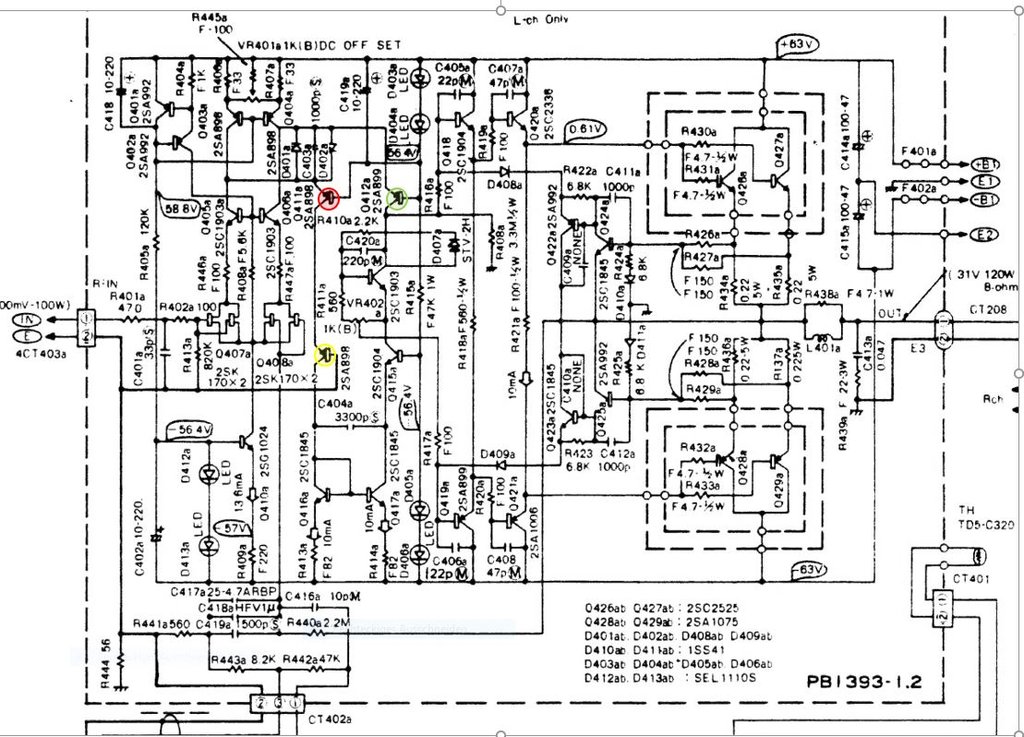

Zitat:.... 3. Es gibt Hinweise darauf, dass der L530 nur mit 8 Ohm Lautsprechern betrieben werden soll. Allerdings auch keine ausführlichedrückliche Warnung das keine 4 Ohm Lautsprecher (... natürlich darf dann nur ein Paar LS betrieben werden ...) verwendet werden dürfen
Wie ist da eure Einschätzung bzw. Erfahrung? ...
Hat da jemand schon mal Erfahrungen oder Probleme mit 4 Ohm Lautsprechern gehabt? Das würde ja auch die 510er betreffen? In sämtlichen Datenblättern wir die Leistung immer nur bei 4 Ohm angegeben. Einen direkten Hinweis das man es nicht tun darf, finde ich allerdings auch nicht. Vielleicht können Nutzer dieser Verstärker ja kurz posten welche Lautsprecher sie betreiben?
Was ich so gehört habe, werden die Dinger wohl sehr sehr heiß. ... Es gibt im Netz Beiträge wo sich User die kompletten Endstufenplatinen neu hergestellt haben.
Auf jeden Fall nochmal vielen Dank für eure bisherigen Beiträge. Ich glaube die Modelle sind wahrscheinlich relativ selten, im Gegensatz zu den 410er.

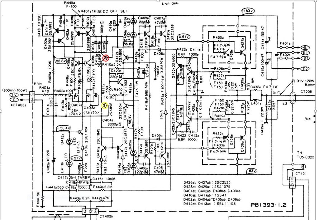

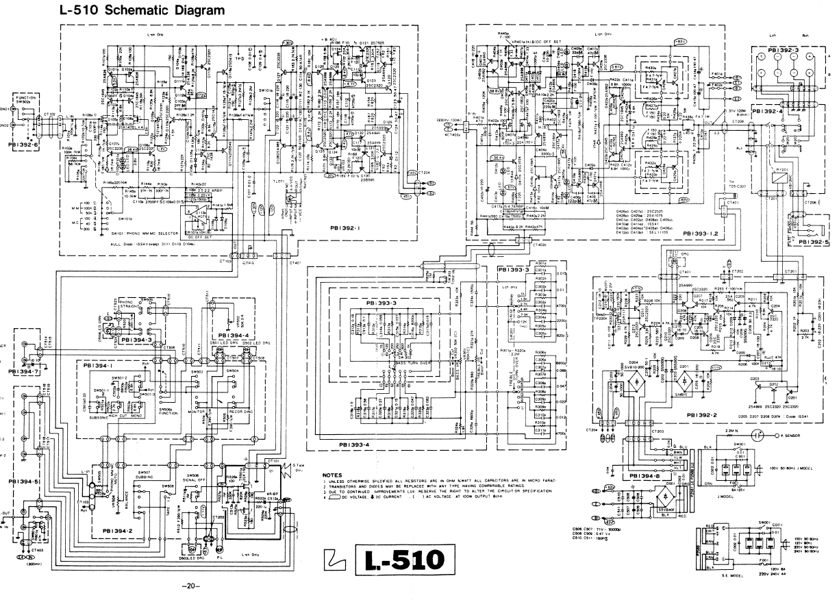

Ob deiner Befürchtungen habe ich mir das Schaltbild geschnappt, da ich das Gerät selbst nicht kenne.
Ich sehe da einen konventionellen Verstärkeraufbau mit recht großen Transistoren am Kühlkörper. Der Verstärker selbst hat eine Strombegrenzung (Soft-Clipping) und zusätzlich einen Temperaturfühler, der ggf. die LS abschaltet. Weiterhin wird Gleichspannung und Überlast überwacht. Konstruktiv macht das erstmal keinen Eindruck von Schwächlichkeit und erscheint den genannten 120W/8R angemessen.
In dieser Hinsicht ist die Nennung von 8 bzw. 4 Ohm der damals übliche Warnhinweis im Sinne eines Haftungsausschlusses, den viele Hersteller auf der Rückwand hatten. Ist halt ein Verstärker und kein Schweißinverter. Deine ,,nur 8 Ohm" Befürchtungen sind unbegründet und Hinweise aus dem Netz sind so wertvoll, wie die Erkenntnis, das Marmelade Fett enthält.
Wärmeentwicklung kann beim L-530 ein Thema sein. So ein ,,Fischgräten"-Kühlkörper hat im Ggs. zu einem Strangpress-Profil nicht allzu viel (Alu-)Masse und ist im besonderen Maße auf gute Belüftung angewiesen. Unten nichts heißes drunterstellen, oben wenn möglich nichts draufstellen und keinesfalls in ein Rack o. ä. einbauen. Das dürfte aber auch so in der Bedienungsanleitung stehen.
Aus dem Schaltbild geht hervor, dass der 510 weitgehend baugleich ist und somit das ,,Mehr" zum 530 nur eine Frage des Prestiges ist.
Wenn du also ein Fan der Groß-Knebler bist: zuschlagen!

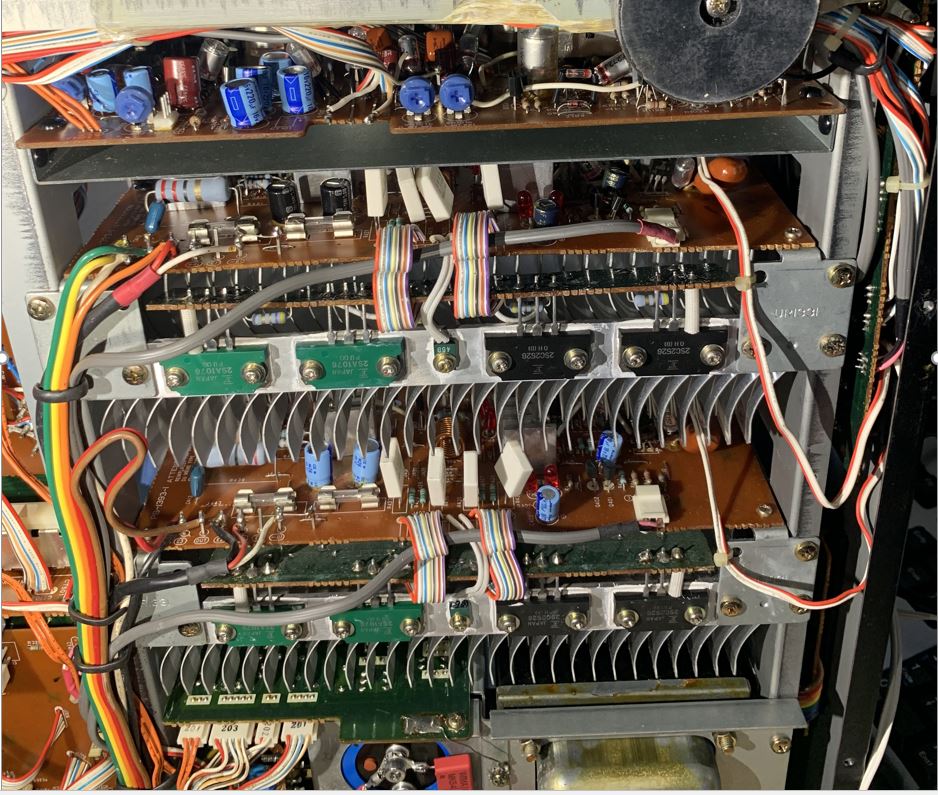

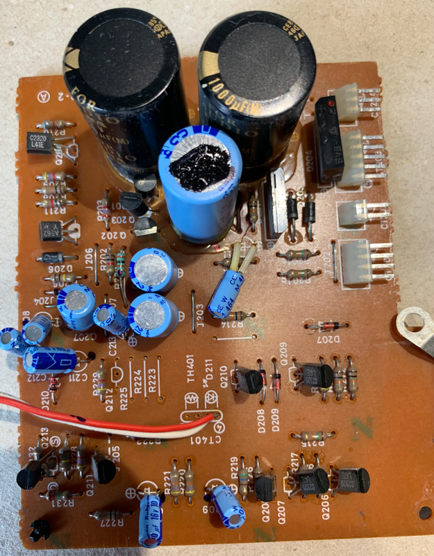

Also mit CD-Elkos bist du schon mal sehr gut dabei, mit 50,8mm Durchmesser passen sie wie ein Handschuh.
Auch die Baulänge ist gut, sieht von oben aus wie Original.
Ich hatte diese Elkos selber verwendet vor 17 Jahren bei einem Luxman L-530.

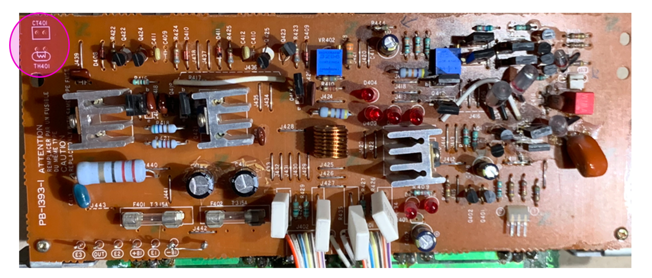

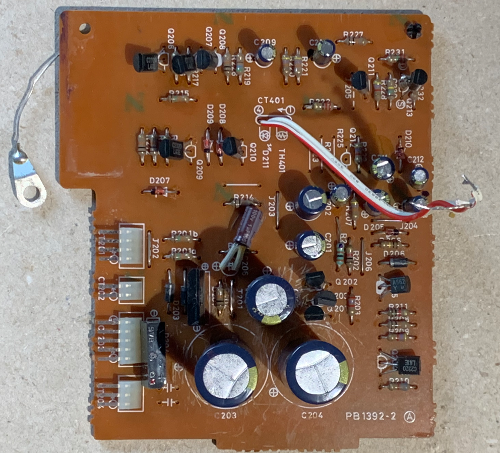

Sehr wichtig ist bei diesen Geräten die beiden Endstufenplatinen zu überprüfen.
Hier würde ich den Tausch der kleinen Elkos befürworten.
Aufgrund der Auslegung der Schaltung, bis ca 20W im Class-A Betrieb zu laufen, wird es dort doch sehr warm und die Alten Elkos damals bei meinem waren alle gut durchgebraten und hatten dementsprechende Kapatzitätsverluste.
Auch sind die Lötstellen dort mit Sicherheit brüchig.
Ganz wichtig: Ruheströme kontrollieren und ggf. neu justieren.
Ich würde nicht alle elkos ersetzen im übrigen Gerät, ist nicht meine Philosophie.
So viel wie nötig, so wenig wie möglich.
