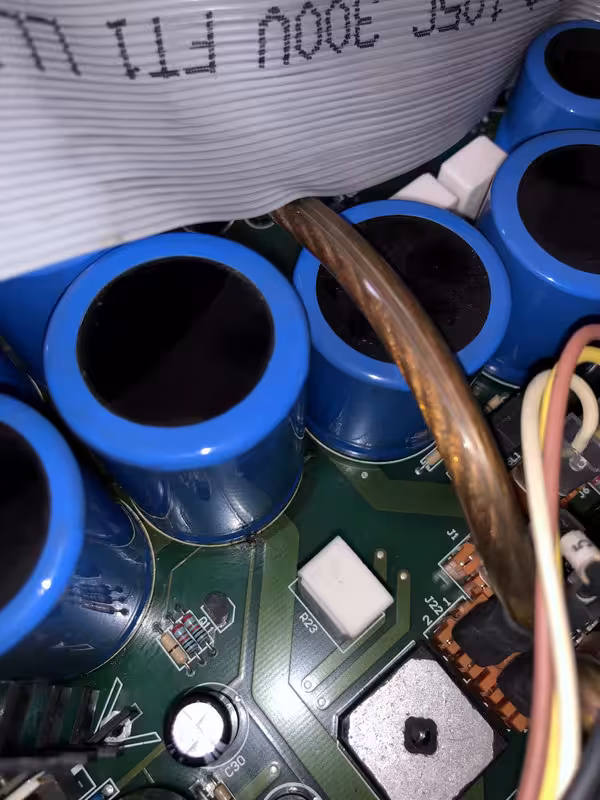

Der zweite Blick zeigte Spuren von ausgelaufenem Elektrolyt.
[Bild: temp-Image2g-Vys-X.avif]

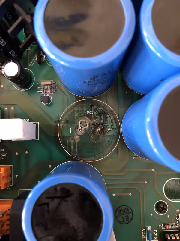

Nach dem Ausbau des ersten Elko´s wurde mehr sichtbar...
[Bild: temp-Imagehf-J1r8.avif]
...gleich 8 verätzte Durchkontaktierungen.
[Bild: temp-Image-Xh-L40s.avif]

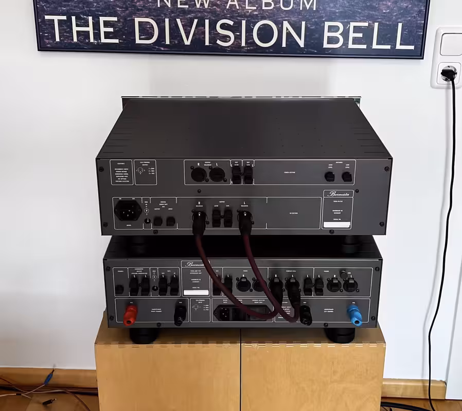

Hier noch ein Bild von der Rückansicht.
[Bild: temp-Image4ci-Fb-N.avif]

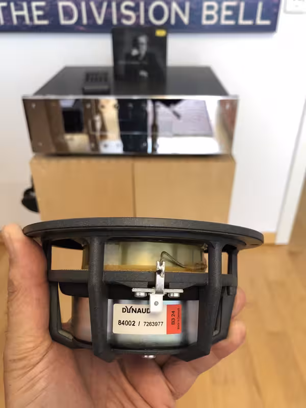

Anständige Lautsprecher?!? Jaaa! Dynaudio Fan und Eigner seit 1980.
Auch die habe ich passend zu dem Rest günstig erworben und musste ungewollt ran. Die Chassis sahen aus wie neu, waren es aber nicht. Rechts lauerte eine messtechnische Überraschung, die nach dem Zerlegen auch optisch interessant wurde....
[Bild: temp-Imageo-Em-PMV.avif]
Der linke 15W75 ist ein Original Focus 110 Model, der rechte ist ein mit viel Kreativität "passend" gemachter uralter 15W75 aus einem anderen Lautsprecher-Set. Man beachte die nachträgliche Farbanpassung des Korbes, da hat sich jemand Mühe gegeben die 150€ für ein passendes Ersatzteil zu sparen.
Was dann so aussieht...
[Bild: temp-Image-Q9-Sxq-T.avif]
...der Aluminiumschwingspulenträger hat eine andere Farbe...

Ich habe jetzt erst den Farbunterschied am Korb erkannt.
So etwas habe ich noch nie gesehen, großer Aufwand für Pfusch.
Hat die Farbe gepasst oder war ein Unterschied sichtbar?
Du schreibst was von einem Tuner im CD-Player, ist der in der grauen Box?
(16.04.2025, 12:47)Dynaudio-Fangirl schrieb: Ich habe jetzt erst den Farbunterschied am Korb erkannt.
Die Farbe war wirklich gut gemacht.
Erst bei genauerer Analyse wurde eine unterschiedliche Oberflächenstruktur sichtbar, auch nur minimal.

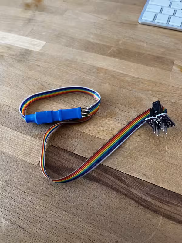

aus gegebenen Anlass, ein Freund von mir kann ein Gerät nicht reparieren, weil es nirgendwo den ROM-Inhalt gibt, kam mir die Idee eine "Datensicherung" von meinen Geräten zu erstellen. Habe ich mit anderen Geräten auch schon gemacht, da waren die ROM´s im Sockel, kein Problem.
In den beiden Burmester Geräten sind sie eingelötet. ST 24C02.
Hat jemand von euch sowas schonmal erfolgreich eingelötet ausgelesen? Der Prozessor ist im Sockel, kann das reichen den zu ziehen, oder muss noch mehr "ab"?
Hier ein Bild...
[Bild: temp-Imagest-SC2w.avif]
...das passende Werkzeug habe ich auch schon, erste Versuche waren aber ohne Erfolg...
[Bild: temp-Imagedy5c5-B.avif]
...für jede Unterstützung Dankbar.

Hallo Jens,
die gleiche Aufgabe habe ich mir bei der Überholung meiner Basic Komponenten vor 10 Jahren auch gestellt.
Es geht, macht aber kein Sinn.
Du entfernst den Prozessor und isolierst das Bein-8 an deinem Adapter. Dann Einschalten und über das Auslesegerät auslesen.
Da so keine Überprüfung der gesicherten Software möglich ist, muss man am Ende dann doch den Speicherbaustein heraus löten und baut einen Sockel für die Überprüfung ein.
So habe ich es gemacht.

Hallo Fangirl,
super, danke, dein Tipp funktioniert genau so. Und ja, eine ungeprüfte Datensicherung ist keine... ;-)

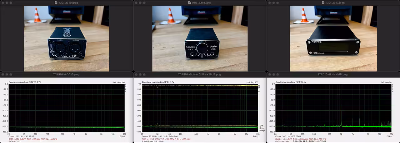

Für die gezeigten ARTA-Messungen habe ich den Cosmos-ADC (B) und Cosmos-Scaler von E1DA sowie den D10-B von Topping verwendet.
Hier eine Übersicht...
[Bild: temp-Imageobw-Lyz.avif]
Wenn mir jemand vor 10 Jahren erzählt hätte, dass ich mal mit einem 170.-€ AD-Wandler solche Messungen machen kann, ich hätte ihn wahrscheinlich als Hexe oder Scharlatan verbrannt.
Schon beeindruckend was alles geht.

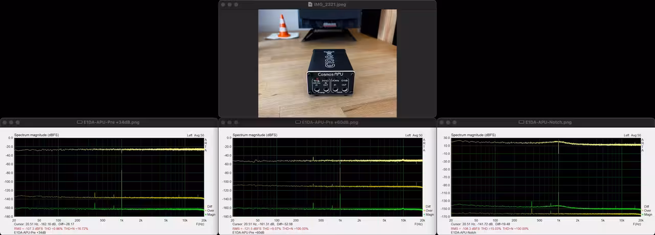

Hier und da kommt dann noch Cosmos-APU dazu, z.B. beim Abgleich einiger Burmester DA-Wandler.
[Bild: temp-Image-Hi0-I6-Y.avif]

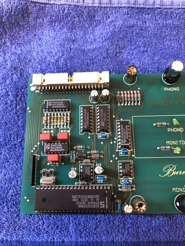

Ich muß dich enttäuschen, aber du hast bloß ein eeprom gesichert. Der µC ist ein 87c51, das ist die OTP-Variante vom 8051.
[-] 2 Mitglieder sagen Danke an sing sing für diesen Beitrag:
  • , Dynaudio-Fangirl
(04.05.2025, 21:06)sing sing schrieb: Ich muß dich enttäuschen, aber du hast bloß ein eeprom gesichert. Der µC ist ein 87c51, das ist die OTP-Variante vom 8051.
Moin Sing Sing,
vielen Dank für den Hinweis!
Enttäuscht bin ich gerade nur von mir selbst und entsetzt von meiner "Blindheit".
Die 87 wollte ich wohl nicht sehen. X mal habe ich darauf geschaut, einmal habe ich ihn aus- und eingebaut, gedacht habe ich immer an 80C51.
Selbst das kleine ROM und die Fähigkeit die Einstellungen speichern zu können haben mich nicht wach werden lassen, wie doof kann man sein?!?
Naja, wenigstens habe ich eine Methode zum Speichern der persönlichen Einstellungen für TWIN "gefunden".
Dash1
Die Mühe den 87C51 nochmal rauszuholen und ins Lesegerät zu stecken schenke ich mir, wer IC´s abkratzt wird an das Lock-Bit gedacht haben.

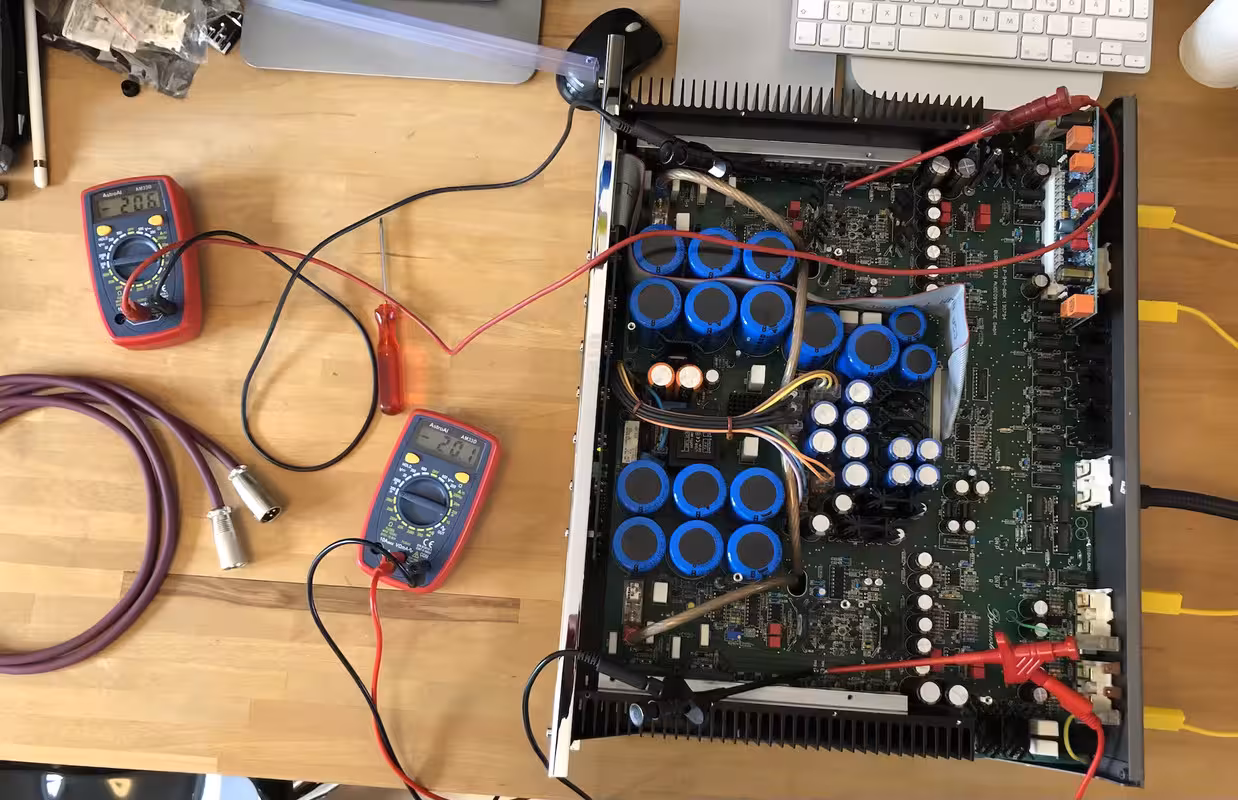

Da ich von weiteren 940 Benutzern auf das, für 940 Verhältnisse, niedrige Rauschen angesprochen wurde, hier die Auflösung.
Im 940 wird die Lautstärke über zwei CS-3310 symmetrisch geregelt. Siehe hier…
[Bild: IMG-2509.jpg]
Kein schlechtes Bauteil, aber für meinen Anspruch rauscht der integrierte Ausgangs-OP doch zu stark.
Also habe ich den CS-3310 gegen den PGA-2311 getauscht. Weitestgehend das gleiche Bauteil, nur deutlich weniger Rauschen.
Dann sieht es ohne Eingangssignal so aus…
[Bild: IMG-2510.jpg]
…schon besser, trotzdem noch degradierend…

Moin Scope,
beantwortet das deine Frage?…
[Bild: IMG-2520.jpg]
Hätte ich eine Frage gestellt, wären es jetzt gleich mehrere.
Popcorn
Muss mich da etwas herantasten.
Wenn ich davon ausgehe, dass die Eigenschaften der Ausgangs-Opamps beider Chips relativ vergleichbar sind, würde es mein (betone mein) Augenmerk auf den Eingang lenken und da schreibt Cirrus:
[Bild: p1G0kyXl.jpeg]
Würde doch jetzt irgendwie ins Bild passen.
(07.06.2025, 07:52)Florida Boy schrieb: Muss mich da etwas herantasten.
Aber nur in deins.
Analyse vor Aktion!
Finde die Kommunikation mit dir sehr anstrengend.
Ich versuche lediglich deiner Aussage hinterher zu hüpfen, das höhere Rauschen läge am Ausgangs-Opamp des Cirrus.
Was macht dich sicher, es läge - einzig und allein - am Ausgangsverstärker?
Besteht nicht auch die Möglichkeit, dass das Rauschen bereits am Eingang entsteht?
Cirrus nennt da die ESD-Dioden als mögliche Ursache, was ist an diesem Zitat falsch?
