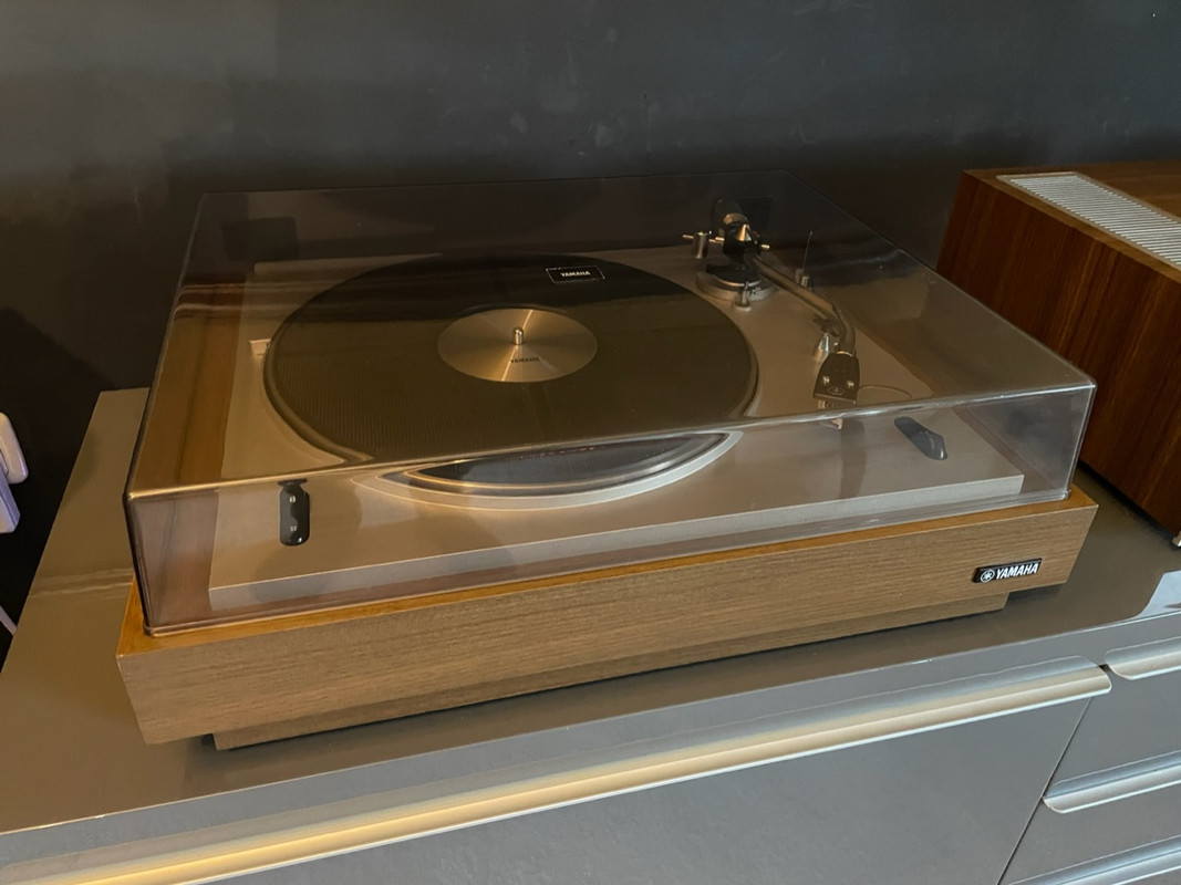

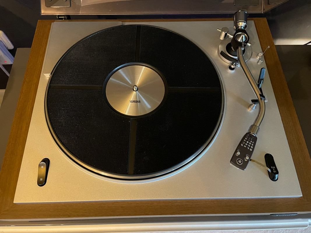

Mein Yammi benötigte nach fast 50 Jahren einen neuen Riemen (Thakker) und etwas Öl. Er lief wunderbar und auch die Halbautomatik/Liftdämpfung arbeitet einwandfrei.
Die vorgesehenen Ölpunkte neu geölt (mehrere Tropfen ein paar Tage).
Die Haube musste ich nur ganz leicht polieren und die Zarge (Echtholzfurnier) habe ich mit Möbelpflege behandelt.

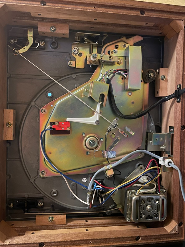

Auf einmal fing er gerade von alleine an sich zu drehen.
Nachdem ich den Teller abgenommen kam mir ein scharfer Geruch entgegen.

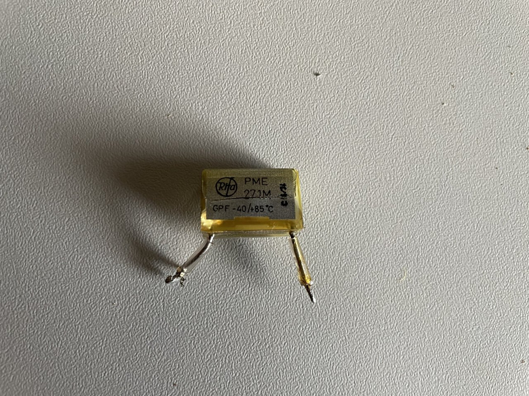

Beim öffnen und fühlen (natürlich Stromlos), fühlte sich der Entstörkondensator (0.047) warm an und hatte einen Riss.
Ist der zuständig, dass der Motor abschaltet?
Kann man den weglassen?

Der Kondensator hat wohl einen Kurzschluss, weshalb der Motor schon ohne geschlossenen Schalter läuft. Der Kondensator hat die Aufgabe den Schalter zu schützen, lässt man ihn weg, wird der Motorschalter kurzfristig kaputt gehen. Daher einen X2-Kondensator wieder dort anlöten, bevor der Plattenspieler wieder in Betrieb genommen wird. Solange bitte den Netzstecker aus der Steckdose ziehen. Falls Du nicht weißt, wo Du einen passenden Kondensator bekommst, kann ich Dir einen zuschicken.

Vielen Dank für den Elko!
Das war der Fehler. Er dreht jetzt wieder und hält auch wieder an *Freu*!

Danke, Marc. Das ist kein Elko, sondern ein Folienkondensator.
