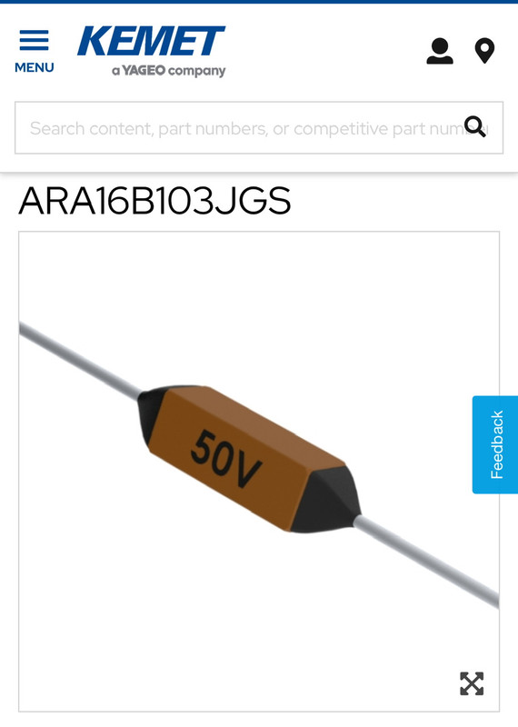

28.03.2024, 16:52
ARA ist eine Serie von Keramikkondensatoren von Kemet.
A = High Temperature R = X7R (Baureihe / Serie) A = Axial ![]() ![]() ![]() Gut möglich, das anderer Hersteller ähnliche Abkürzungen für Produktserien verwenden. Eine herstellerübergreifende einheitliche Kennzeichnung von technischen Eigenschaften oder Aufbau wird es wohl nicht sein.
