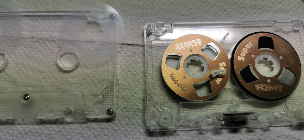

Angekommen und entpackt
Schraubi laden
Schraubi einsatzbereit

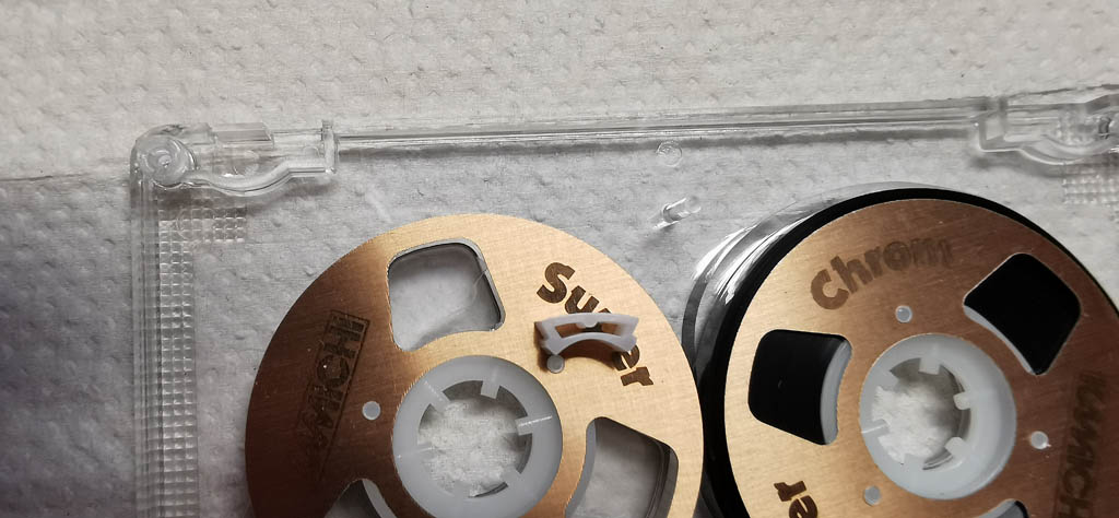

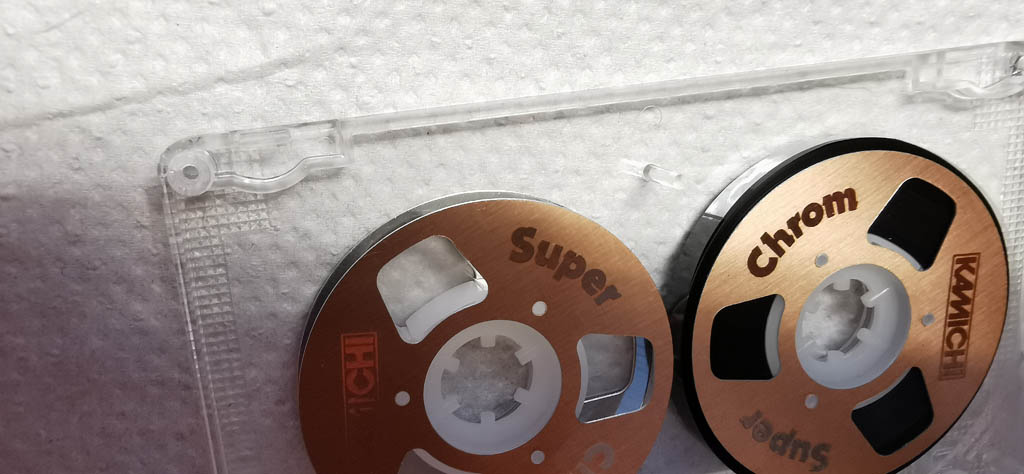

Klemmchen hatte sich spätestens aufm Postweg endgültig vom Kern befreit und lag lose in der Kassette
Bandende an Klemmstelle platziert und Klemmchen (+Pinzette) bereitgelegt
Nach 3-4 Fehlversuchen (Klemmchen wegschnipps  ) sitzt alles wieder
Läuft....

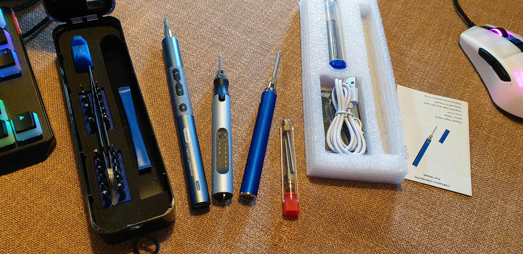

Laptop mit gefühlt 30 Schräubchen bis zum Mainboardwechsel - Ja, der E-Dreher in Stiftform ist Arbeitserleichterung.
Und extra für den hier
Meine aktuelle Akku-Stift-Kollektion aus Dreher, Schleifer und Löter (natürlich alles auch in "manuell" sowie in "mit richtig Strom" vorhanden  ):
