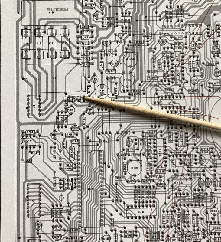

Gestern trat ein neuer Fehler auf: Die Muting-Schaltung arbeitete nicht mehr  Flenne Erkennbar zuerst am Knistergeräusch, als die Nadel beim Ausschwenken des Tonarms über den Pinsel fuhr. Dann durch den lauten Knall beim Ausschalten…
Zum Glück gibt es im SM eine gute Schaltungsbeschreibung:
Das Muting wird vermittelt durch je einen FET pro Kanal (normal leitend), die bei Anliegen einer stark negativen Gate-Vorspannung zu sperren beginnen.
Die dazu nötigen -40V werden durch eine Spannungsverdopplungsschaltung im Netzteil (D15…D17,  C16, C17) erzeugt.
Da beide Kanäle betroffen waren, war ein Fehler in der Spannungsverdopplung am wahrscheinlichsten.
Die Elkos hatte ich schon damals erneuert, und bei den Dioden erwies sich tatsächlich D17 als defekt.
[Bild: IMG-1547.jpg]
Die habe ich gegen eine neue 1N4448 ersetzt.
Muting geht wieder  Dance3 .
