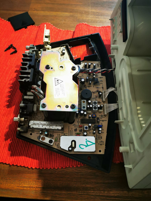

ich habe von meinen Opa ein Bose Wave AWR1-2W bekommen, leider scheint es defekt Zusein.
Beim einschalten kommt nur ein kurzer Ton und danach kommt kein einziger Ton mehr, könnte auf der Platine auf anhieb nicht feststellen, habt ihr irgendwelche Tipps für mich?
anbei ein Video des Problems ( Fehler sieht man bei 20 Sek. )
[Bild: Whats-App-Image-2021-08-17-at-20-53-19.jpg]
[Bild: Whats-App-Image-2021-08-17-at-20-53-19-1.jpg]
Ich danke euch schonmal Smile

  • kandetvara
habe soeben die defekten Kondensatoren ausgetauscht, und Radio läuft wieder Smile
vielen Dank!

mein Bose Wave macht genau das gleiche Geräusch nach dem Einschalten. Leider ist das Video zur Lösung nicht mehr verfügbar (privat?). Kann mir bitte noch mal jemand sagen, welcher Kondensator gestauscht werden muss?
Lieben Dank im Voraus.
Es wurden wohl mehrere Kondensatoren getauscht. Ich würde die thermisch belasteten im NT und der Endstufe primär verdächtigen. Wenn an keinem Elko erkennbare Schrumpfschlauch- oder Auslaufschäden sind, schicke doch dem crossi01 ne mail mit der Frage. Vielleicht erinnert er sich ...

ich habe auch mal so ein Ding geschonken gekrochen, mit genau dem gleichen Problem.
Ursache ist wahrscheinlich nur ein Elko, nach meiner Erinnerung 1000µF/25V, der neben dem grossen Elko im Netzteil steht. War bei mir vollkommen platt.
Vorsicht beim Oeffnen des Geraetes, bei mir blieb die Ferritantenne am Gehaeuseoberteil kleben und riss von der Platine ab. Keine Ahnung, wie ich das Ding korrekt wieder anschliessen muss, die Drahtlaengen reichen nicht zur Identifikation. An sich auch ueberfluessig, MW ist tot ...
Ansonsten: Ja, ein ganz netter "Radiowecker", der gegenueber seinen Nachfolgern noch den Vorteil hat, dass er nicht zwingend auf seine Fernbedienung angewiesen ist.
Und er hat noch nicht wie diese SMD-Elkos, die dort inzwischen austrocknen und allerlei Betriebsstoerungen verursachen.
