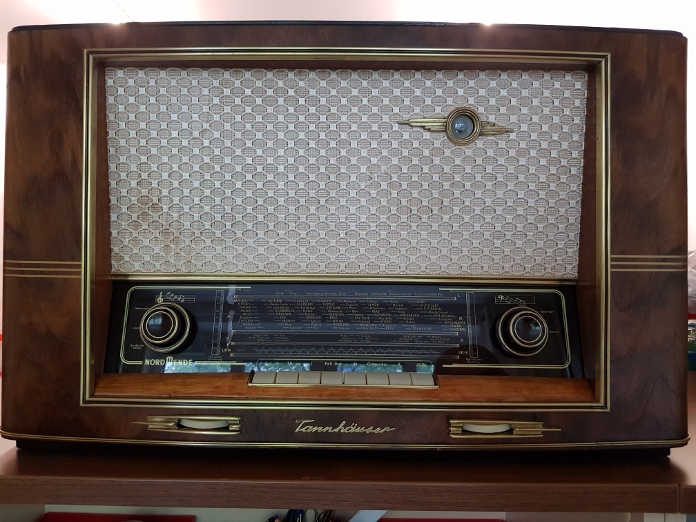

Die alten Dinger sollen bei mir immer möglichst Original sein und auch bleiben. Die beiden Loewe Opta z.B. haben sogar noch die original Lautsprecher drin (mit original Sicken) :-) und machen ihren Job sehr gut. Hab mir letztes Jahr ein kompl. überholtes Tannhäuser (ich meine es ist das 57) eingebiildet/geholt, das kommt m.M.n. aber so gar nicht an die Loewes.
Ach übrigens; auf dem Tannhäuser steht Kalundborg auch ausgeschrieben drauf, bei den Loewes nicht
Tannhäuser 57 3d
Loewe Opta Rheingold 53
Loewe Opta Apollo 761

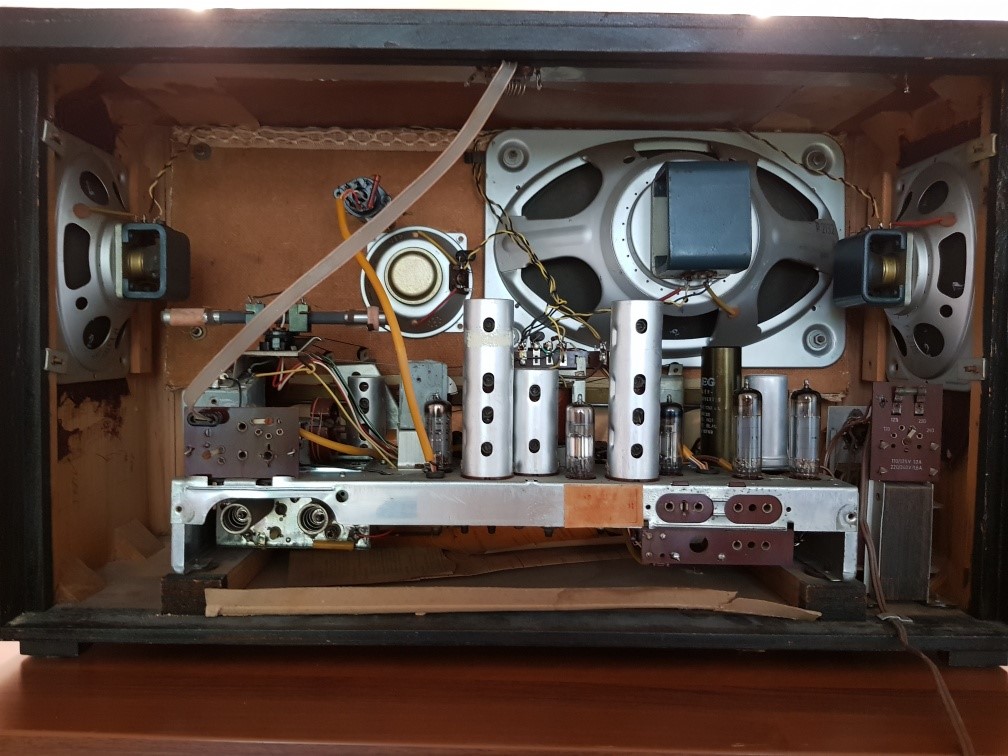

Da verfehlst Du aber den Nordmende Tannhäuser weit.
Wenn es der 57er ist, hat er eine Gehentakt-Endstufe, soweit ich das in Erinnerung habe und bläst mit seinen beiden EL84 12W durch, statt 6W mit nur einer, um das mal verbraucherfreundlich zu formulieren.
Ich würde den Tannhäuser dem Loewe vorziehen, aber das ist wie immer subjektiv.
Allgemein finde ich aber trotzdem beide toll und schön, wenn man den Platz hat.
Der auf dem Bild ist aber KEIN 57er, sieht eher nach früherem Modell aus.
Was sagt die Rückwand?

ups, Du hast recht, das ist ein 55er
sieht ja ganz hübsch aus (Graetz und Grundig haben auch ein paar Radios dieser Bauart), aber der Klang.... hab mir da unter dem vorauseilenden Ruf des "Schlachtschiffes von Nordmende - das Tannhäuser-Modell" was anderes vorgestellt.
