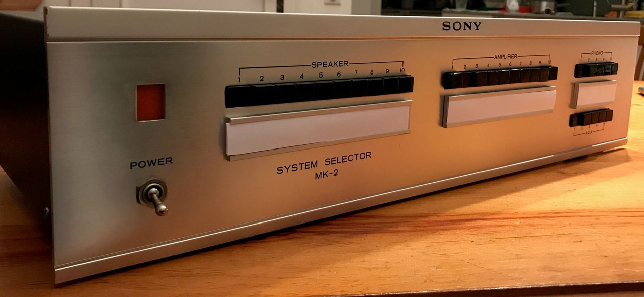

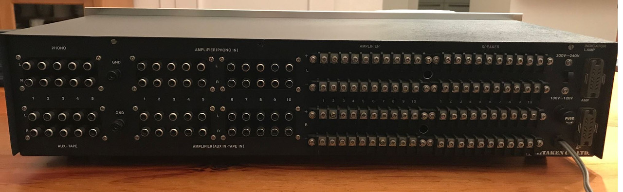

[Bild: front.jpg]
[Bild: heck.jpg]
[Bild: seite.jpg]
[-] 8 Mitglieder sagen Danke an kandetvara für diesen Beitrag:

:-) Der Netzschalter ist nicht original...
Das Original hingegen im Prospekt ist unwesentlich schöner.....
und das Wichtigste - die Kiste läuft!!!!
Fotos heute Abend im Geraffel Thread...
