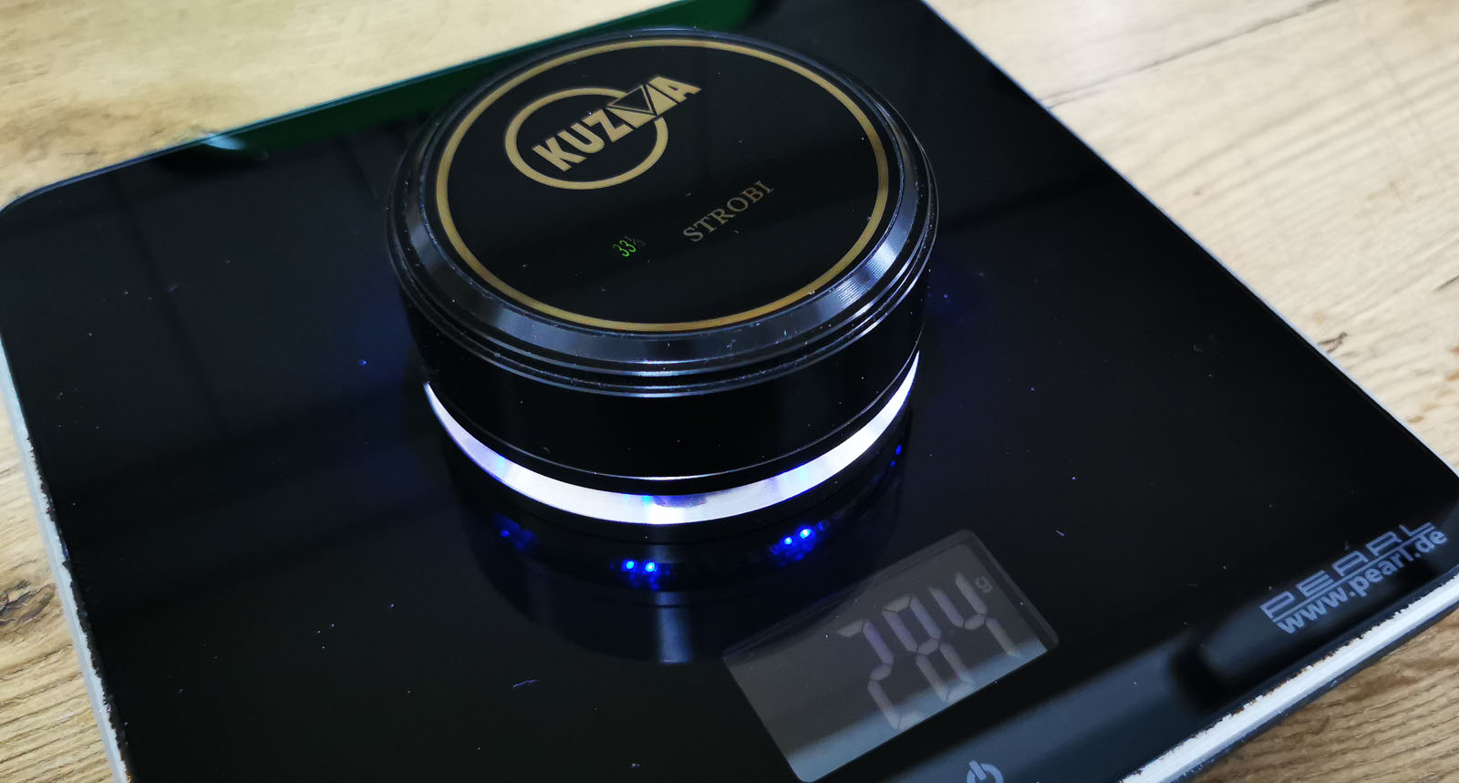

Chef - die Dinger seh’n alle so aus. Wer will da auch schon hin?

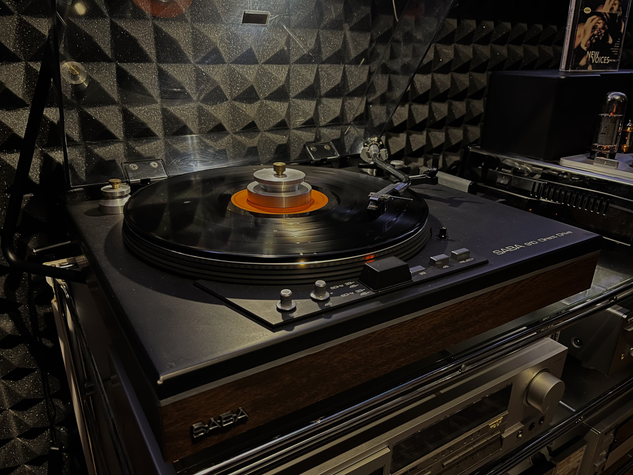

Meine 2 ct :
Ich glaube es wurde noch nicht zwischen Plattenklemmen und gewichten differenziert.
Die Klemmen sind meist sehr leicht, weil sie ja durch das Gewinde aufgeschraubt werden und die Platte so fixieren. Das Plattengewicht liegt nur auf und die gibt es ja bis zu 900 g.
Meins wiegt nur 188 g und dient nur dem einen Zweck : Es soll gut aussehen.
Ein Kumpel hat es für mich gedreht. Im Hintergrund ist der passende Single Puck zu sehen.
[Bild: IMG-5742.jpg]
Eine Platte abzuspielen stellt für den Schöngeist in mir eine hohe visuelle Befriedigung dar.
Die Rotation der Platte ist für mich die absolute Symbiose zur Musik, weil Musik für mein Empfinden immer was mit einer Kreisbewegung zu tun hat. Das Metallisch glänzende „Gewicht“ auf der Platte verstärkt die visuelle Wahrnehmung der Rotation und auch das Gefühl, dass da ein technisches Gerät einen Tonträger abspielt.
Außerdem leitet in meinem Fall der oben eingearbeitete Messing Knauf die zischenden S-Laute im Uhrzeigersein noch oben links ab, so dass ich sie nicht mehr hören kann.
