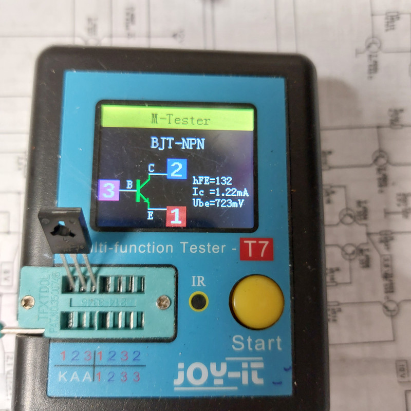

Irgendwie reden wir an
[Bild: 20260331-132118.jpg]
einander vorbei, ich hatte solche Ergebnisse erwartet:
#53
(31.03.2026, 12:27)gst schrieb: Irgendwie reden wir an
Komisch, so habe ich es gemacht.... ich machs nochmal und sende Bilder.

etwa so sieht das richtig aus:
[Bild: 20260402-194547.jpg]
normal müsste eine Ube von 600...700 mV vorhanden sein.
hfe müsste ein Wert um 95 bis 100 oder sogar mehr sein.
Steck doch mal den 2SC4468 genau wie auf dem Photo rein und mache doch biutte dann ein Photo von deiner Messung

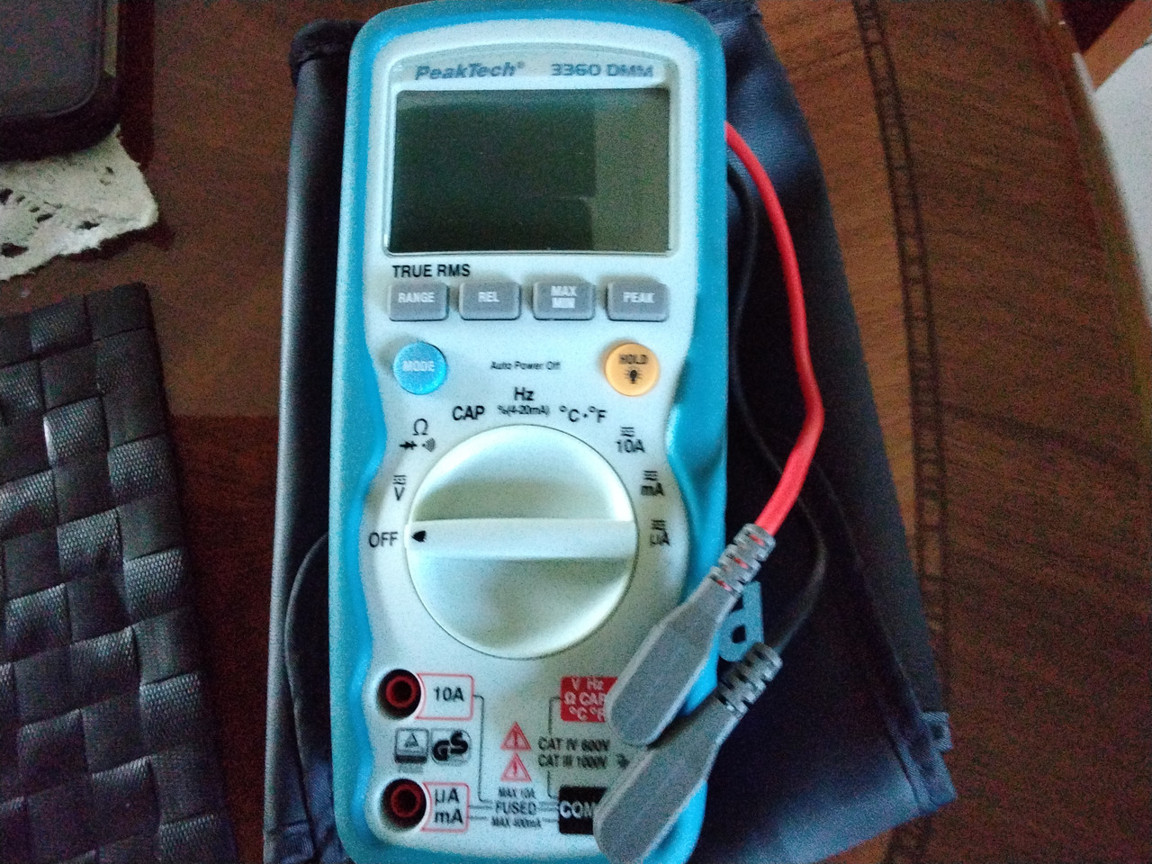

(12.03.2026, 19:23)Florida Boy schrieb: Bitte die Bezeichnung oder ein Foto des Meters.
Spät, aber zur Info, das ist es...
[Bild: IMG-20260404-115525.jpg]
