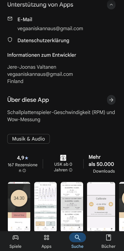

Der Vorschlag von Kimi ist doch effektiv und zielführend. Schreib dem Entwickler der App deine Fragen.
Hier die Kontaktdaten

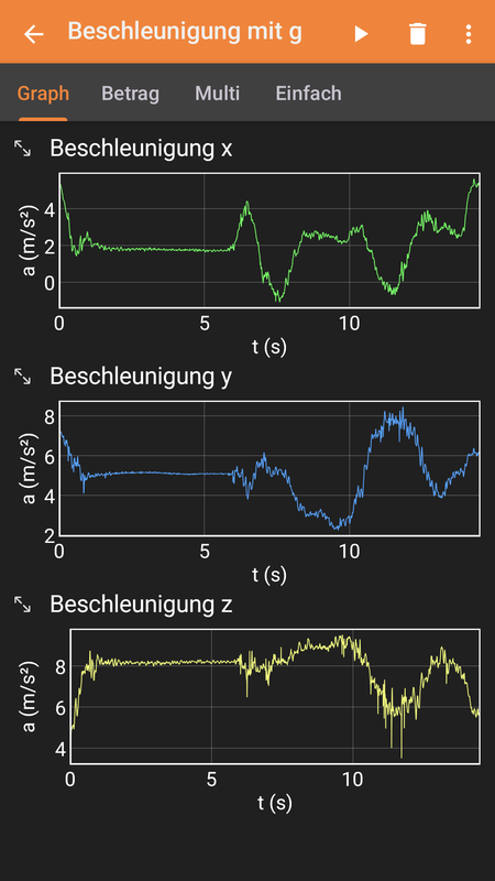

Die meisten Smartphones können Beschleunigung UND Gyroskop Werte ausgeben.
Wie empfindlich die Sensoren sind, kann jeder mit der PhyPhox App selbst ausprobieren.

Ob diese Werte für die Berechnung von Wow&Flutter nach irgendwelchen Normen ausreichend sind - keine Ahnung.
Und die Wiederholberkeit der Messungen hängt auch von der (hoffentlich) immer gleichen Position des Smartphones auf dem Plattenteller bezogen auf die Drehachse des Plattentellers. Ob die Masse des Smartphones für die Messung auch noch Berücksichtigt werden sollte...
Letztendlich ist es eine Spass-App.
Es geht nichts um's Ausprobieren - es geht um erwartbare Messwerte, die SPEC der verbauten Sensoren und ob beides zueinanderpasst.
Deine App sagt dazu exakt ueberhaupt nichts.
Kann ein Beschleunigungssensor im Handy zuverlaessig die notwendigen 0.0001g aufloesen, die durch W&F hervorgerufen werden - und koennen sie das bei der geforderten Messfrequenz?
In der Skala der Screenshots sind's 5 Groessenordnungen mehr ... was soll ich dort sehen? Nichts. Im Sinne der Fragestellung folgt daraus kein erzielbarer Erkenntnisgewinn.
