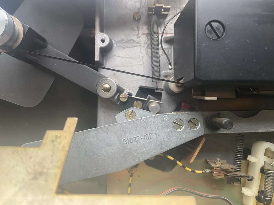

Bei meiner TS 1000 hab ich das Problem das sich der Bandzug nicht wie lt. SM beschrieben ist, einstellen lässt. Auf der rechten Seite komme ich mit den Spalt zwischen Feder und Klappe mit 2-2,5mm sehr gut hin und er hält diesen auch konstant.

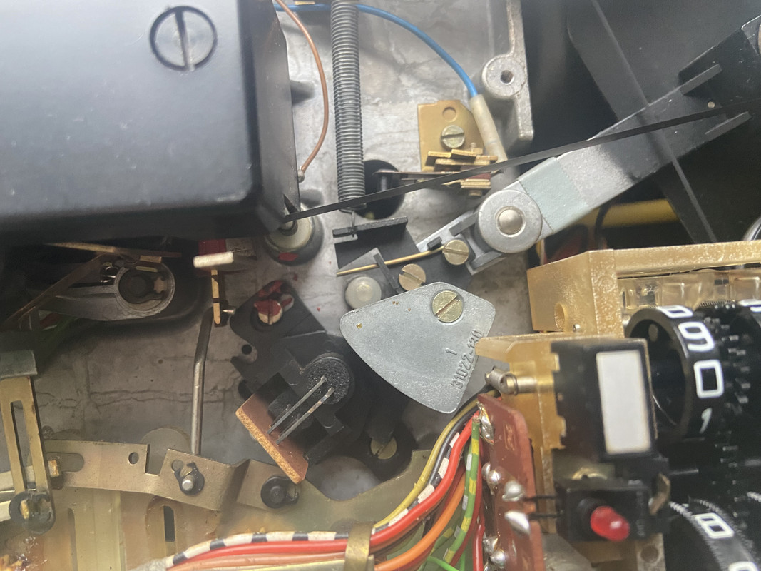

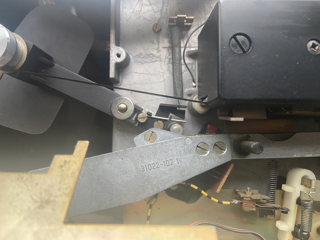

Auf der linken Seite hingegen läuft er immer auf Anschlag und macht dann kurz wieder bis 4mm auf. Das Steuergehäuse hab ich mittlerweile auf dem linken Anschlag stehen. Schiebe ich es ein wenig nach rechts bleibt die Maschine sofort stehen.

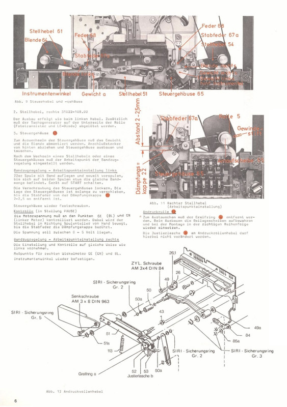

Hier mal ein Auszug aus dem SM:
