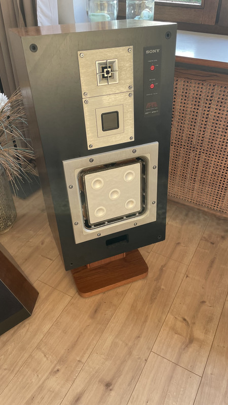

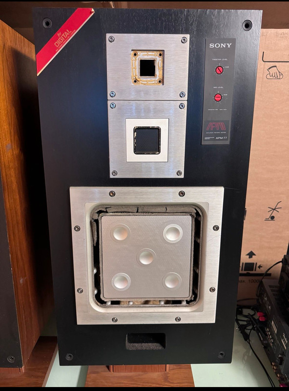

Ich hatte schon sehr viele Hifigeräte. Bei manchen bereue ich zeitweise, dass ich Sie abgegeben habe. Dazu gehören die SONY APM-77W Lautsprecher.
Als ich gestern welche in Ebay Kleinanzeigen entdeckt hatte, wollte ich diese spontan kaufen, ohne über die Konsequenzen nachzudenken.
Bin etwas früher von der Arbeit weg und habe die Teile in der Nähe von Mannheim abgeholt.

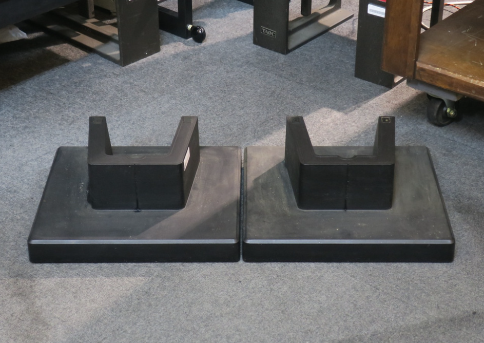

Was mich beeindruckt hatte waren die billigen Boxenständer, die der APM-77 etwas APM-4 Flair verleihen. Leider müffeln die nach Keller.

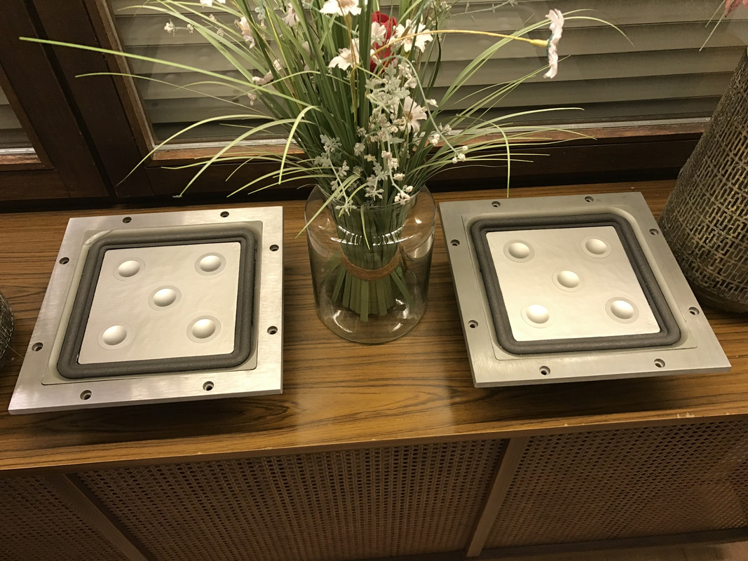

Die sauteuren Sicken habe ich heute in Polen für Euro 105 bestellt.

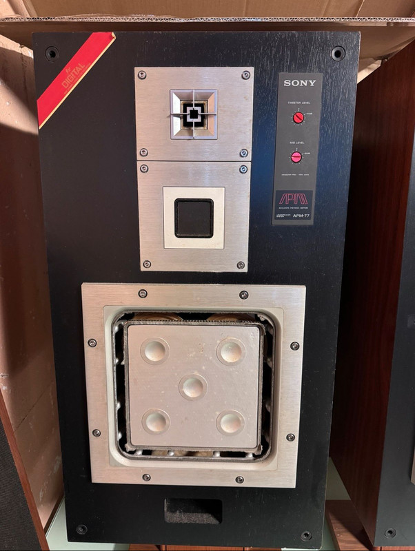

Es fehlen leider beide original Hochtöner. Die massiven Alugehäuse / Umrandungen der Hochtöner sind noch vorhanden und bei einem fehlt leider das Gitter.
Ich werde wohl andere Hochtöner von hinten dran schrauben müssen, nur welche?
Und wer könnte mir mit dem 3D Drucker den fehlenden Gitterkorb bzw. 2 Stück drucken?

Ich persönlich würde versuchen, mir das Gitter nachdrucken zu lassen, beim Farbton muss man vielleicht ein bisschen nachhelfen.
In Sachen Hochtönerersatz passt eigentlich nur ein kleiner AMT - die Frequenzweiche muss dann entsprechend angepasst werden, ist aber kein Hexenwerk.
• Siamac
Beiträge: 5.779
Themen: 343
Thanks Received: 16.674 in 2.552 posts
Thanks Given: 8.431
42
Danke, dachte auch einen einen kleinen AMT.
Es sind ja zusätzlich noch Regler für Mitten & Höhen da.
Ja, 3 D Druck wäre klasse. Ich könnte ja das vorhandene Gitter demjenigen senden, der mir dann 2 gleiche macht.
Farbton ist nicht so wichtig, kann auch etwas heller wie die Umrandung des Mitteltöners sein.
Wo kann ich sowas machen lassen?

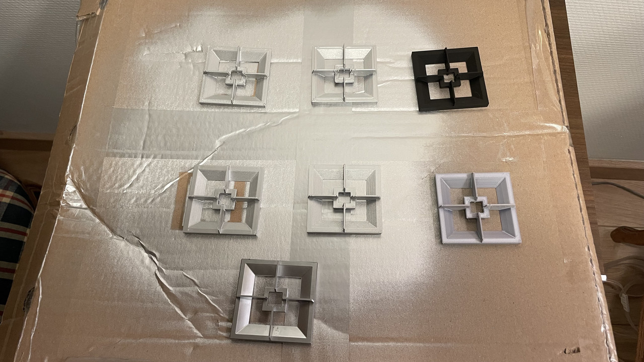

Naja Siamac ist ja recht Computer affin wenn ich das richtig im Kopf habe. Du baust das Gitter in Tinkercad nach und schickst einem von uns die Datei zum drucken / bearbeiten. Immerhin hast du die LS vor Ort und kannst perfekt Maße nehmen.
Gruß Jan-Cedric

Danke, mit CAD Programmen hatte ich noch nichts am Hut, aber Tinkercad schaue ich mir mal an!

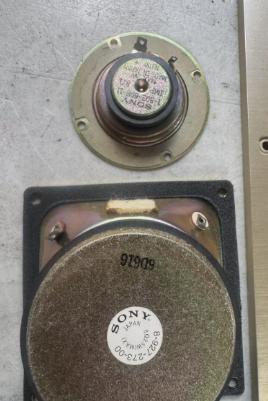

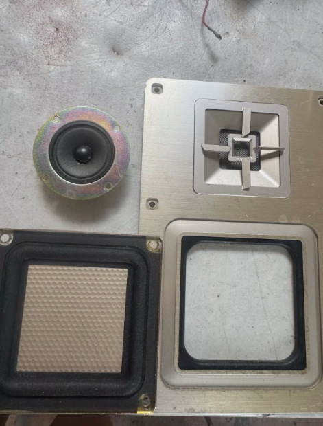

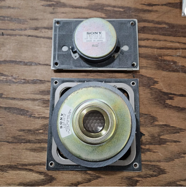

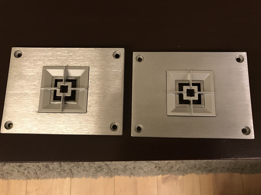

Sieht gut aus, aber sind die Montageplatten der Hochtöner wirklich gleich groß?
Wenn Du kleine AMTs brauchst, schreib mich gerne mal an.
Vg
Beiträge: 5.779
Themen: 343
Thanks Given: 8.431
42
(08.07.2025, 06:34)tiarez schrieb: Sieht gut aus, aber sind die Montageplatten der Hochtöner wirklich gleich groß?
Vg
Tja, SONY hatte in den 80ern wohl keinen Wert auf gleiche Größen gelegt.
(da sind noch teilweise Bauteile des alten Hochtöners drunter, daher liegen die nicht plan auf - optische Täuschung)

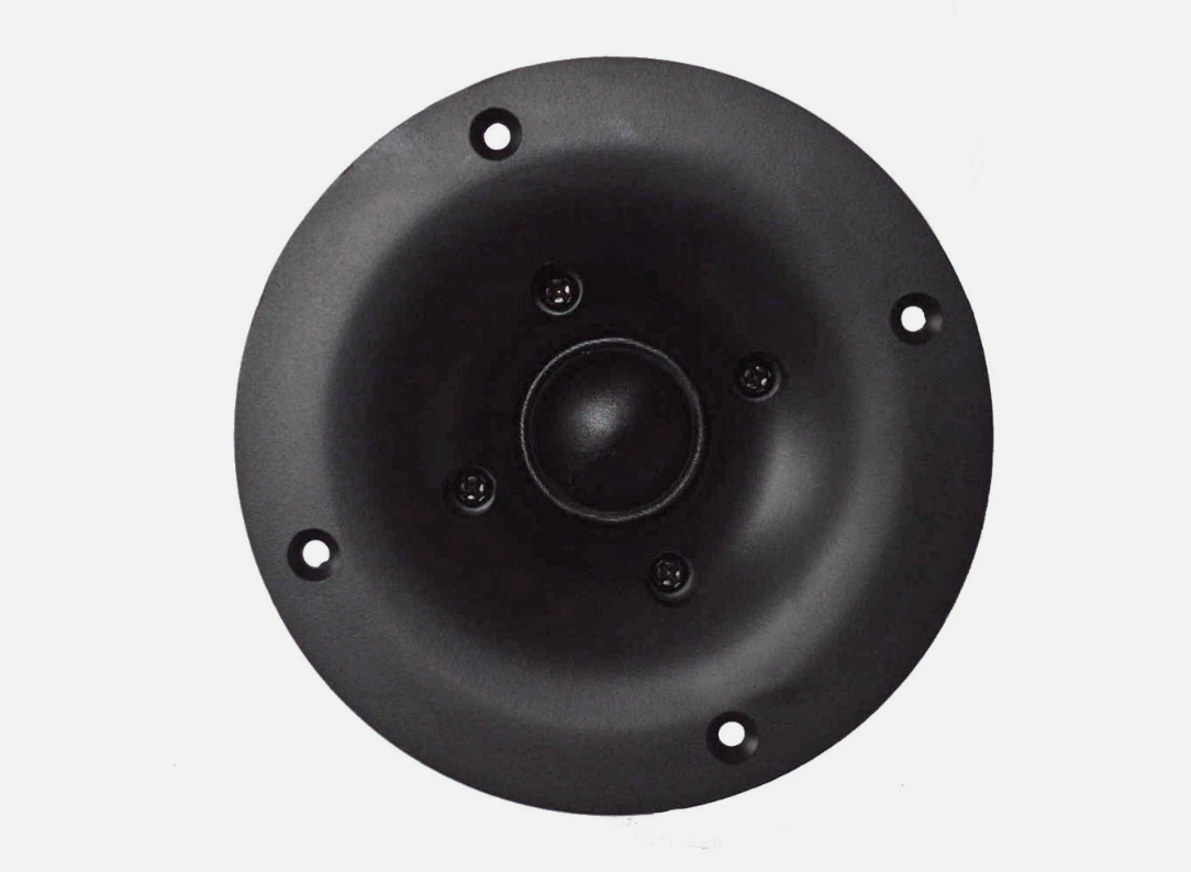

Ich habe mich (auch wegen der Größe der Öffnung) gegen AMTs entschieden, heute kommen paar Kalotten mit Seidenmembran und Hornvorsatz.

Schade, ich fände ein paar kleine AMT deutlich eleganter. Wird es noch eine Anpassung der Frequenzweiche geben oder werden die Kalotten "auf gut Glück" mit
den APM verheiratet?
Beiträge: 5.779
Themen: 343
Thanks Given: 8.431
42
(08.07.2025, 11:42)Kimi schrieb: Schade, ich fände ein paar kleine AMT deutlich eleganter. Wird es noch eine Anpassung der Frequenzweiche geben oder werden die Kalotten "auf gut Glück" mit
Ob die APM eleganter sind, wenn ein Großteil davon abgedeckt ist, mag ich zu bezweifeln.
Der kleine Auschnitt ist zu klein für APMs.
Wie ich die Weiche anpassen soll, weiß ich noch nicht?  Da müsste ein Techniker zu mir ins Haus kommen, der das kann.
Es war offensichtlich ein Fehler von mir die Teile zu kaufen.

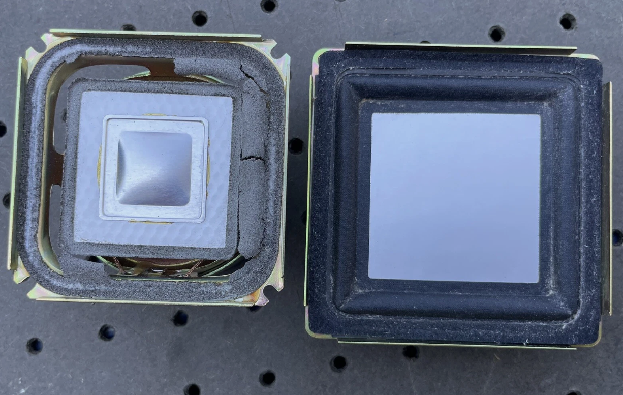

Es müssen beide Woofer zur Reparatur. Einer geht gar nicht und der andere hat keinen sauberen Bass bei hohen Lautstärkern (Zentrierung stimmt aber).

Du baust also (bei einer der spannendsten und auch besten klassischen Boxen) einen Waveguide-Hochtöner HINTER eine dann wieder deutlich kleinere Öffnung und erwartest dann irgendein wie auch immer geartetes Ergebnis.... vermutlich ist auch keine Anpassung der Weiche vorgesehen?
Macht aber nichts, denn der Hochton-Spezialist Deiner Wahl macht alles, nur keinen Hochton:

Shit, das mit den Tieftönern ist ja extrem ärgerlich... Die wurden wahrscheinlich noch betrieben als die Sicken schon durch waren.

Nein. Vor allem nicht mit DIESEN "Hochtönern"... naja, wenigstens ist der finanzielle Schaden nicht so groß....
Bei den Bässen sind wohl die Schwingspulen in Mitleidenschaft gezogen worden. Bei dem verzerrenden Treiber könnte es sein, dass nur die Mittellage nicht stimmt....

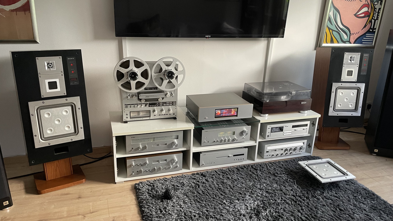

08.07.2025, 18:34
(Dieser Beitrag wurde zuletzt bearbeitet: 08.07.2025, 19:08 von Siamac.)

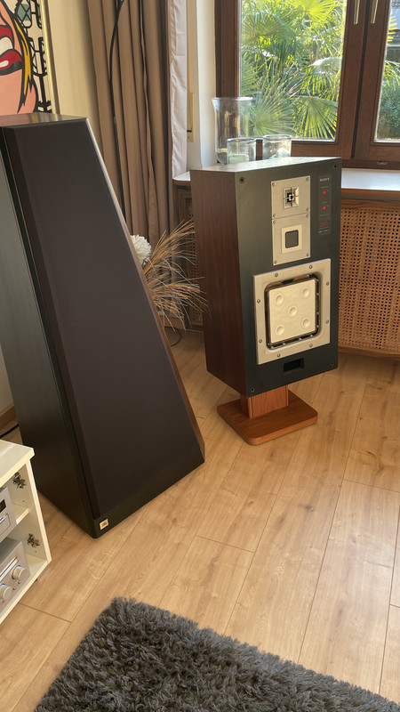

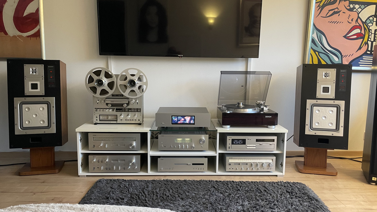

Hochtöner passen nicht, sind zu groß.
Aber optisch sind sie zumindest wieder wohnzimmertauglich.

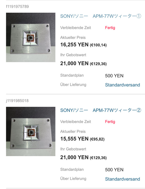

Nur zur Info: Ich habe bereits ein paar originale Tweeter angeboten bekommen.
Der Verkäufer „hifi-Japan“ hat mich aber unentwegt angepöbelt, (teilweise auch in Russisch geschrieben) warum ich ihm die Sony APM-77W vor der Nase weg gekauft habe.
Dann wollte ich die 600,- Euro für die Hochtöner doch nicht zahlen.
