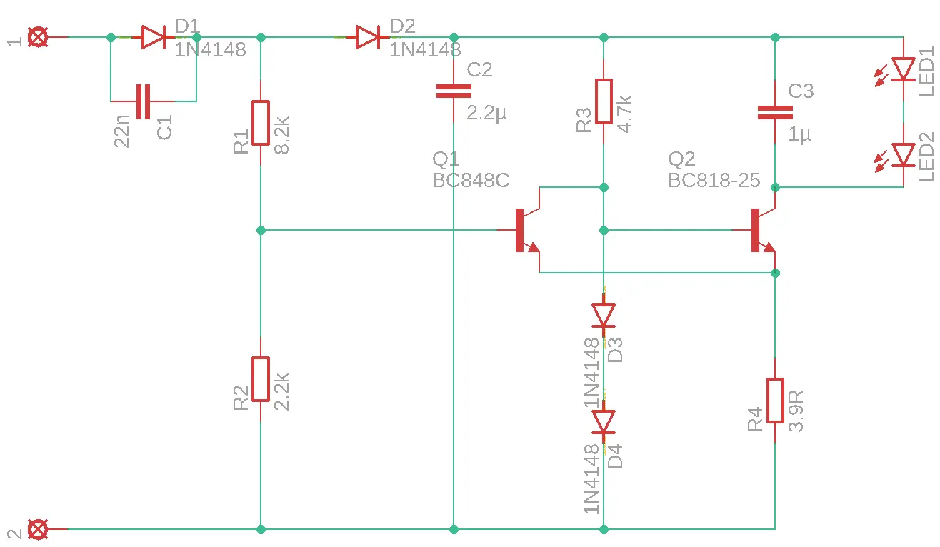

Jetzt nur noch die Erinnerungen an Eagle aus der hintersten Ecke des Gehirns gekramt und die entsprechende Schaltung da eingeklimpert:
[Bild: 03_dual_stroboskop_smd_eagle_schaltplan.webp]

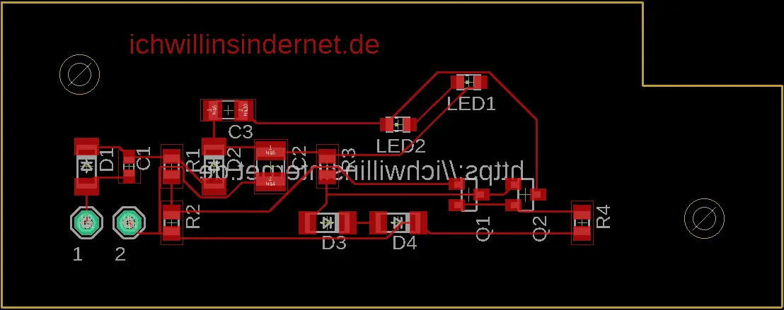

Dann flux das entsprechende Board gemalt.
[Bild: 04_dual_stroboskop_smd_eagle_board.webp]

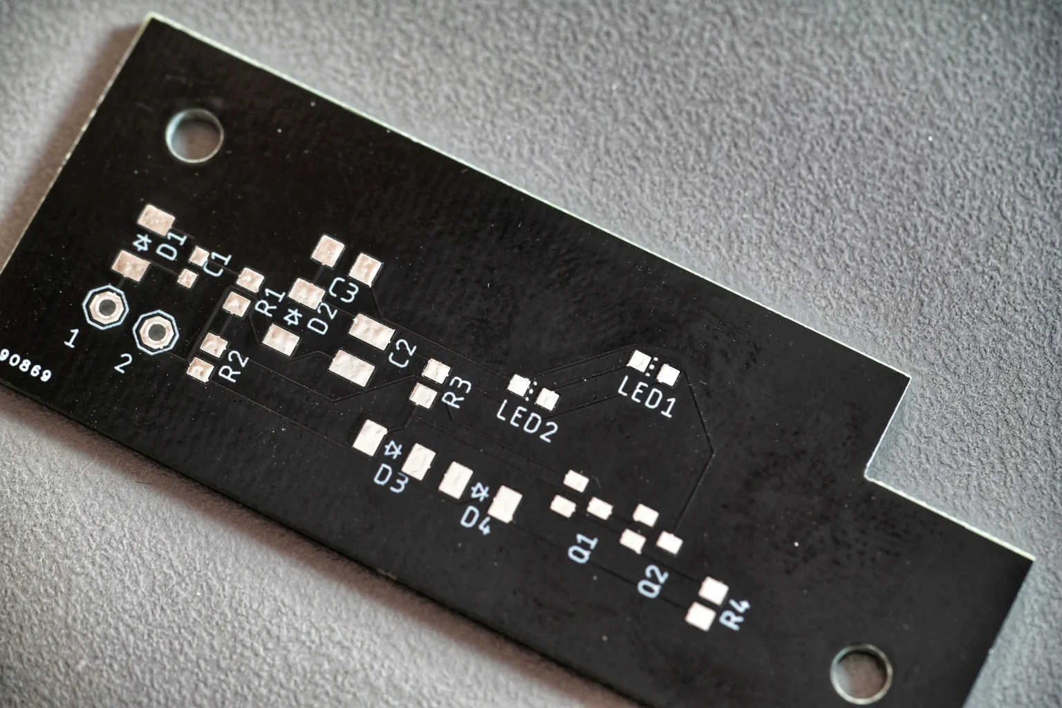

Und ab damit nach China zum Fertiger ALLPCB
[Bild: 06_dual_stroboskop_smd_platine_bestuecku...x1024.webp]

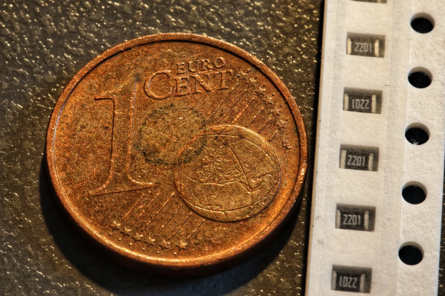

Uiuiui ist das alles klein hier. aber mit Lupe ist das dann doch riesengroß.
[Bild: 09_dual_stroboskop_smd_groessenvergleich-1536x1023.webp]

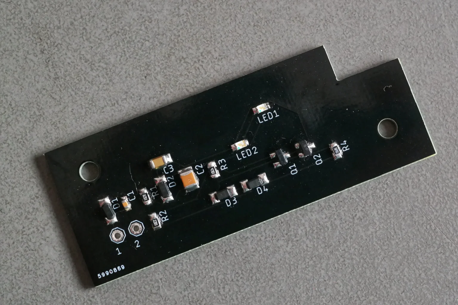

Leider ist mir bei LED2 ein Fehler unterlaufen. Sie sitzt etwas zu weit unten. In der nächsten Version vom Board habe ich das angepasst. Ich habe hier aber einfach die Löcher etwas größer gemacht und die Platine etwas schräg eingebaut. Das passt auch.

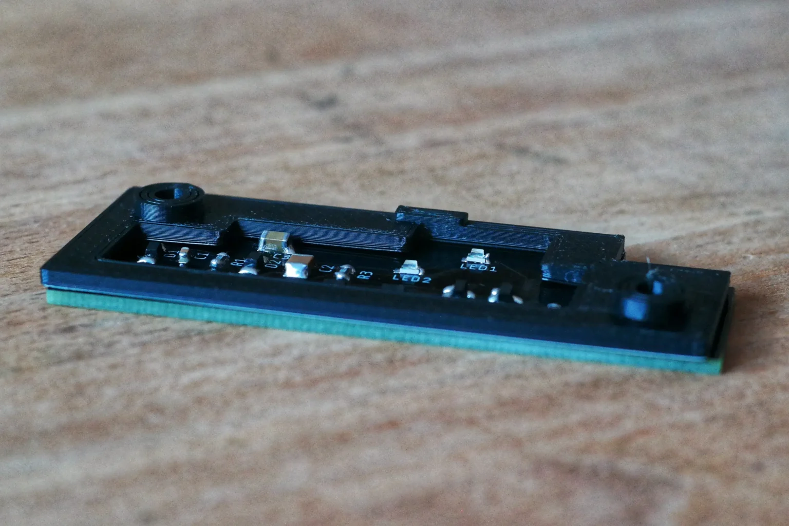

Ein weiteres Problem ist das Prisma. Es liegt einfach lose im Chassis. Das kann man natürlich einfach festkleben, aber elegant ist diese Lösung nicht.
[Bild: 15_dual_stroboskop_smd_prisma_704-1536x1024.webp]
Was also tun? YouTube schauen hat geholfen. Hier bekommt man beispielsweise erklärt, warum die Erde eine Scheibe ist, aber auch wie Autodesk Fusion funktioniert. Ein 3D Modell ist dann schnell entworfen. Das druckt man dann einfach aus und das Problem mit dem Prisma ist dank der kleinen Nase oben in der Mitte gelöst.

Es geht weiter. Die oben beschriebene erste Version hatte noch ein paar kleine Macken, die man ihr noch austreiben musste:
  1. Die LEDs waren nicht ganz richtig platziert
  2. Die bisher verwendeten Keramikkondensatoren haben Geräusche gemacht
  3. Der 3D-Druck war etwas kippelig
Punkt 1 war schnell behoben. Ich habe einfach LED2 um 1,27 mm verschoben. Jetzt passt das gut

Das 3D gedruckte Teil habe ich überarbeitet. Die Auflageflächen sind größer. Das behebt den Problempunkt 3. Es gibt jetzt auch eine kleine Kerbe für das Kabel, sodass es besser sitzt.
[Bild: 33_dual_stroboskop_smd_3d_model-1024x648.webp]

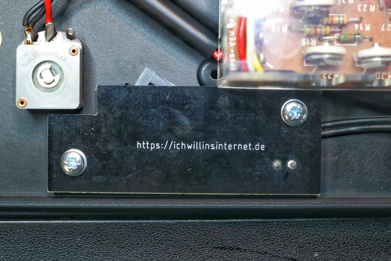

Im Layout gibt es jetzt auch die Möglichkeit, das Kabel einfach auf der Oberfläche festzulöten. Damit ist die Unterseite glatter. Ich habe das aber nie genutzt und das Kabel einfach durch die Bohrungen gesteckt und festgelötet.
[Bild: 32_dual_stroboskop_smd_platine_bestueckt-1024x683.webp]
Diese Version funktioniert jetzt endlich perfekt und so wie ich es mir vorgestellt habe. Die LEDs sitzen da, wo sie hingehören und leuchten das Stroboskop richtig gut aus. Die Ablesbarkeit ist erstklassig, auch beim Sägezahnteller. Es ist absolut stumm, lässt sich ohne Änderungen am Plattenspieler einbauen und auch wieder rückstandsfrei entfernen.
