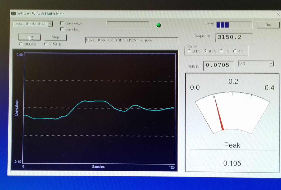

Die neuen Riemen sind heute Morgen eingetroffen und auch eingebaut - es hat sich nicht viel geändert :
Die Bandgeschwindigkeit habe ich vor dem Foto angepasst.

Hallo Werner,
passen denn die neuen Andruckrollen ?

Hallo Axel
Die sind Okay und passen sehr gut.
Die Bandknitterei hat ein Ende.
