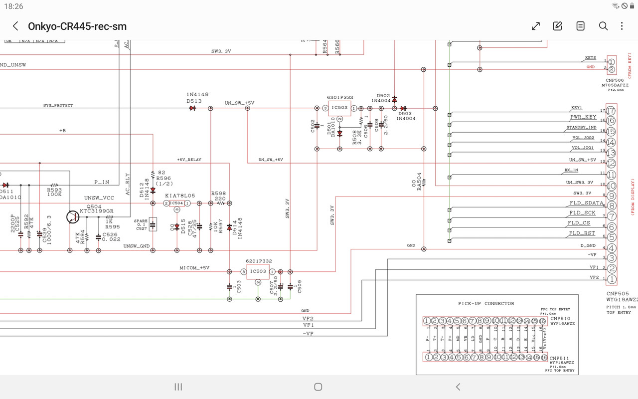

Habe gerade die Spannungen an den Reglern überprüft.
IC502 / 3,3V / io
IC503 / 3,3V / io
IC504 /    5V / io
[Bild: Screenshot-20241027-182629-Samsung-Notes.jpg]
Die 5V und diese 3,9V bzw. 3,3V hinter D502/503 müssen sich schon im Standby messen lassen.
Ist das gegeben, aber der Micom reagiert immer noch nicht zuverlässig, ist der halt hinüber. Weil mehr gibt es da nicht zu messen.
Vielleicht doch noch die Betriebsspannungen direkt am Prozessor kontrollieren, auch den RESET beim Einschalten, die Quarzfrequenzen (auch bei den anderen großen Käfern) und die Bedientasten auf sauberes Schalten ...
