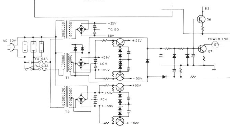

Blockschaltbild vom NT zeigt wie Meier3 es schrieb dies:
[Bild: Bildschirmfoto-2025-06-10-um-15-41-36.png]
Alleine die Gleichspannungen mit +/- 35V bzw dann für die Endstufen 52V/59V sagen klar VORSICHT.
und dann gibt es das Gerät mit mehreren verschiednen NT-Varianten für diverse Regionen in der Welt, z.B.
[Bild: Bildschirmfoto-2025-06-10-um-15-40-55.png]
FAZIT: Gerät Reparatur (zumindest Überprüfung) wert, aber Fachmann suchen.
