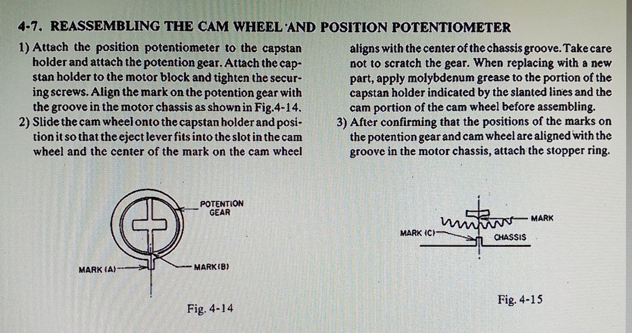

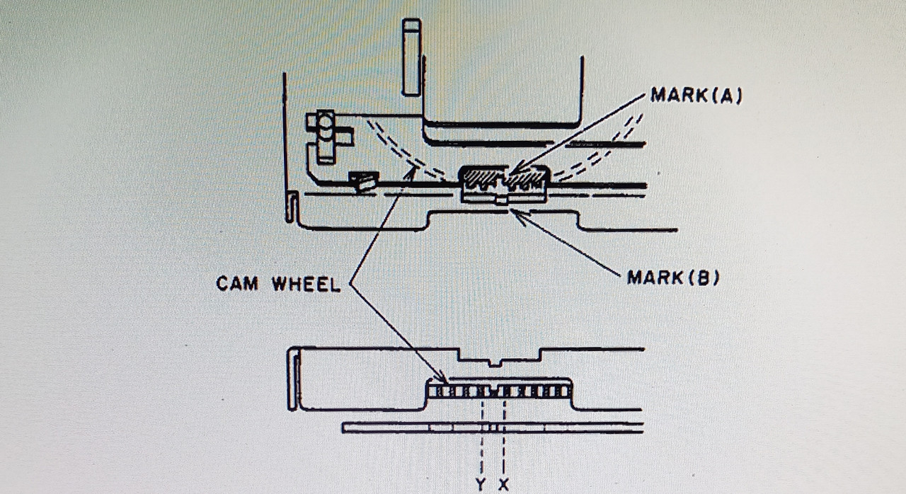

also wie es ausschaut liegt es eher nicht an den Ersatzteilen welche ich eingebaut habe. Ich habe vor paar Tagen ein zweites GX-75 gekauft und bei ihm die gleichen Komponenten (Riemen, Idler, Andruckrollen) erneuert - es funktionierte einwandfrei.
Wenn ich bei dem alten Gerät beim Anpressdruck der Capstanrolle leicht mit Finger nachhelfe, dann läuft es gut, die Feder scheint aber in Ordnung zu sein. Auch der Schlitten ist leichtgängig, woran könnte es noch liegen?
Passen diese Punkte ?
[Bild: 20240622-000205.jpg]
[Bild: 20240622-000231.jpg]
MfG
