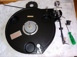

Hallo
und hier erst einmal der Patient auf dem Tisch
[Bild: 20240202-133536.jpg]
Dann auf den Kopf gedreht und geöffnet.
Hier ist der Schalter erst einmal der 2 Funktionen ausführt. An /Aus und Speed.
[Bild: 20240202-083401.jpg]
Durchgemessen. Wie vermutet keinen Durchgang wenn auf Off.
Platine ausgebaut und den vermuteten Kondensator gesucht.
[Bild: 20240202-082913.jpg]
C 201 als den gesuchten lokalisiert auch wenn der Wert nicht mit dem Schaltplan übereinstimmend ist.
[Bild: 20240202-083105.jpg]
Zum Glück Ersatz im Vorrat gehabt.
Aus gelötet.
[Bild: 20240202-163126.jpg]
Neuen eingelötet . Alles zusammen gebaut und Probelauf Sad2
Er läuft wieder so wie es soll. LOL
Dann noch Tellerlager gereinigt und neu geölt.
[Bild: 20240202-163253.jpg]
Läuft perfekt.
Gerade mit Deep Purple, Child in Time, 24 Carat.
Thumbsup
Grüße Lars.
