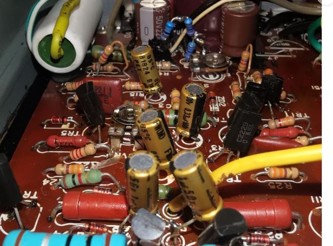

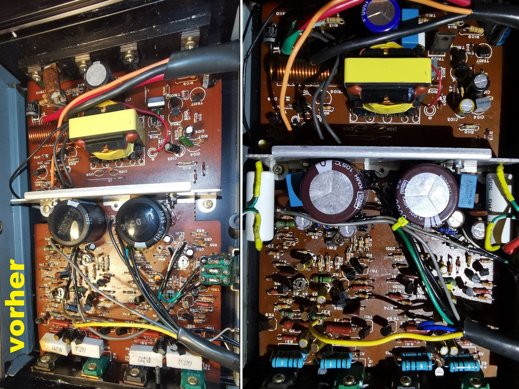

Vielleicht hilft dem ein oder anderen Nachfragenden hier dies Posting (Auszug) aus dem Vorstellungsthread weiter.
(20.09.2023, 14:41)Hifi-Dummy schrieb: (15.09.2023, 14:29)Hifi-Dummmy schrieb: Zuletzt bafasste ich nur noch mit älteren Carhifigeräten. Insbesondere Endstufen, weil oft preiswert aufzutreiben
Nachfolgend einige Fotos vom letzten Projekt. Ich habe auch einige so ganannter Spitzenmodelle aus der Zeit (Ende 70er, 80er) "bearbeitet", jedoch gefällt mir die alte "Tante Mona" gerade deshalb besonders, weil es ein kostengünstiges Pendant darstellt. Die Aufschrift scheint der von McIntosh ähneln zu sollen. Eigentlich bekloppt, aber kultig. Klanglich von mir so "eingestellt", dass dieser m. E. dem "typischen Röhrensound" ähnelt.
![[Bild: 077ab.jpg]](https://i.postimg.cc/BZmTHVDY/077ab.jpg)
![[Bild: 082ab.jpg]](https://i.postimg.cc/DydPmw6G/082ab.jpg)

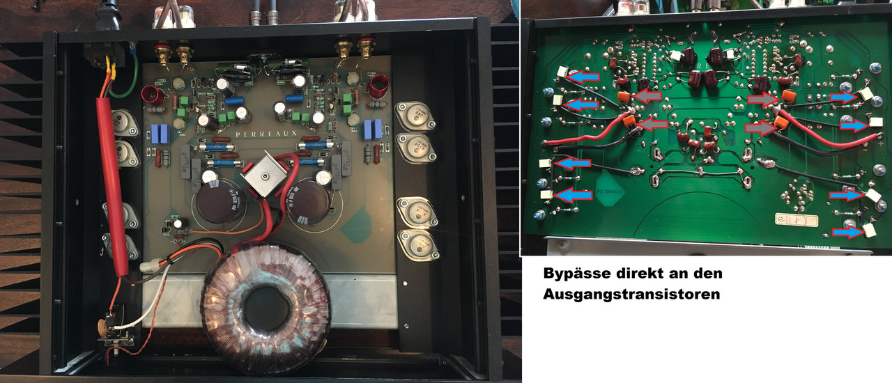

Der aufmerksame Beobachter erkennt zB hier die Bemühungen zur Soundmodifikation, Fokus dabei wohl auf Widerstandsanpassungen.
![[Bild: oFNRSQw.jpg]](https://i.postimg.cc/vZMS01PM/oFNRSQw.jpg)
Bild by hifi-dummy

(02.10.2023, 10:30)nice2hear schrieb: Der aufmerksame Beobachter erkennt zB hier die Bemühungen zur Soundmodifikation, Fokus dabei wohl auf Widerstandsanpassungen.
Bild by hifi-dummy
Original werkelten pro Kanal mehrere Standard-Elkos im Signalweg. Dort werkeln jetzt Elna Silmic II (22µF). Styroflexbypässe (unter 100pF) befinden sich übrigens auf der Platinenunterseite. Das erste C im Signalweg hat einen russischen (grünen) Ölkondensator im Bypass werkeln (ist weiß eingeschrumpft). Die drei Widerstände, welche oben-mittig im Bild erkennbar sind, ist der "Pegelsteller". Der Poti war vergammelt und ist m. E. ohnehin klanglich bedenklich und flog raus. Dort werkelt jetzt eine grüne LED. Ein Wert im Spannungsteiler habe ich nachträglich angepasst, weshalb es glaube auf Masse nun zwei Widerstände in Reihe sind. Ich zerlege ungern ein Gerät und löte auf brüchigen Leiterbahnen mehrmals hintereinander herum, weshalb ich mich für ein Hineinlöten auf der Platinenoberseite entschied. Die Pegelanpassung erfolgte nicht aus klanglichen Aspekten. Die Emitterwiderstände flogen raus. Es werkeln hier nun nicht mehr keramische Drahttypen mit 0,5 Ohm, sondern je zwei parallelgeschaltete Metallfolienwiderstände. Wie sich jede einzelne Maßnahme im Detail auswirkte, habe ich nicht ausgeforscht. Jedoch alle Umbauten zusammen, wirken auf mich beeindruckend.
Die Monacor ist m. E. kein audiophiles Gerät im eigentlichen Sinn. Jedoch ein schönes Beispiel, was man mit "audiophilen Bauteilen" klanglich erzielen kann.

Der arme Kunde  naja bei 12Volt ist es nicht ganz so schlimm wenn es raucht
Lässt sich ja schnell löschen .............hoffe ich zumindest
Alleine das Gebastel mit den Emitterwiederständen ist schon mehr als nur gruselig .........
Lieb Kinder nicht nachmachen der Onkel ,weis definitiv nicht was er "tut" ...................tuuuuuuuuuuuuhhhhht
