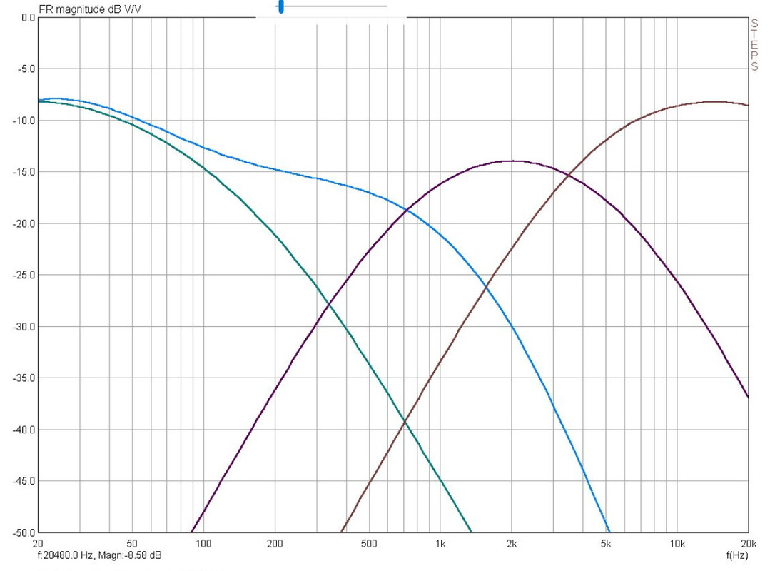

Hallo Experten, bin neu bei Euch, habe viel gelesen zu Restauration der Grundig Aktiv Box Modelle.
Bin elektronisch recht versiert und restauriere gerade ein Paar. Auffällig (neben den üblichen Altererscheinungen) war der unterschiedliche Abgleich des Paars für MT und HT, was natürlich zu einem schlechteren Stereoabbild führt. Was waren die von Max Grundig gewählten Pegelverhältnisse denn nominal? Die TT sind fix verdrahtet, Ausgang bei 20..30 Hz betrachte ich mal als Referenzpegel, der MT liegt im Passband (also z.b. 1..2kHz) bei -6dB ? oder -7,5dB? Der Tweeter soll liegen bei -xy dB bei 10..15kHz? Die Crossover Frequenzen scheinen bei 500 und 5kHz zu liegen, sind auch bei beiden Boxen vom Pegelverlauf nachzuvollziehen, nur die absoluten Pegel sind "unegal" für MT und HT.
Klar, dass ich die zueinander trimmen kann, nur weiss ich leider nicht wo sie absolut liegen sollten. ( Gemessen wird mit Sinusgenerator und Scope, jeweils am heissen Ausgang zum Lautsprecher mit Ohmscher Last).
Gute Tips herzlichst willkommen!
Uli
Habe ein Diagram im Nachbarforum "Hifi-Forum" finden können, alle Unklarheiten beseitigt!
http://www.hifi-forum.de/viewthread-84-29483.html
[Bild: 85-C24-ADC-EF7-B-4-D5-C-98-CE-C532871-F99-EF.jpg]
