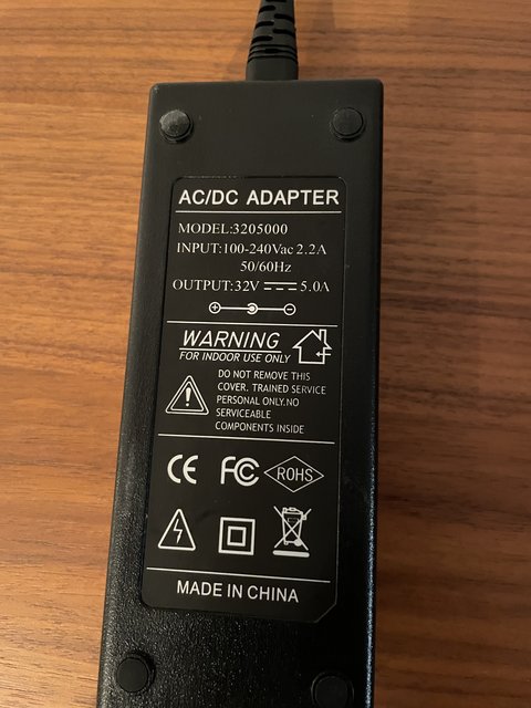

2 Fragen zu Strom
1. kann man solche Netzteile bedenkenlos dauernd am Strom lassen und
2. wenn ja, wie hoch ist der stand-by Verbrauch, solange das versorgte Endgerät ausgeschaltet bleibt?
[Bild: 539-C1-A40-6-FEA-4-F1-C-A04-A-CBA18762-EFB0.jpg]
Kommt drauf an, so um die 1W.

Bei einem Handyladegerät kostet das so um die 2€ im Jahr.
Beste Grüße Jianni.
  • jagcat
Ob Du es bedenkenlos laufen lassen kannst? Ja - ich würde es allerdings auch ein wenig abhängig machen von der Wärmeentwicklung des Teils...

Aus Sicherheitsgründen wahrscheinlich, es gibt keine Zertifizierung vom TÜV oder VdS.

Aber ein CE Zeichen ist drauf. Ich würde das Ding gesteckt lassen.

Das CE Zeichen ist leider ein Garant für so gut wie nix….vor allem wenn das Gerät aus CN o.ä. kommt Floet
Mit so CE Netzteilen (China Export) hab ich meine Probleme, alleine dass kein Hersteller drauf steht.
Das Netzteil lief ca. 3 Jahre lang und versorgte meine Nixie Uhr. Ergebnis unten was passierte als es versehentlich überlastet wurde, das ging direkt beim einstecken hoch. (Normalerweise sind solche Netzteile Kurzschlussfest)
[Bild: IMG-1870.jpg]
[Bild: IMG-1871.jpg]
Es wurde kein Werkzeug benötigt um es zu zerlegen, das Gehäuse hat es aufgesprengt. Die Zuleitungen sind nicht entlötet, auch die ließen sich einfach aus der Leiterplatte ziehen.
 Seit dem:
-> In D/EU gekaufte Markennetzteile dürfen 24h am Netz bleiben
-> Alles was direkt aus China importiert wurde bzw keinen Hersteller trägt kommt in die Tonne.

Ich habs jetzt in eine schaltbare Leiste gesteckt und nutze diese nur bei Anwesenheit, danke für die umfangreichen Wort- und Bildmeldungen…
Mit der schaltbaren Leiste ist das eine gute Lösung. So mache ich das mit den CE China Export Teilen auch.

Die billigen Schaltnetzteile haben nur eine begrenzte Lebenserwartung in Betriebsstunden. Gegen Ende werden sie warm, manche auch heiß und die Spannung sinkt ab. Da laut Aussagen eines mir bekannten Feuerwehrmannes ein nennenswerter Teil der Hausbrände auf solche Netzteile zurückgeht, wäre ich zumindest vorsichtig.
Leistungsaufnahme eines Netzteil für Lenovo T61 (2007): 1,5 Watt, für ein aktuelles Lenovo: 0 Watt. Auch wenn es Markennetzteile sind, ziehe ich diese immer vom Strom ab.
