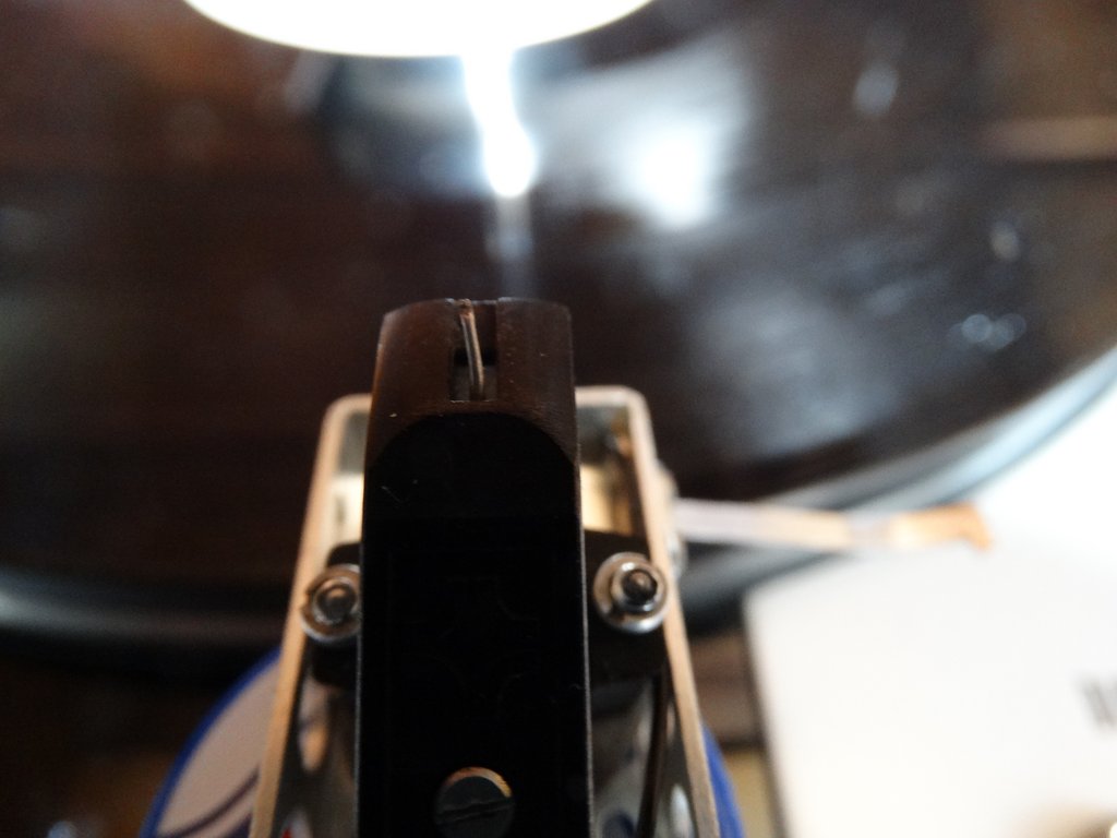

Moin Jungs,
nächste Toshiba-Frage zu den Kondensatorenabnehmern...
Auf meinem SR 510 war ein 400erter mit ner defekten 404S Nadel dran.
Um auch den eingebauten Kondensatorpree nutzen zu können,
muss eine neue Nadel her..
Gibt nix, nix, nix..
Was würdet ihr machen?
Ich habe keine Erfahrungen mit dem Retippen..
Lohnt es sich überhaubt, da immer ein leises Rauschen zu hören sein soll bei
diesen Systemen?
Paar Bilders:
https://www.analog-forum.de/wbboard/file...wnload/47/

ist die Nadel tatsächlich kaputt/abgenutzt, oder nur verbogen? Wenn letzteres kann man vielleicht mit ein bisschen Gefühl wieder einen funktionsfähigen Zustand herstellen. So könntest Du zumindest schonmal testen ob sich ein Retipping lohnen würde.....

Wenn sich nix findet - (ordentlich) begradigen könnte ich sie Dir (zum Glück nur leicht krumm, kein Einknick)...

Sooo,
habe die Nadel ein wenig gerichtet, da war doch noch ein Diamant zu erkennen,
aber nur mit großer Lupe.
Läuft sauber in der Rille, die normalen Laufgeräusche sind zu vernehmen...
( wenn man die Mucke kennt, ist sie leise hörbar ).

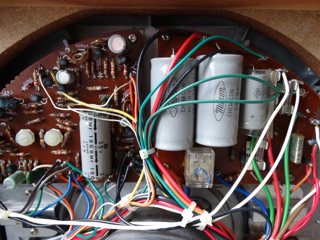

Bekomme aber keinen Ton über den eingebauten Phonovorverstärker raus.
Entweder ist das System innen defekt, oder der Vorverstärker oder etwas Anderes?
Schade und schauen wir mal.

Also den Diamanten konnte ich schon oben auf Deinen Fotos erkennen.

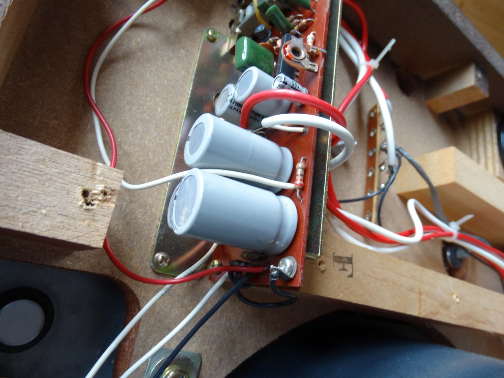

Es gibt ja nur die Umschaltung auf der Zarge von Magnetic oder Condenser.
Hinten sind die festverbauten RCA-Anschlüsse MM, der gut läuft mit einen
ollen Elac STS 444 und AUX für den Kondensator TA ..
Schaue morgen mal von unten in den Kondensator-Vorverstärker ..
jeden Tag wieder neu hier ...
