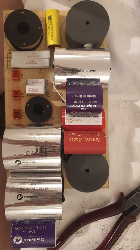

Nett, Eure Exkurse zu lesen -- aber ich schwenke mal zurück auf mein Originalthema.
Die erste Weiche ist umgebaut und auf (fast ganz) auf Originalzustand.
Änderungen da gegeüber:
  • TP-Kondensator am Mitteltöner auf 4,7µ statt 1µ gelassen -- alles andere macht mir keinen SInn. Was soll das, wenn der MT da noch gute 3 Oktaven nach oben (bei niedrigerem Pegel) mitlabert?
  • Dämpfung MT wie geplant
  • Dämpfung vor dem TH800 gebrückt (und Parallelwiderstand natürlich hochgelötet.
Weiche ist nun drin und Box zu -- Gerade an der Pioneer M90 mal links/rechts (=alt/neu) -- Verleich gemacht: Da liegen Welten dazwischen.
Jetzt schnell die andere auf den gleichen Stand bringen und hören.
Ich finde die umgebaute zwar immer noch heftig in den Mitten -- aber wir werden hören, wenn das ganze fertig ist und die TH800's sich mal wieder freigespielt haben.
Im Anhang noch ein Bild von der Upgedateten Weiche (nicht meckern -- mit den Dämpfungswiderständen musste ich etwas improvisieren).
[Bild: Neu_Bestueckt.JPG]

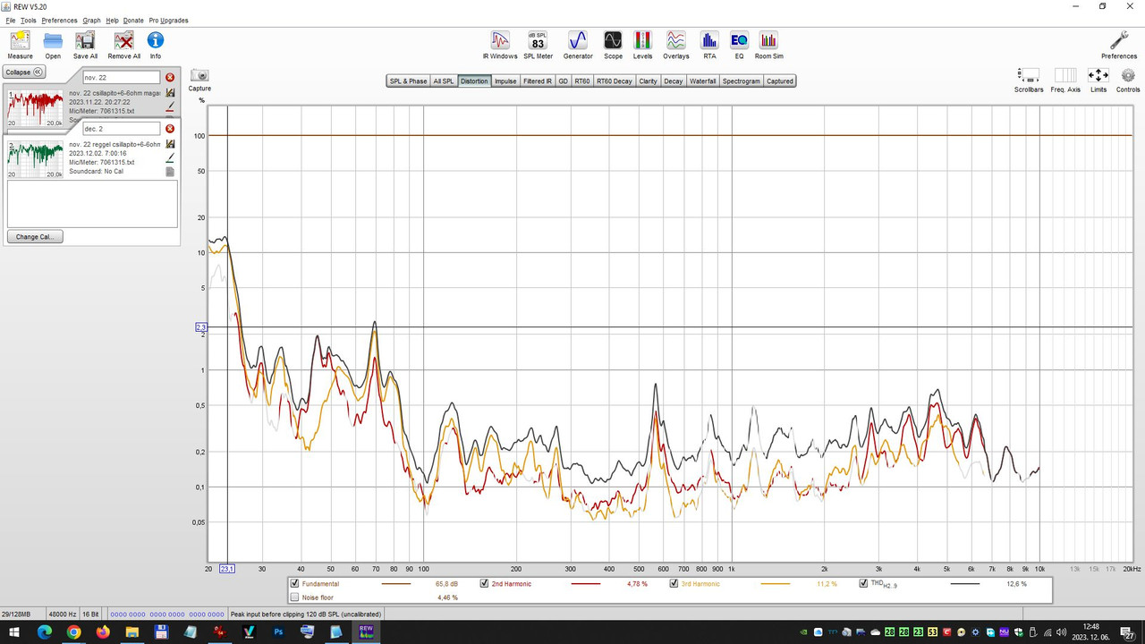

Hi everybody Vulkan Funs,
I made a crossover renew too, with new pcb (I forgot take photos)
and looks the measurements:
[Bild: TAM-0769.jpg]
[Bild: IMG-20231124-202855.jpg]
[Bild: Clipboard01.jpg]
[Bild: capture-001-06122023-124833.jpg]
[Bild: capture-002-06122023-124840.jpg]
[Bild: capture-003-06122023-124842.jpg]
What do you think the L1 and L2 same 8,3 mH inductance? Or just I did wrong check ..
[Bild: capture-001-06122023-125527.jpg]
[Bild: capture-002-06122023-125555.jpg]
