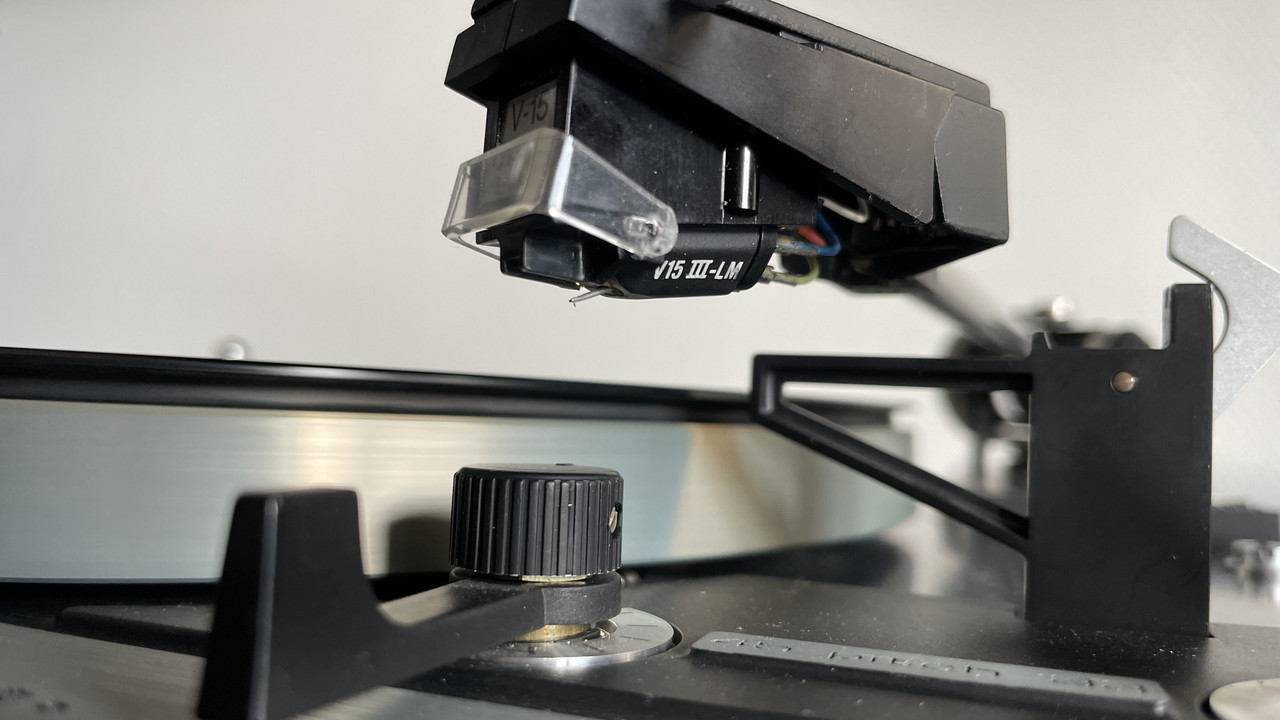

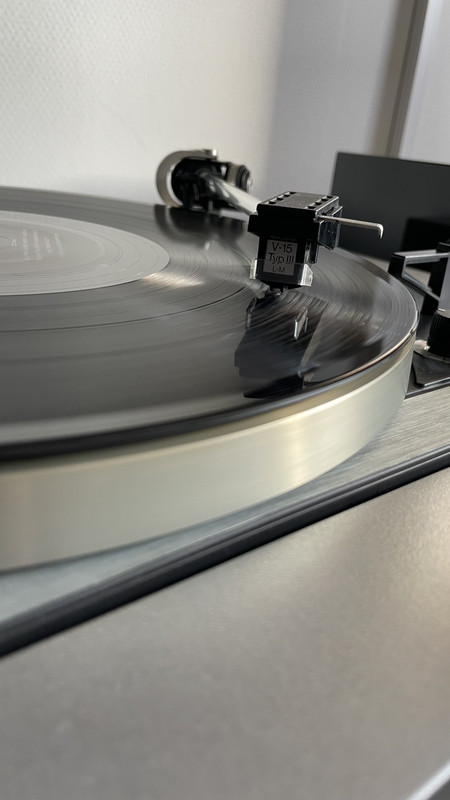

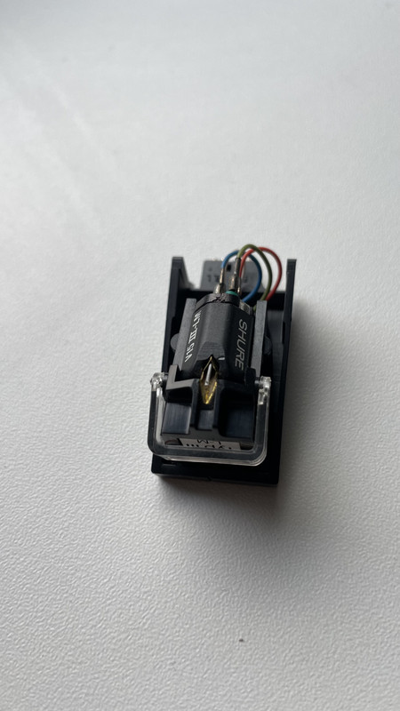

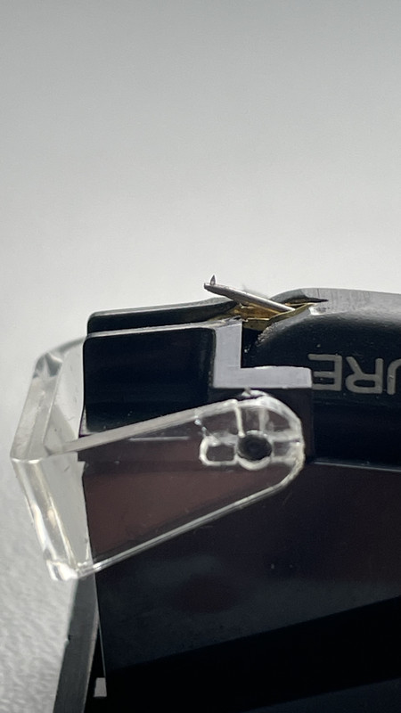

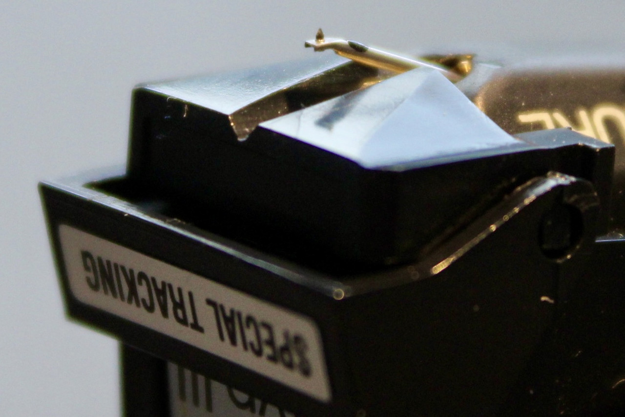

Kann mir jemand sagen, was dass für eine Nadel sein könnte?  Denker
Verbaut auch einen Shure V15 III Dual.
Klanglich eigentlich sehr gut, sehr guter Bass, hatte gerade eine Platte wo die Höhen gezischt haben …
Muss da noch weiter Probe hören.
[Bild: IMG-7747.jpg]
[Bild: IMG-7748.jpg]
[Bild: IMG-7750.jpg]
[Bild: IMG-7751.jpg]
Auf jeden Fall keine originale Nadel und auch kein für dieses System hergestellter Nachbau. Da hat jemand eine "Fremdnadel" verbaut.

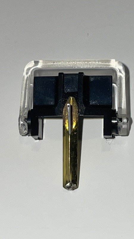

Kannst du die vielleicht mal separat, also herausgezogen zeigen?

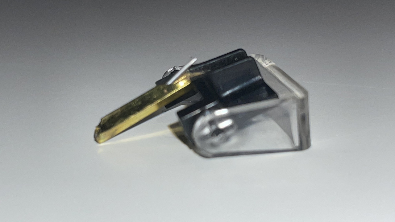

Ich konnte nich annähernd eine Shure-Nachbau-Nadel in der Form finden!

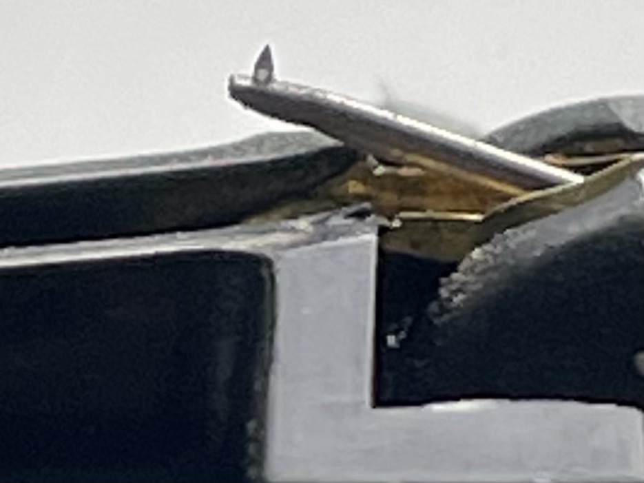

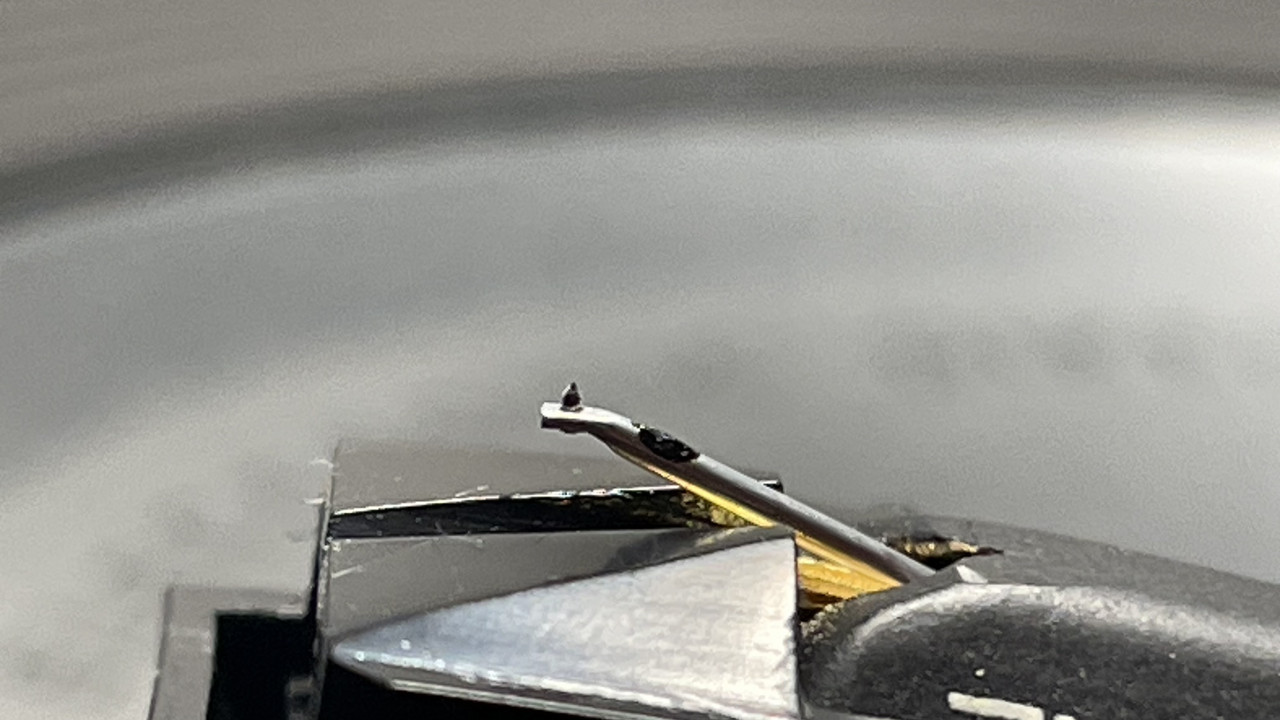

Kann jemand anhand der Bilder den Schliff erkennen?  Denker
[Bild: IMG-7754.jpg]
[Bild: IMG-7755.jpg]
[Bild: IMG-7758.jpg]

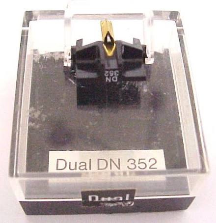

Ne einfache DN-352 Nachbaunadel, höchstwahrscheinlich sphärisch...
Gibt min. 1 Foto im DUAL-Board aus 2007, welches eine solche mit so einem klaren Schutzschild zeigt.
  • Siamac
In der Bauart habe ich noch nie eine Shure Nadel für das V15 gesehen.
Scheint ja ein nackter Diamant zu sein. Der abgerundete, klare Nadelschutz erinnert mich an Philips.

Vielen, vielen Dank, ich komme der Sache näher.  Hi
Es ist eine DUAL DN-352 Nachbaunadel. Konnte bis jetzt ein Bild finden mit der gleichen Gehäuseform.
Die Nadeln sind bis jetzt noch alle elliptisch. Ich glaube meine auch, aber low quality.
[Bild: IMG-3267.jpg]
Richtig, eindeutig ein nackter Diamant (nude) und aus meiner Sicht zu spitz für einen sphärischen Schliff.
Für mich ein no-name elliptischer Nachbau.  Denker

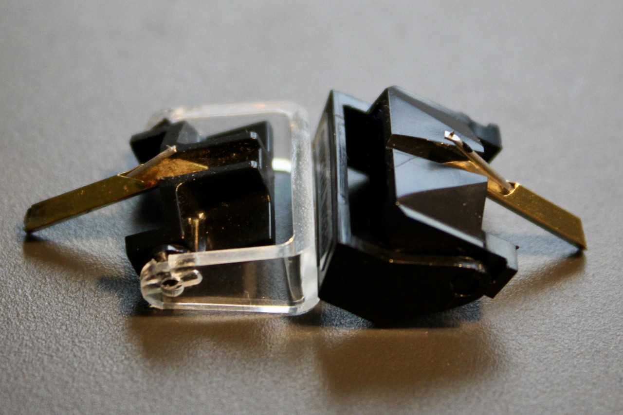

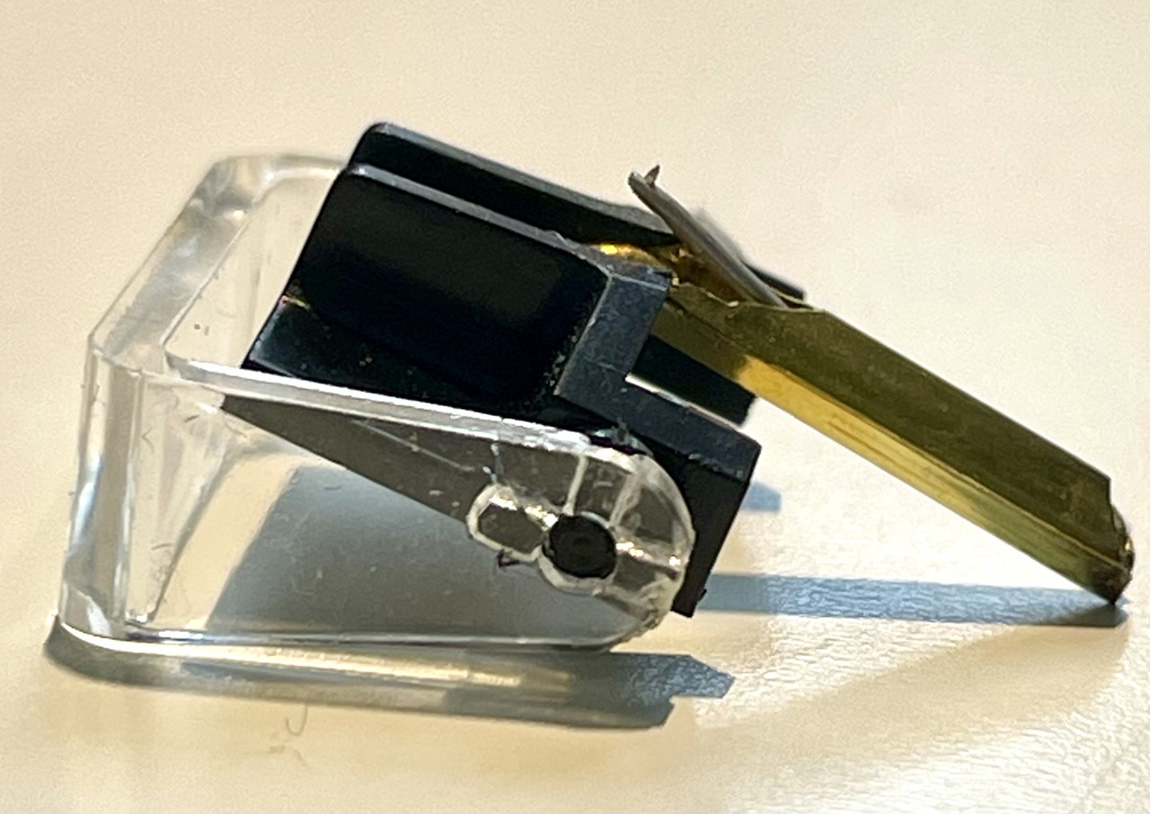

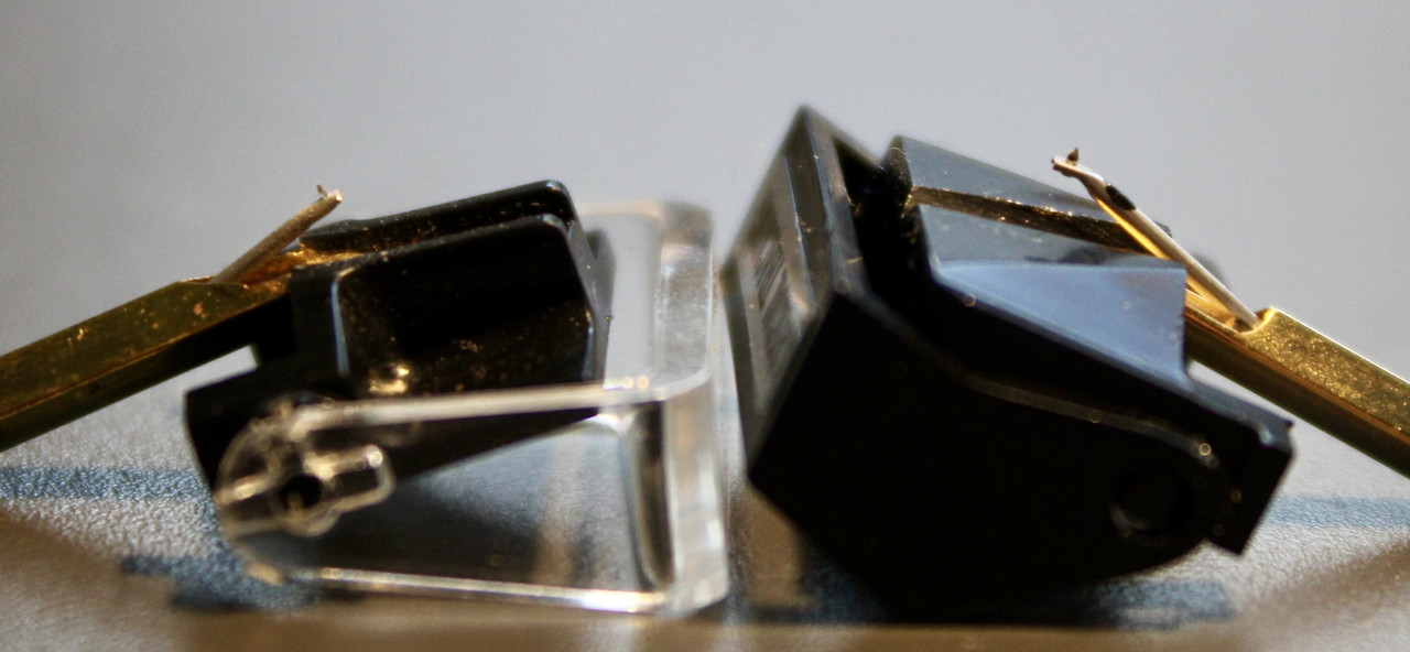

Heute habe ich die weit verbreitete Analogis VN 35 Nachbaunadel bekommen.
Verbaut ist wohl ein elliptischer, bonded Diamant.
Der nackte elliptische Diamant der DN-352 Nachbau ist wohl hochwertiger.  Oldie
Erste Klangunterschiede konnte ich kaum feststellen. Die DN-352 scheint etwas mehr Bass zu haben.
[Bild: IMG-7952.jpg]
[Bild: IMG-7957.jpg]
[Bild: IMG-7958.jpg]
[Bild: IMG-8123.jpg]
