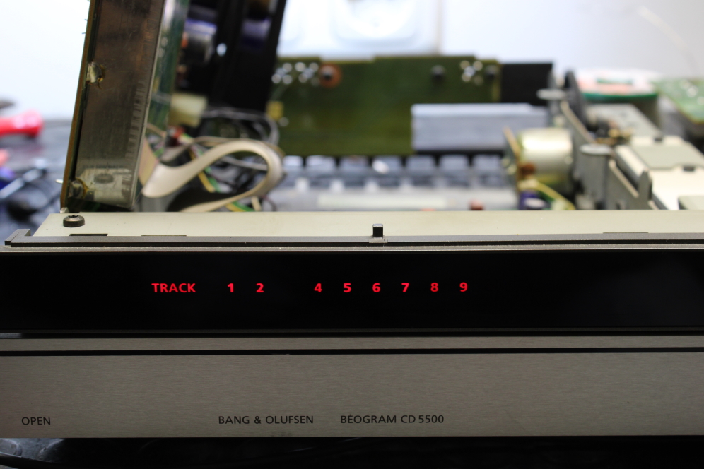

Nach Wechsel funktionierte die Lade tadellos, CD wurde eingelesen, und die Trackanzeige funktionierte....
[Bild: tr.jpg]

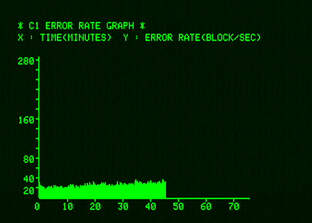

Lesefehler kontrolliert....alles gut:
[Bild: P-Nov03-205503.gif]
