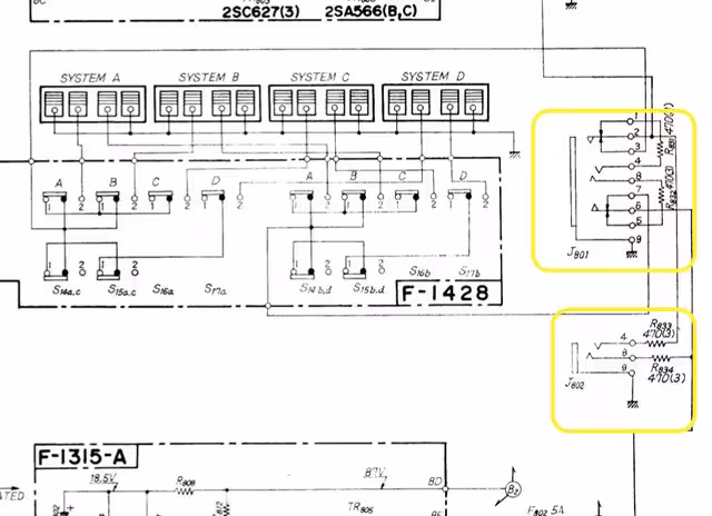

Kopfhörertest kannste dir wohl sparen, beide Buchsen werden direkt (nur mit Widerstand abgeschwächt) aus der Endstufe versorgt..
![[Bild: temp-Imagew-Vq-GZl.avif]](https://i.postimg.cc/t4vt5FsB/temp-Imagew-Vq-GZl.avif)
Sprich, wenns im Lautsprecher rauscht/raschelt/knistert, wird das auch im KH tun.
5500 Service Manual und Schaltplan gibts bei hifiengine.. hier der Plan des linken Kanals**, links der Umschalter, unten rechts zu den Speakern.
![[Bild: temp-Images2-RTPz.avif]](https://i.postimg.cc/4x6cnMtk/temp-Images2-RTPz.avif)

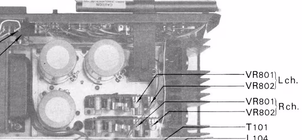

EDIT: zur Orientierung, falls du den 5500 öffnest diese Bild aus dem SM
Die Elektronik der Endstufen ist auf 2 identischen F-1315-A Steckplatinen (hochkant verbaut) untergebracht:
im Bild unten, im Gerät zur Gerätemitte, das Board für den rechten Kanal. (R ch)
im Bild darüber das Board für den linken Kanal. (L ch)
DIe (jeweils) 2 Endstufentransistoren 2SC 1116 sind auf den Kühlkörpern verbaut.
Die Regler VR801/802 sind für den Ruhestrom: NUR NACH ANLEITUNG VERÄNDERN!
![[Bild: temp-Imagezq-JBUq.avif]](https://i.postimg.cc/C1JKy17P/temp-Imagezq-JBUq.avif)

jetzt ist es wieder da es ist der RECHTE Kanal, die senkrechten Platinen sind wirklich schlecht man kommt so gut wie nirgends hin.
Die Platine ausbauen ist auch nicht so einfach. Die selbstschneidenden Schrauben bekomme ich auch nicht auf damit kann ich die Platine nicht ziehen.
Hat jemand eine Beschreibung zum Abgleichen wenn ich die Transistoren tausche? Das würde ich mir gerne mal anschauen, wenn ich das für mich für machbar halte überlege ich mir es zu versuchen. Wenn das zu kompliziert wird, mach ich den Sansui wieder zu und schaue wo ich den reparieren lassen kann. Macht ja keinen Sinn die Schhrauben zu vergammeln und rum zu basteln, das mach es dem Fachmann im Nachgang nur schwerer.
peter

"Hat jemand eine Beschreibung zum Abgleichen wenn ich die Transistoren tausche?". JA
PS: wenn vorne der TR802 der Übeltäter ist, hat ein Austausch keinen Einfluss auf den Ruhestrom.
