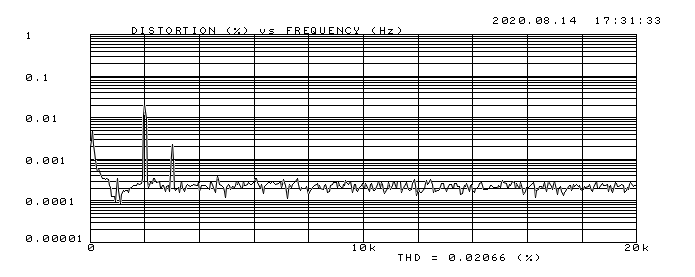

[Bild: plot0076.gif]

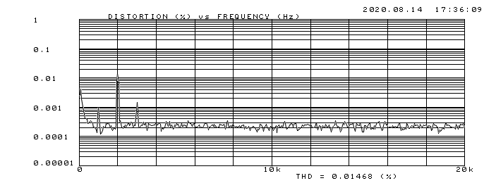

Der zweite Kanal ist sogar ein klein wenig "besser". Das steht und Fällt mit den verwendeten Flaschen. in diesem Fall sind es durchweg Welter Röhren
[Bild: plot0077.gif]
