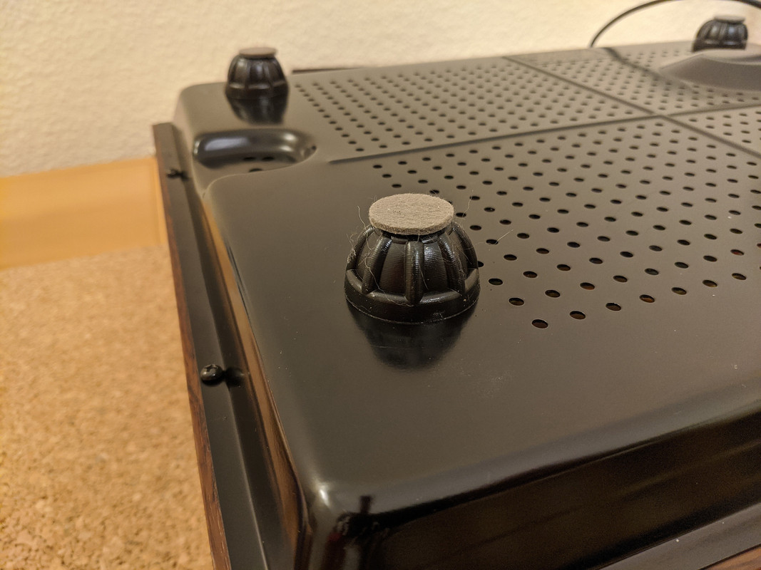

[Bild: PD288-Haubepoliert.jpg]
Selbst die Haube wurde "Beipoliert" (ok, ich wollte es irgendwann selbst machen Floet ) - was mich besonders erfreut hat: TGE hat gesehen, dass die Gummi-Nippel unter der Haube fehlten und hat passende "geschnitzt". Das ist Liebe zur Technik! Freunde Drinks
Jetzt dreht die Rillenfräse besser als vorher (TGE hat sogar den Plattenteller wirklich perfekt eingestellt, vorher "kippte" der Teller knapp 1mm nach Vorne).
