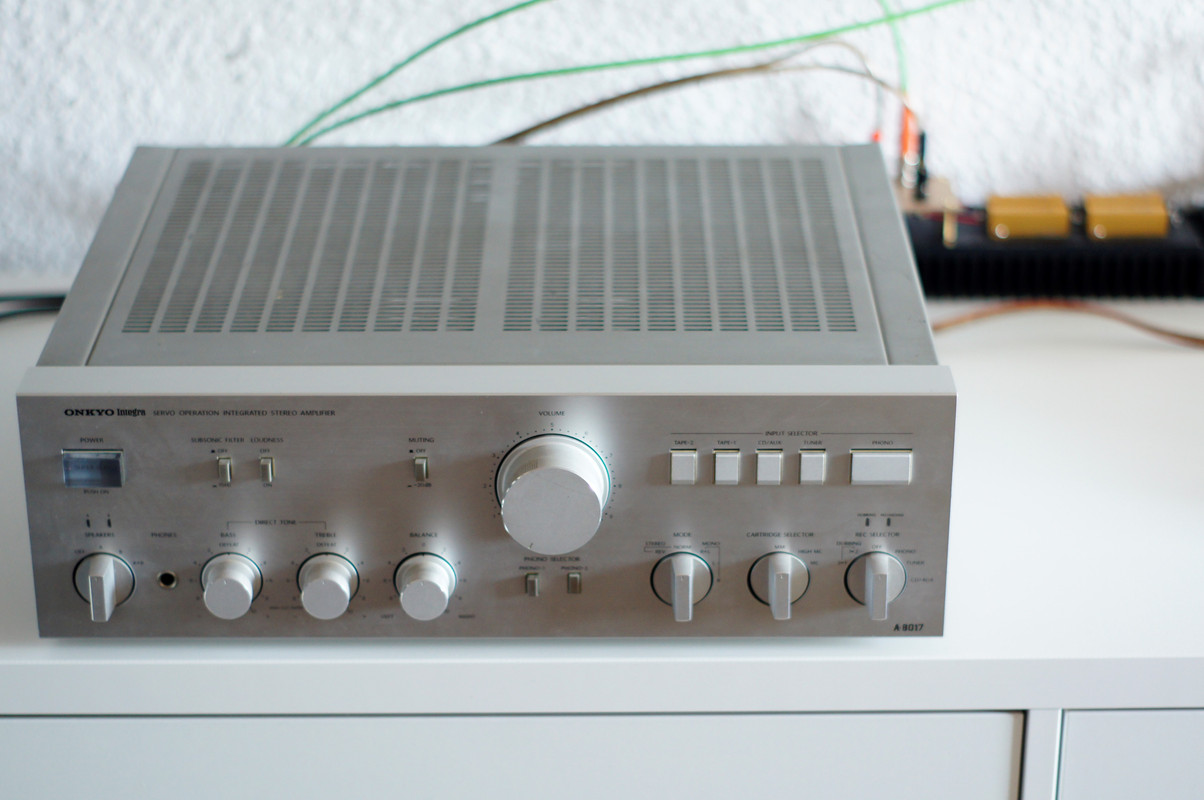

Diesen Verstärker habe ich nun schon seit einigen Jahren und soll nun zu einem Bekannten weiterziehen, daher hab ich ihn überholt und vermessen. Sämtliche Schalter mussten gereinigt werden und ein neues Relais wurde auch fällig. Optisch steht der Verstärker noch ganz gut da...

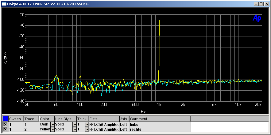

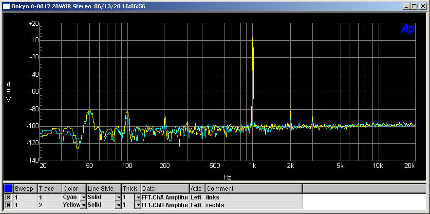

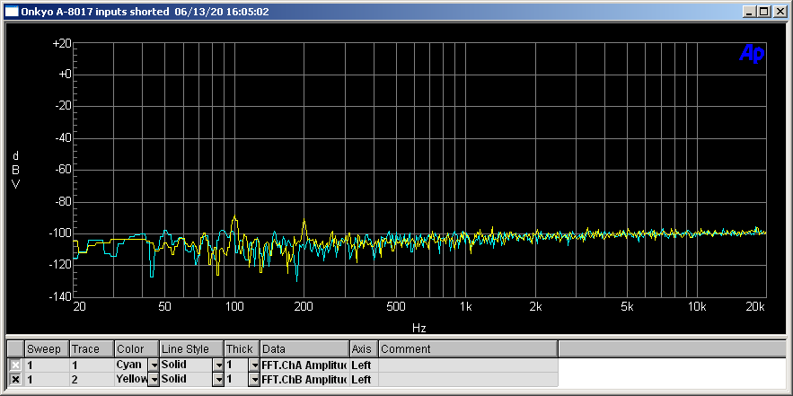

Die FFTs zeigen keinerlei Auffälligkeiten, alles ist "in Spec". Eine Leistungsmessung habe ich dem alten Kerl mal erspart, auch wenn er es wahrscheinlich überstanden hätte.

[Bild: FFT-inputs-shorted.png]

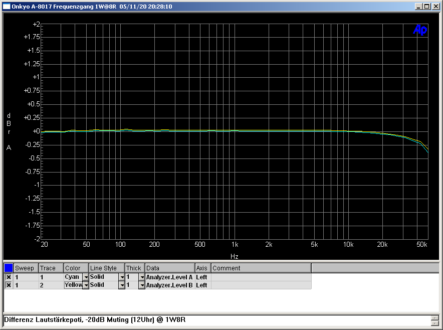

Der Frequenzgang bis 54KHz, mehr kann man mit dem ATS-2 ohne Performance Option nicht messen.
[Bild: Frequenzgang-1-W8-R.png]
Das Lautstärkepoti zeigt im unteren Bereich leider eine recht große Unlgleichheit, nutzt man die -20dB Taste geht's, da es im oberen Bereich besser wird.
[Bild: Frequenzgang-1-W8-R-20d-B-Muting.png]

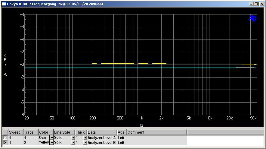

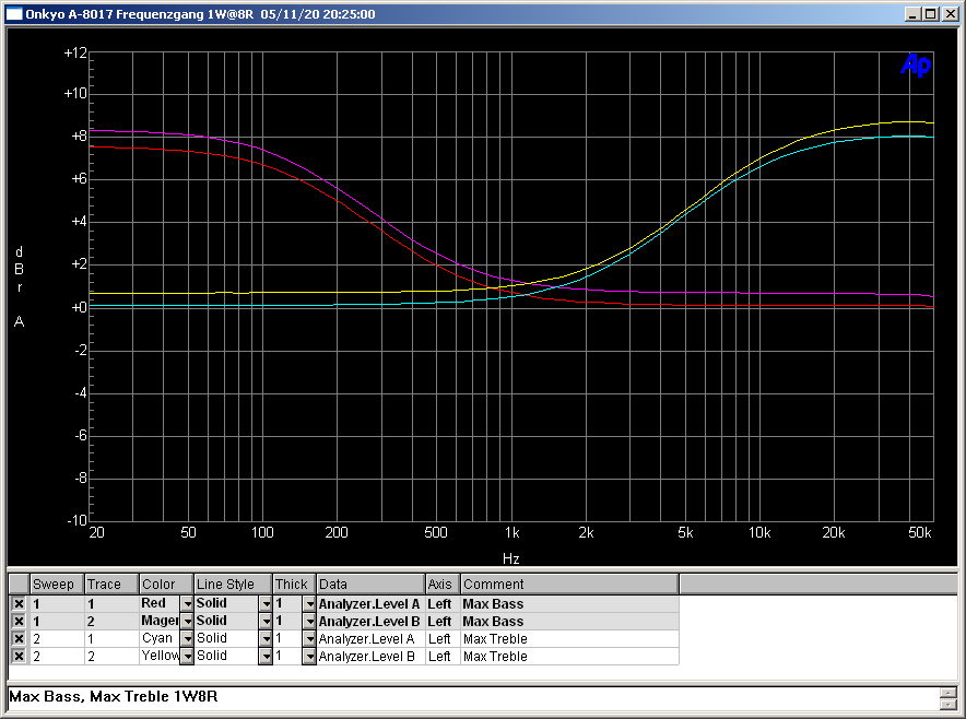

Die Klangregler greifen auf Stellung "defeat" nicht in den Frequenzgang ein.
Hier nochmal max Bass, max Treble, genau nach Handbuch...
[Bild: Frequenzgang-1-W8-R-miax-bass-max-treble.png]

Vielleicht schreibst du noch etwas zu den Bedingungen, unter denen gemessen wurde. Zum Beispiel die beiden ersten Messungen sagen so nicht viel aus. Vermutlich ist Messung 2 bei etwas größerer Leistung gemacht worden ??
Man kann das eher schlecht ablesen, und 99% der leser wird es gar nicht können Wink3  Messung 1 ca. 9 dBV (also 1W , 8R) , Messung 2  bei 20 dBv ?? , also etwa 12W, 8R??
Edit....ich habe die Infos im blauen Feld übersehen.
Meine Empfehlung:
Die Skalierung würde ich nicht auf dBV ,sondern dBr , und die Fundamentale auf 0dBr einstellen.  Dann bekommt man zusätzlich gut ablesbare Werte für die Harmonischen.
Was zeigt # 3?

Die Messbedingungen stehen immer in der Titelleiste des abgebildeten Fensters...das habe ich mit der Labelfunktion im ATS gemacht.

(13.06.2020, 18:11)scope schrieb: ...
Meine Empfehlung:
Was zeigt # 3?
Danke für die Anregungen, ich bin immer offen für solche Hinweise. Schliesslich will man sich ja auch verbessern.
[-] 1 Mitglied sagt Danke an RetroFelix für diesen Beitrag:
Bei den obenstehenden Messungen war der Stimulus übrigens immer 1VRMS, die Last immer 8 Ohm.

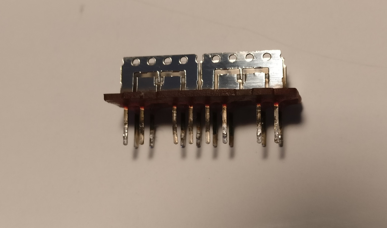

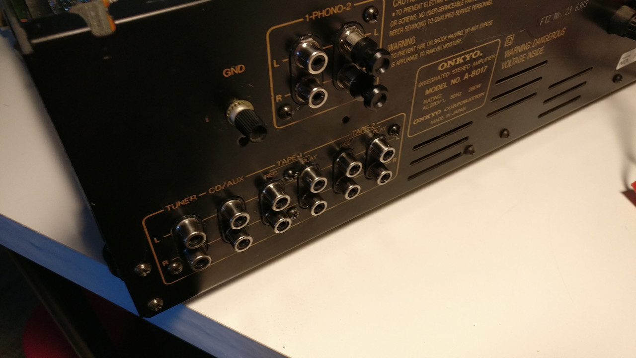

Um vernünftige Messungen an der Phonosektion vorzunehmen, bedurfte es zunächst einer kleinen Revision der Buchsen und des Umschalters...dort war alles extrem vergammelt, aber seht selbst...
[Bild: IMG-20200614-144055.jpg]
[Bild: IMG-20200614-144114.jpg]
[Bild: IMG-20200614-151004.jpg]
[Bild: IMG-20200614-162615.jpg]
Zum Schluss wurde alles mit Centralin poliert und danach versiegelt.
Zum Messen komme ich jetzt aber nicht, das hole ich in Bälde nach. (Bessere Hälfte und so...)

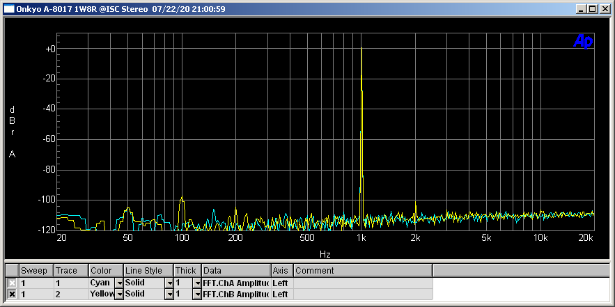

Wie im Repthread schon angekündigt, hier nun die Messungen mit den neuen Inchange Ts, Ich habe alle 4 Endtransistoren der Symmetrie wegen getauscht, die intakten lege ich mir zur Seite...
Verbaut wurden SC2922 und SA1216, bestellt bei Reichelt. Die ersten Messungen waren noch ganz vielversprechend...
FFT, 1w8R, 1VRMS Stimulus
[Bild: FFT-1-W8-R-ISC.png]
Sehr geringe Netzstörungen, K2 bei ca. -100dB, wenig Rauschen. Ich habe das nicht immer ins Diagramm geschrieben: Cyan ist links, Gelb rechts.

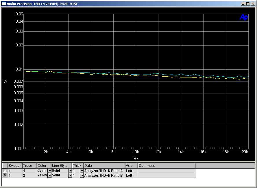

THD&N über die Frequenz, 1w8R, Stimulus 1VRMS
[Bild: THD-N-vs-FREQ-1-W8-R-ISC.png]
Bis hierher ist alles gut.

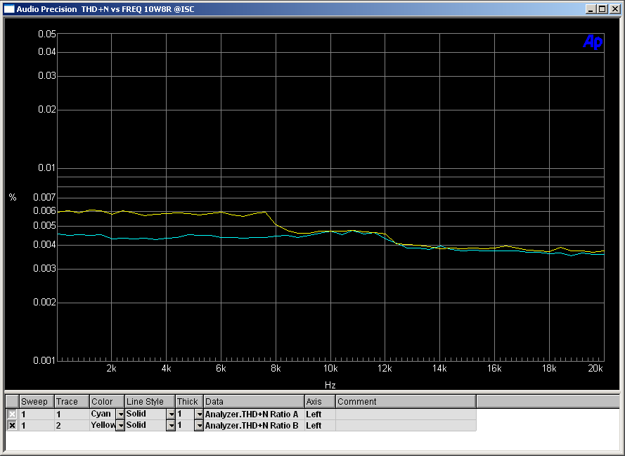

THD&N über die Frequenz, 10w8R, Stimulus 1VRMS
[Bild: THD-N-vs-freq-10-W-ISC.png]

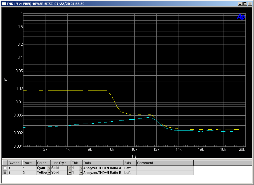

Ab ca. 10W steigen rechts die Verzerrungen ab 8kHz an...
Um bei 40W die Grenze der Spezifikationen (0.015%) zu erreichen.

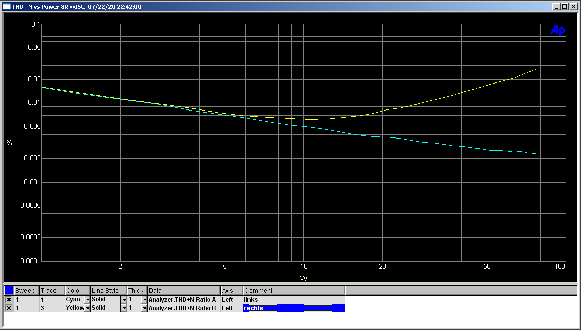

Zum Schluss noch THD&N vs Power, beide Kanäle, 8R
[Bild: THD-N-vs-Power-8-R-ISC.png]
Der rechte Kanal bleibt bis ca. 51W innerhalb der Spezifikationen, während sich der linke keinen Patzer leistet.
Ich bin mir noch nicht ganz sicher, ob ich den auffälligen Kanal so lasse oder ob ich dort wieder das originale Pärchen einbaue. Immerhin werden die Herstellerangaben nicht vollständig erreicht, auch wenn man das sicher noch nicht hören kann.

Wenn du die Teile in beiden Kanälen erneuert hast, sich aber einer wie in THD&N vs Power deutlich anders verhält, ist es erst mal unwahrscheinlich, dass der Fehler durch die Neuteile verursacht wird. Neuteile gegeneinander tauschen würde Klarheit bringen.
  • HVfanatic, RetroFelix
Ich werde nachher mal die beiden Kanäle tauschen und dann nochmals messen.
Gesendet von meinem ONEPLUS A3003 mit Tapatalk
Bin gespannt. Würde aber eher die noch originalen Treiber verdächtigen.
Zumal die armen Burschen komplett ohne Kühlkörper auskommen müssen.
Es sind weder die ISC noch die Treiber, ich hatte zuerst der Einfachheit halber die Treiber getauscht, Fehler blieb rechts. Dann habe ich rechts die ISC gegen die originalen getauscht, Fehler ist weiterhin da.
Okay... Hat das Teil irgendwo Sicherungswiderstände?
Nee die gibt's hier zum Glück nicht...
Hmmh bei 4Ohm Last geht's bei 40W rauf bis 0.04%
Ich habe jetzt wieder auf beiden Kanälen die ISC drin und bin kurz davor es dabei zu belassen.
(23.07.2020, 18:46)RetroFelix schrieb: Es sind weder die ISC noch die Treiber, ich hatte zuerst der Einfachheit halber die Treiber getauscht, Fehler blieb rechts. Dann habe ich rechts die ISC gegen die originalen getauscht, Fehler ist weiterhin da.
Dir fehlt im 'fehlerhaften' Kanal etwas (Spannungs)Verstärkung. Allerdings ist das nur ein theoretisches Problem.
[-] 1 Mitglied sagt Danke an sing sing für diesen Beitrag:
  • RetroFelix
Mich würde die Ursache interessieren. Fehlende Spannungsverstärkung kann nicht sein,  sonst würde das Problem auch bei kleineren Leistungen auftreten. Eher ein Widerstand,  der bei Belastung seine Eigenschaften verändert. Ich würde jetzt in der Ausgangsstufe inklusive der Treiber die Widerstände tauschen. Anfangen würde ich mit den Arbeitswiderständen der Treiberstufe,  dann die Emitterwiderstände der Ausgangstransistoren. Die ganze Veranstaltung ist nur als wissenschaftliches Projekt zu sehen,  aber manchmal will man es halt wissen...
Ja der Fehler ist wirklich eher theoretischer Natur, wir reden hier von 0.02 - 0.04% THD&N...
(24.07.2020, 10:10)HVfanatic schrieb: Mich würde die Ursache interessieren. Fehlende Spannungsverstärkung kann nicht sein,  sonst würde das Problem auch bei kleineren Leistungen auftreten. Eher ein Widerstand,  der bei Belastung seine Eigenschaften verändert. Ich würde jetzt in der Ausgangsstufe inklusive der Treiber die Widerstände tauschen. Anfangen würde ich mit den Arbeitswiderständen der Treiberstufe,  dann die Emitterwiderstände der Ausgangstransistoren. Die ganze Veranstaltung ist nur als wissenschaftliches Projekt zu sehen,  aber manchmal will man es halt wissen...
Interessant ist halt, dass der Fehler auch bei 80W erst unterhalb 8kHz auftritt, darüber ist alles normal. Die Emitterwiderstände sind erst 5 Jahre alt.

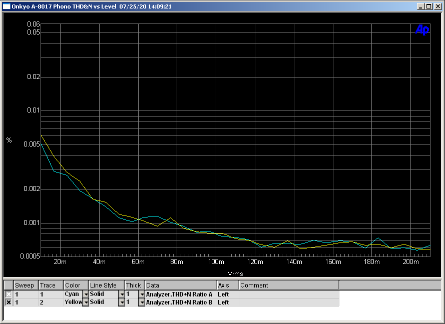

Die Übersteuerungsfestigkeit wird im SM mit 210mV angegeben, dies wird mindestens erreicht wobei dann ca. 16,5V am Tape-Out anliegen. Bei hohen Pegeln erreichen die Verzerrungen fast die Messgrenze des ATS-2.
[Bild: Phono-THD-N-vs-Level.png]
Ich würde diese Phonostufe als "ziemlich gut für einen Vollverstärker" einstufen.
