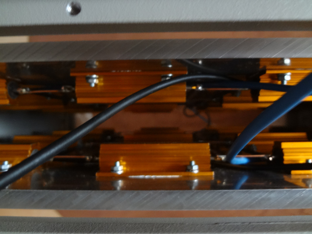

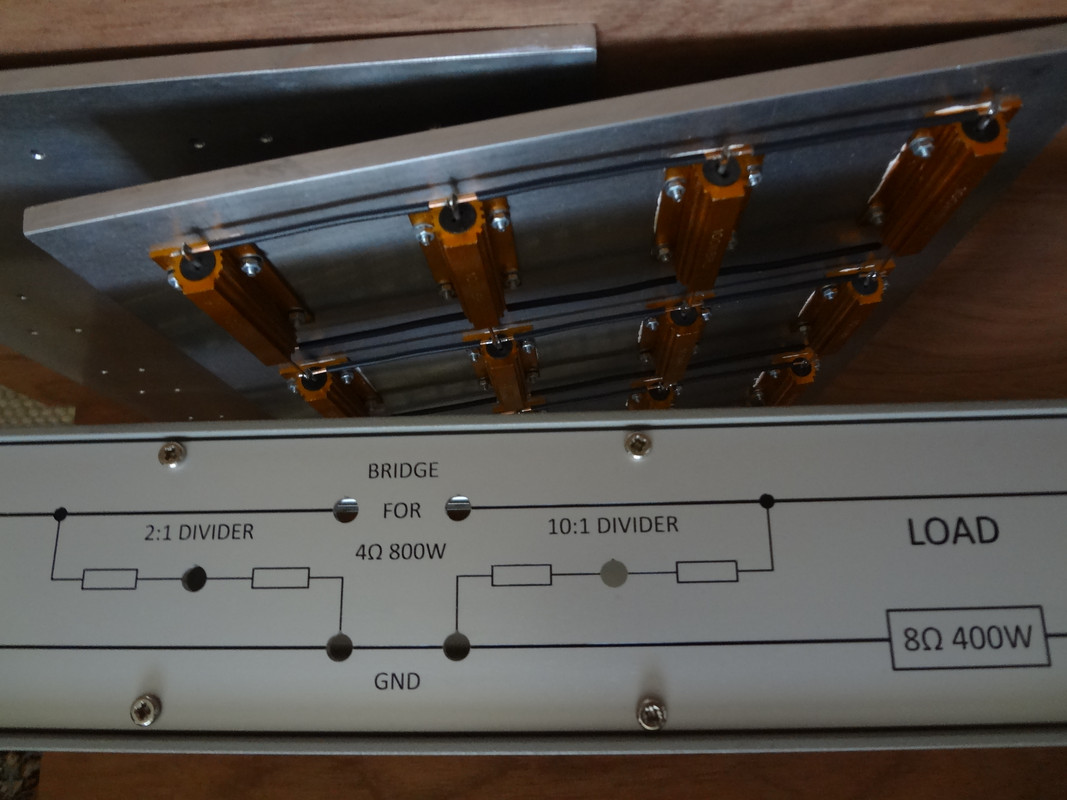

Mehr wäre doch jetzt interessant, wie dieser Dauermessplatz ertüchtigt werden kann oder muss, um ihn auch unbeaufsichtigt sicher betreiben zu können. Der heißdiskutierte Not-Aus-Taster setzt eine manuelle Auslösung voraus und da scheint mir Armins bisherige Lösung ausreichend. Eine Abschaltung bei Rauch ließe sich mit einem Melder durch den - meine immer - vorhandenen Alarmausgang einfach realisieren.
Bei den jetzt verbauten Widerständen ging ich von einer Interimslösung aus. Dazu ein, zwei Punkte:

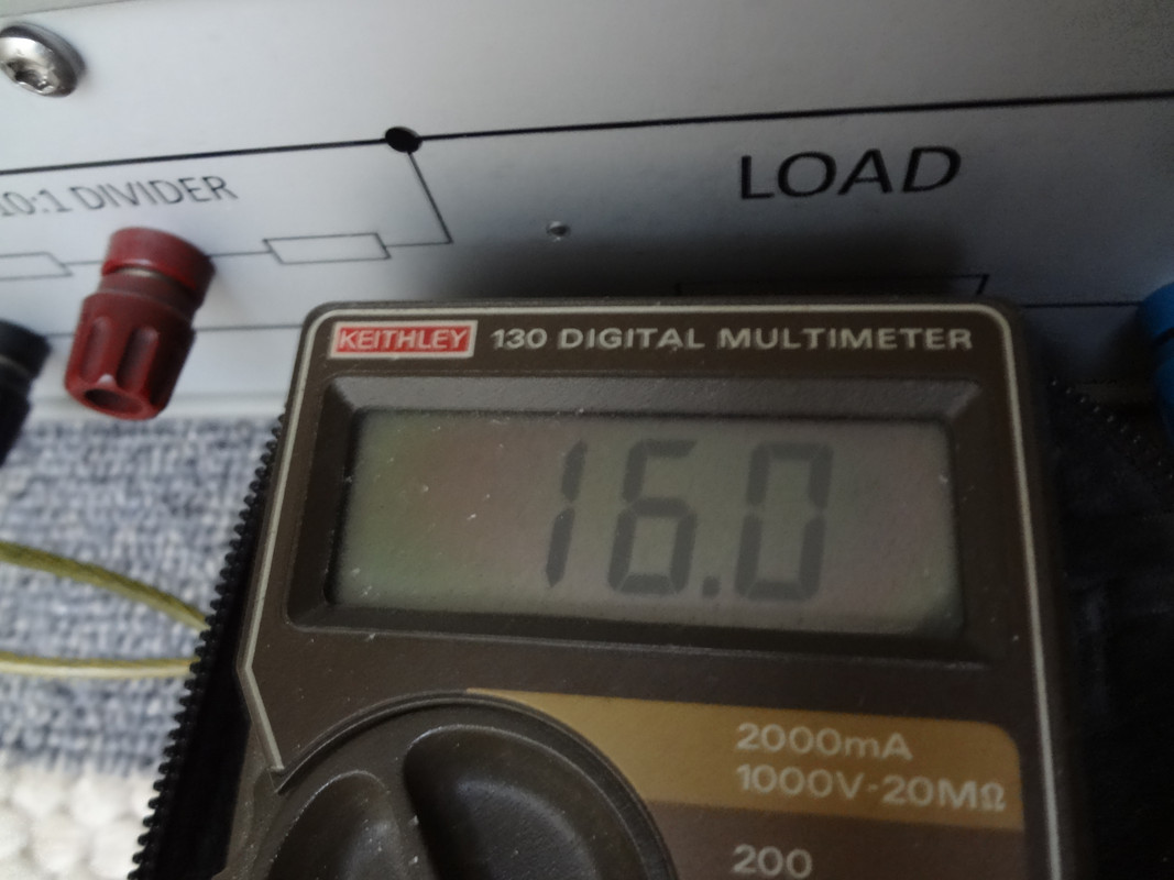

Habe mir auch 8Ohm 100Watt gekauft und es sind tatsächlich keine 8,2Ohm:
In Serie sind es perfekte 16 Ohm
Bei der Leistungsangabe bin ich aber skeptisch, denn vergleicht man sie mit dem Markenwiderstand Arcol HS100, sind sie zwar in etwa gleich lang, aber rund 1/3 schmaler. Dabei habe ich schon darauf geachtet, dass sich die Widerstände beidseitig über vier Bohrungen verschrauben lassen, statt nur einseitig oder diagonal nur mit zwei Löchern.
Die Nennleistung wird sich nach meinem Dafürhalten ungekühlt nicht erreichen lassen und auch eine Dauerlast von einem 1/4 nur gekühlt bei guter Zirkulation.
Mein Lastwiderstand erreicht bei 2x130 Watt eine Temperatur von 60° nach 20min und 80° nach 30min. ( 2x380W bei 80° nach 5min und 95° nach 8min.) Mehr habe ich mich nicht getraut, da oberhalb von 100° die Kunststoff-Isolation der Kabel schmelzen müsste.
Darum habe ich den Bericht von Armin auch genutzt, mir zwei 100° Thermostate zu bestellen.
 ESG796
Werkstatt steht noch und arbeitet im grünen Bereich.
Max hat gestern einen Kenwood KA-6004 überholt, heute sitzt er an einem KR-4140.
Zudem: er hat am Morgen nach dem Beinahe-Brand freiwillig über eine Stunde die Rußverschmutzungen beseitigt.
 timundstruppi
Die Sicherungswiderstände von Vitrohm aus den alten Röhrenfernsehern waren KV-Typen in stehender Bauform und für
Lastwiderstände völlig ungeeignet. Ein Temperaturschalter, wie der von Silomin beschrieben, wäre das einzige, was man als
Sicherung verwenden könnte. Der Marantz hat das Ganze übrigens völlig unbeschadet überstanden!

(10.01.2020, 07:59)Silomin schrieb: Die Nennleistung wird sich nach meinem Dafürhalten ungekühlt nicht erreichen lassen und auch eine Dauerlast von einem 1/4 nur gekühlt bei guter Zirkulation.
diese Widerstande sind fuer Kuehlkoerpermontage vorgesehen. Die angegebene Belastung wird da nie ohne KK erreicht, hoechstens bei den ganz kleinen Typen (~5W), bei denen das Volumen-Oberflaecherverhaeltnis zur Leistung guenstiger ist.
Der Widerstand muss also auf einen passend bemessenen Kuehlkoerper, um mit seiner Nennbelastbarkeit belastet werden zu koennen. Dazu muss man wissen, welche Temperatur er erreichen darf, um den erforderlichen Waermewiderstand des KK ermitteln zu koennen.
Fuer hochbelastbare, temperaturfeste Widerstaende sollte man sich bei Rohrheizkoerpern umsehen (also sowas wie Waschmaschinenheizungen). Die ertragen klaglos Temperaturen auch jenseits der Guehgrenze ;-)
