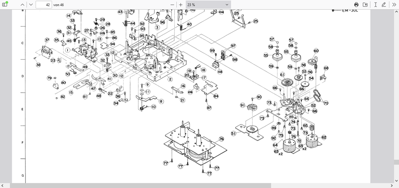

edit: ich habe in das Service-Manual geschaut, das zeigt den
Capstanmotor nur als Block.
Bevor Du an der Elektronik den Fehler suchst, sei bitte sicher,
daß beide Capstanwellen leicht laufen! Mechanische Fehler sind
häufiger als elektronische. Hier könnten die Lager oben verharzt
und die Widerlager der Achsen in der unteren Lagerplatte einge-
laufen und schwergängig sein.
