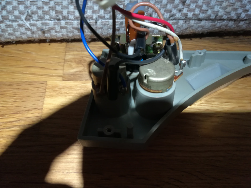

Und hier nochmal das Poti der Geschwindigkeits-
Regelung. Kann man dies ohne weiteres aufmachen ohne das einen was entgegen geflogen kommt um diese zu reinigen? Oder tauschen? Das Problem ist das diese eine Aretierungsnase haben welche in der Plaste eingelassen wird damit das ganze nicht mitdreht beim Festmachen der Mutter.

Sprüh mal etwas Teslanol T6 in die beiden großen Potis, lass es einwirken und dreh die Potis dann mehrfach hin und her.
Die kleinen auf der Platine lässt du da wo sie sind, kann vorerst nur schlimmer werden.

(30.07.2019, 18:41)1210er schrieb: Könnte eventuell auch die Regler Poti 45 auf der Platine verantwortlich sein für die Schwankungen? Dieser steht ja in einer anderen Richtung gegenüber Poti 33?
diese beiden Potis sind, wenn, dann nur fuer "ihre " Geschwindigkeit verantwortlich.
Ihre Stellung haengt von den Toleranzen der anderen Bauteile im Drehzahlregler ab. Sie werden so eingestellt:
Die von oben bedienbaren Potis in Mittelstellung.
Dann mit den Trimmpotis die jeweilige Drehzahl auf den Sollwert einstellen (Stroboskop auf Stillstand).
Dazu den Plattenspieler "aufbocken", so dass man von unten herankommt.
