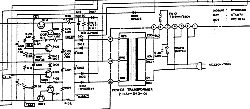

wenn Du mal n stück Schaltplan vom Netzteil des Gerätes hier einstellst könnte man evtl. auch helfen
#61
Das ist ja das nächste Problem.
Es gibt nur einen von Uher,der ist sehr schlecht lesbar und die Bauteilnummern stimmen nicht überein.
Werde ihn trotzdem rein stellen.
#62
[Bild: uher-upa200-netzteil.png]
Netzteil Uher UPA 200
#63
zwischen den Dioden sitzen noch Elkos, sind die i.O.?
du könntest über die 4 Dioden noch 0,01µ 500V Ceramic Cs einbauen, also jeder Diode einen C paralell dazu schalten.
so etwa

Junx, schaut mal in die Schaltung,
was bei +-30V über den Dioden anliegt.
Natürlich kannst da Cs mit 250V einsetzen.
Ansonsten könnter mit Jimmy nachrechnen.
[Bild: icon_e_sad.gif]
