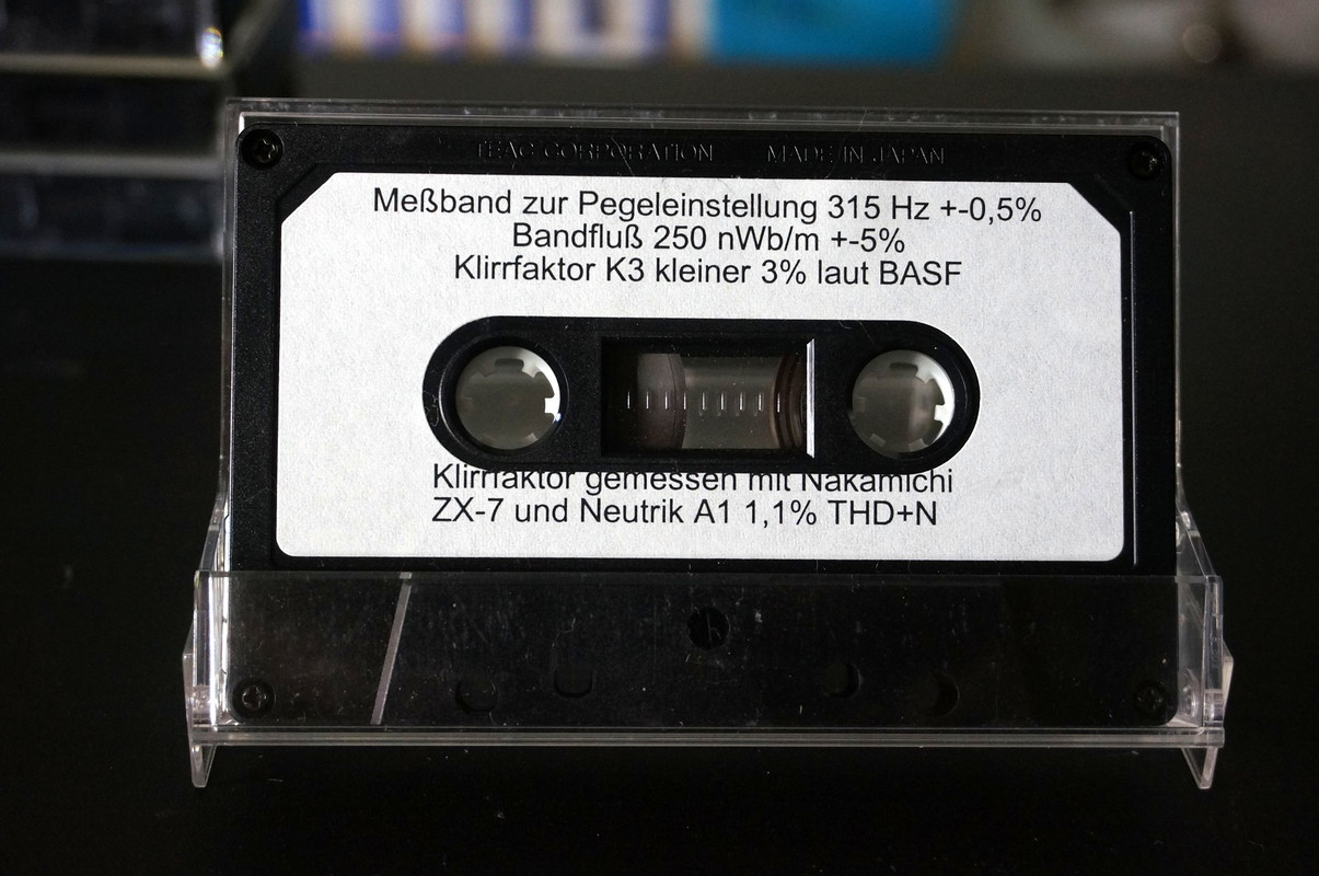

Zitat:[Bild: Pegel-315-Hz250n-W-m.jpg]Wieso schreibt der Herr Roth denn da Philips drauf?
Zitat:Wieso schreibt der Herr Roth denn da Philips drauf?
Hallo Kollegen.
ich bin der Angesprochene. Vielen Dank für Eure Fürsorge. Damals als das Lager der Testkassetten Produktion ausgeräumt wurde, war ich als Service Techniker der Bandmaschinen anwesend. Uns blutete das Herz, welche Schätze Palletten weise abtransportiert wurden (vieles zum Müll). Ich habe mir dann eine Obstkiste voll Kassetten gesichert und gedacht die noch verwenden zu können.
Als in diesem Sommer heiß war, räumte ich im Keller und siehe die Kiste fiel in meinen Blick. Den Rest der Geschichte kennt ihr. Allerdings mit viel größeren Resonanz als gedacht.
Zu den Kassetten: Wenn das Etikett mit dem Farbdrucker gedruckt ist, ist das eine MC, wie sie original von Philips, GARP oder APM hergestellt wurde. (Ihr wisst die Firma hat Geschichte)
Etiketten in s/w sind von mir bedruckt: Das sind 1. original z.B. von BASF bespielte Pancakes in Teac Gehäusen (im Einkauf für 2DM/Stück) von mir abgefüllt, darum die Datenangaben (siehe Bild).
2. Da die Nachfrage größer als gedacht ist, habe ich nun manches nachkopiert. Da das zur Verfügung stehende Material aber nicht dem Standard von damals entspricht, sind Werte etwas anders. Z.B. die Bandempfindlichkeit ist geringer, dann muss der Aufnahmepegel erhöht werden, dann steigt K³ (3. Oberwelle) von 1,1% Basf auf 1,6% bei der 315Hz 250nW/m MC (Pegeleinstellung)
Ich schreibe die Werte jeweils auf die MC sprich "Mess Caset"
Darum kann ich auf Markennamen nicht verzichten. Die Anwender wollen ja wissen, wem sie die Schuld anlasten müssen, wenn das Produkt nicht den Erwartungen entspricht.
Ich habe nun die Namen auf ein Minimum reduziert.

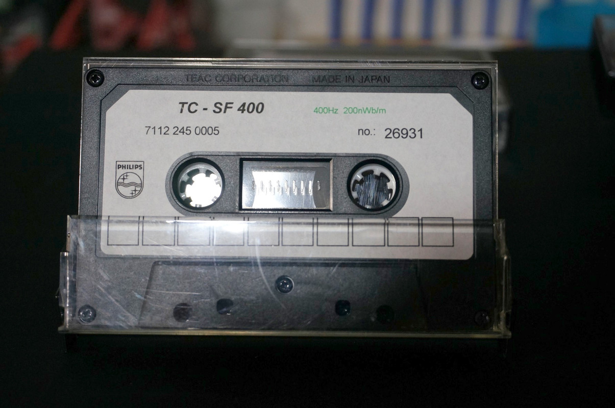

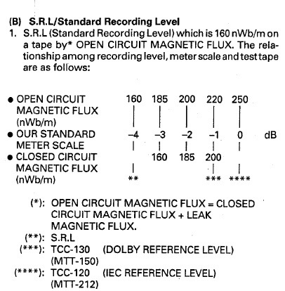

Ich habe eine Frage zu Ihrem Messkassette TC-SF400 (Philips): Ist der Pegel von 200 nwb / m ANSi-Standard oder DIN?
Das Tapeheads-Forum präsentiert die beiden Methoden zur Messung des Magnetflusses: Open Circuit (ANSI-Standard) und Closed Circuit (DIN-Standard).
http://www.tapeheads.net/forumdisplay.php?f=6
So werden die offiziellen Dolby-Referenzkassetten mit einem Pegel von 200 nwb / m ANSI aufgenommen, was 218 nwb / m DIN bedeutet (Teac MTT-150, Abex TCC-130 ...).
Die 400-Hz-Pegelregelkassette Nakamichi DA09005A liegt dagegen bei 200 nWb / m DIN und ist daher nicht mit einem MTT-150 identisch. Der Wert der Einstellung muss korrigiert werden.
Dies ist wahrscheinlich der Grund, warum auf der Nakamichi DA09005A-Kassette das Dolby-Logo nicht angezeigt wird.
Dies kann beim TC-SF400 der Fall sein, da kein Dolby-Logo vorhanden ist.

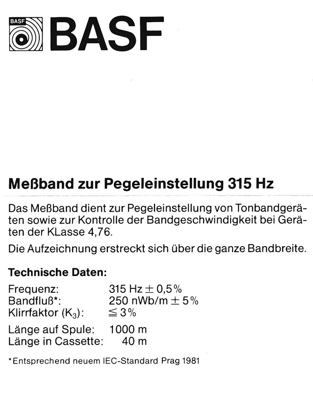

Zitat:Ich habe eine Frage zu Ihrer Messkassette TC-SF400 (Philips): Ist der Pegel von 200 nwb / m ANSi-Standard oder DIN?
Auf dem Blatt oben steht: IEC Standard Prag 1981
Praktisch habe ich zuerst Pegelkassetten 315 Hz 250 nW/m kopiert (Wiedergabe Bandpegel am R&S UPA auf 0 dB gestellt) und dann (neues Band) den Generator auf 400 Hz gestellt und den Pegel so verringert, dass am UPA -1,8 dB angezeigt wurde. Am Ende des Bandes waren es dann -1,85 dB.
Bezugspegel
https://genesis-audioline.de/technik/bezugspegel/
Hier gibt es vielleicht noch hilfreiche Hinweise oder die Verwirrung wird komplett. Da steht nämlich: "Auch Dolby-Pegelbänder werden im 200 nWb-Level hergestellt. Dieser Pegel entspricht nicht DIN-, IEC 94."
[-] 1 Mitglied sagt Danke an Rothhp für diesen Beitrag:
  • hdrobien
#34
Vielen Dank für Ihre Antwort.
Ich verstehe also, dass Ihre Kassette dem 200-nWb-DIN-Standard entspricht, wie der Nakamichi DA09005A.
Wenn Sie es anstelle eines Teac MTT-150 verwenden möchten, müssen Sie den Pegel korrigieren, um 10% weniger anzuzeigen.
Es scheint mir wichtig, es auf dem Band anzugeben, da es ein Dolby-Logo trägt.

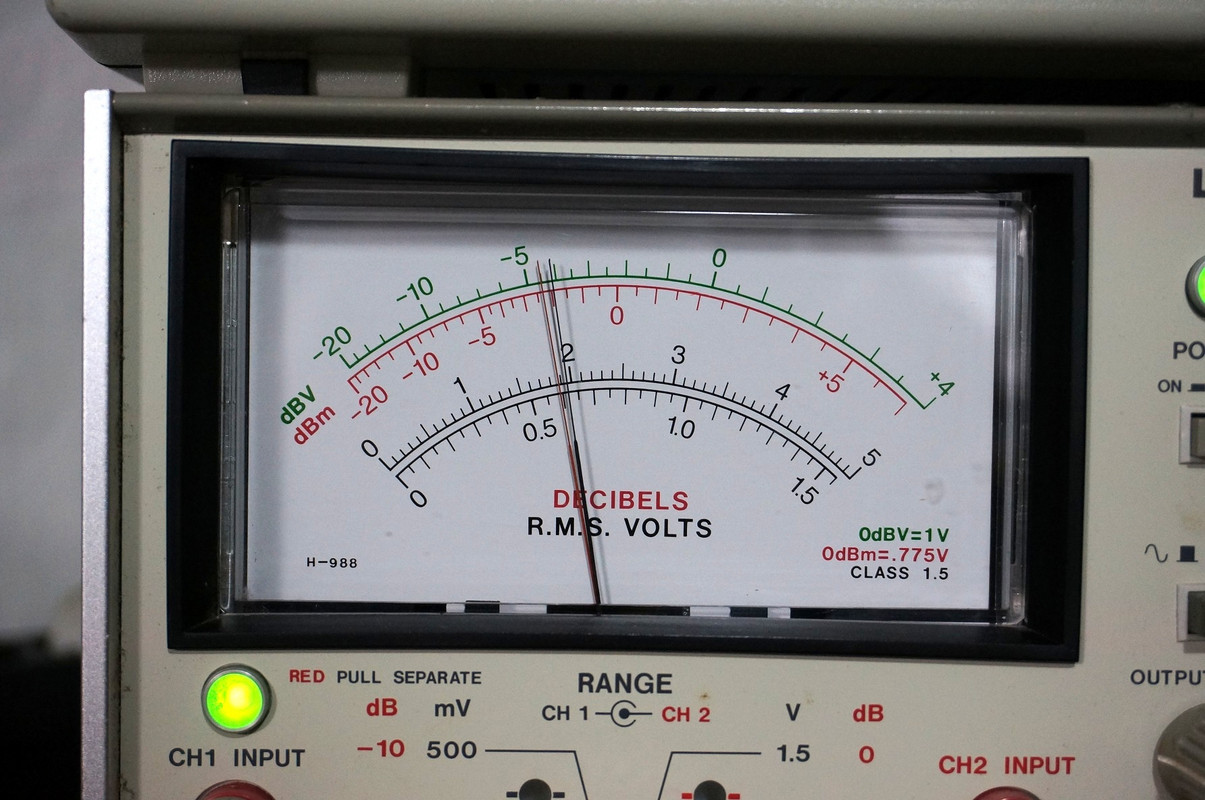

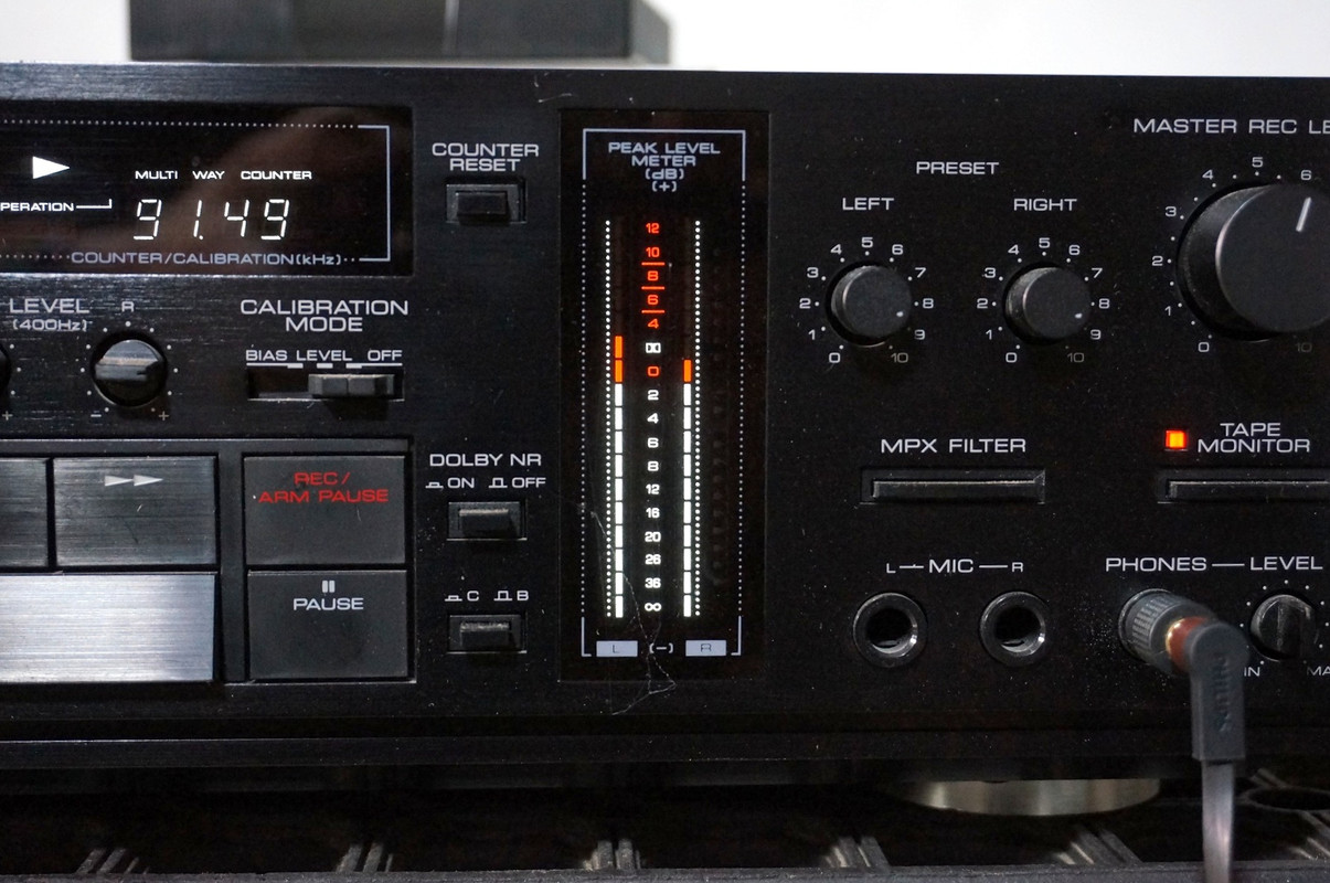

Denker
[Bild: 291bXHW.jpg]
[Bild: NlXpcLD.jpg]
VS
[Bild: 4GjmhO3.jpg]
[Bild: DRGvnDk.jpg]
Was stimmt denn nun?
Eher das Neue, da das Nak Tape ja uralt ist?
Oder mache ich sogar einen Denkfehler?
Auf den anderen Decks sieht der Unterschied im Verhältnis zueinander natürlich genau so aus.
Das bei dem Nak Tape Dolby aus ist habe ich gesehen. Das ist nur auf dem Bild so. Ändert absolut nichts am Ergebnis.
LG aus HH
#36
(12.09.2019, 19:03)gasmann schrieb: :
200nWb /m +-5% heißt +- 0.45db!
Miß man mit einem echten RMS Voltmeter die Spannung direkt am Dolbychip und vergleiche mal. Ich habe hier auch geringe Differenzen zwischen der "neuen" Kassette und einer alten Highcom-Referenzkassette mit ebenfalls 200nwb/m.  Hören wird man das eh nicht.
Gruß, Rainer

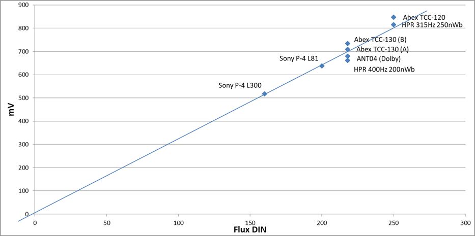

Auf dem Tapeheads-Forum wurde mehrmals vor allem von Alex Nikitin (A.N.T.), der in Bezug auf Bänder eine weltweite Referenz ist, gesagt, dass der Nakamichi eine 200-nWb-DIN-Norm ist und 0,8 dB unter den realen Kassetten liegt Dolby als MTT-150.
https://www.tapeheads.net/showthread.php?t=29809&page=2
The Nakamichi level tapes DA09005A and DA09005B were made with 200nWb/m DIN level, or about 0.8dB lower that the Dolby Level as required by Dolby Labs specs (200nWb/m ANSI = 218nWb/m DIN, that number is given by Dolby Labs).
Und Rothhp hat sein Einmeßkassetten mit -1,8 dB unter einem Band mit 250 nWb DIN aufgenommen, was gut 200 nWb DIN entspricht.

Mit den mir vorliegenden Testcassetten stellt sich das so dar: Anzeigewerte in "x,x dB" bei AKAI GX75MKII
Alle diese Cassetten bieten ein Testsignal von 400 Hz Sinus, definiert als "200nWb/m"
TX-SF400 (Rothhp, Vollspur): "-2 dB"
MTT150 (TEAC, Vollspur): "-2 dB"
L04 (A.N.T., Vollspur):  "-2 dB"
U04103-70A (A.N.T., Vollspur) Sektion 1: ca. "-1.5 dB"
(also innerhalb der angegebenen Toleranz +/-0.5dB)
High-Com Testcassette (Telefunken CN750, ca. 1982, 4-Spur): "-2dB"
Soundcheck (AUDIO, 1989, 70µs, 4-Spur) Sektionen 1, 6, 11, 15: ca. "-4,5 dB"
Außer Konkurrenz, da nicht explizit als 200nWb/m ausgewiesen:
High-Com Testcassette (Telefunken HOBBYCOM, ca. 1979, 4-Spur): "-4dB"
Rothhp, TEAC und A.N.T. liegen beim Pegel gleichauf, A.N.T. nennt den Pegel "Dolby-Level ANSI", bei TEAC nennt man dies "IEC PRAGUE 1981".
Interessant, daß die Nakamichi DA09005B Testcassette bei gasmann ebenfalls zusätzliche ca. -2 dB niedriger liegt, genauso wie die alte Hobby-Com und die AUDIO Testcassette bei mir.  -2dB gegenüber 200nWb/m entsprechen 160nWb/m und das nutzen AKAI, Pioneer, Panasonic und andere zur 0VU-Justage anstelle des 200nWb/m Pegels. Ich glaube aber dennoch nicht, daß Nakamichi 200nWb/m draufschreibt und absichtlich nur 160nWb/m liefert...  Lipsrsealed2
Mein NAK CR2E klingt jedenfalls auf 200nWb/m (Prag 1981) gemäß Servicemanual justiert mit Dolby B bei Kaufcassetten völlig korrekt, wie auch andere Tapedecks, und nicht etwa zu hell und die Aufnahmen vom CR2E lassen sich auch auf anderen Decks mit Dolby ohne Höhenverlust wiedergeben. Ich habe aber auch keine älteren Aufnahmen älterer Nakamichi-Geräte, die dann Kompatibilitätsprobleme verursachen könnten. Meßtechnisch bleiben die Frequenzgänge im Austausch gerade, auch mit Dolby.
Ein Hinweis, daß die 200nWb/m von Rothhp, TEAC und A.N.T. korrekt sein dürften.
Gruß Ralph

Mir ging es nur darum, dass der Pegel des rothhp Tapes ca. 1,5 dB über dem Nak Tape liegt, und die Frage ist nun einfach was jetzt richtig ist... Denker
LG aus HH

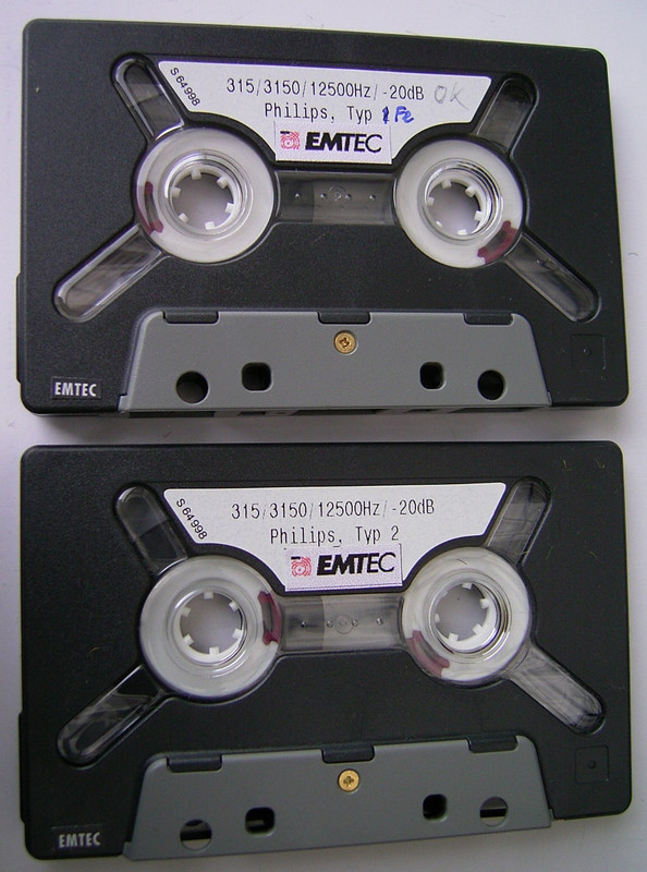

original BASF/Emtec Multifrequenzkassetten 120µs (Fe, -20dB) mit 315, 3150 und 12,5kHz. Gute Azimut Werte, auch bei auto-revers Geräten. Mit BASF Hülle. Ein Bild ist weiter oben zu sehen. Waren ursrünglich für Autoradios in Wetzlar gefertigt gedacht.
Nach Teac MTT-356U Vorgabe -20dB cr mit 17x Burst angefertigt auf Studer A80 mit Saki vollspur Kopf und einem extra dafür angefertigten Aufnahmeverstärker. Frequenzen: 315; 31,5; 40; 63; 125; 250; 500Hz; 1k; 2k; 4k; 6,3k; 8k; 10k; 12,5k; 14k; 16k und 18kHz, immer je 12 Sekunden, 10 Minuten lang in 2 Varianten, alles aneinander oder mit 315Hz dazwischen. Abweichungen zum Original +-1dB, siehe Bild im folgenden Beitrag, getestet mit 5 verschiedenen Kassettengeräten. Die Anhebungen beim Studer B710 bei 2k + 4kHz sind auf einen Fehler im Wiedergabeverstärker zurückzuführen, da sind die 70µs falsch berechnet. Wird aber demnächst behoben sein, so dass die Protokolle auch der Norm entsprechen. Bei den andern Decks sind 2k + 4kHz in Ordnung. Protokoll wird zusammen mit der Rechnung per Mail versendet.

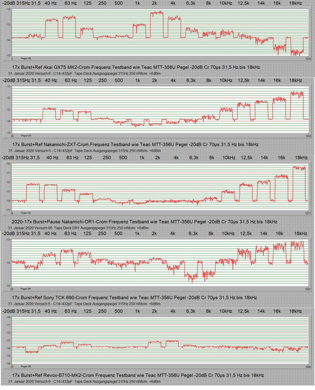

[Bild: EQ2020-Versuch-6-17x-Burst-Pause-Akai-Revox.jpg]
[-] 6 Mitglieder sagen Danke an Rothhp für diesen Beitrag:
