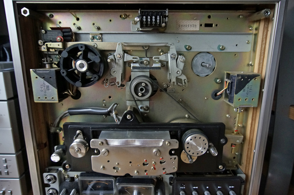

Moin Männer ,
meine Sony TC 640A bremst nicht richtich , das nervt seit dem zwoten Bandsalat . Und mit den Händen bremsen schmerzt zu oft .
Im Gerät verbaut sind zwo unterschiedliche Bremsbeläge , ich glaube , dass das nur semioptimal ist .
![[Bild: so1.jpg]](https://i.postimg.cc/XvxxvQ6q/so1.jpg)
links die Beläge bremsen nur , wenn wenig Masse auf der Spule ist . Wenn die Spule voll ist , dann dreht sie lustich weiter , bis das Band entgegen aufgewickelt wird und dann auch gerne einmal reißt . Die mechanischen Einstellmöglichkeit ist schon am Anschlag .
Die rechte Bremsbacke funzt einigermaßen , hat bei voller Spule aber auch Schwierigkeiten .
Irgendwo wurde mal Leder als Ersatzbeläge erwähnt . Was für Leder war das ?
Der Zählwerksriemen hat auch gelitten , wer hat einen in der Lade und kann ihn entbehren ?
Die Zählwerksriemennut kommt mir bischen scharfkantich vor , kann man da ein wenig abschleifen oder sollte man das lieber so lassen , wg. evtl. Abspringgefahr ?

Die Bremsbacken kann man doch bestimmt neu belegen.
Wie dick sind die aufgeklebten Filze ?

der linke Filz hat 2,5mm und der rechte Belag ist ca. 1,25mm dick .
Jörgi
Nu sind se ja auch alle sichtbar, wer weiss was das wieder war.
Die Bremsfilze runtermachen und dann Streifen aus Ziegenleder ( Fensterleder aber kein Synthetisches) schneiden und damit die Bremsbeläge erneuern.
Mess mal den D und die Dicke des Riemens, sowas sollte ich hier noch haben.

der Durchmesser ist ca. 60mm und die Stärke des Riemens beträgt 1,3mm .
Jörgi
ich schau morgen mal nach, so´n Stück Leder kann ich Dir auch mitschicken hab noch reichlich davon da.
