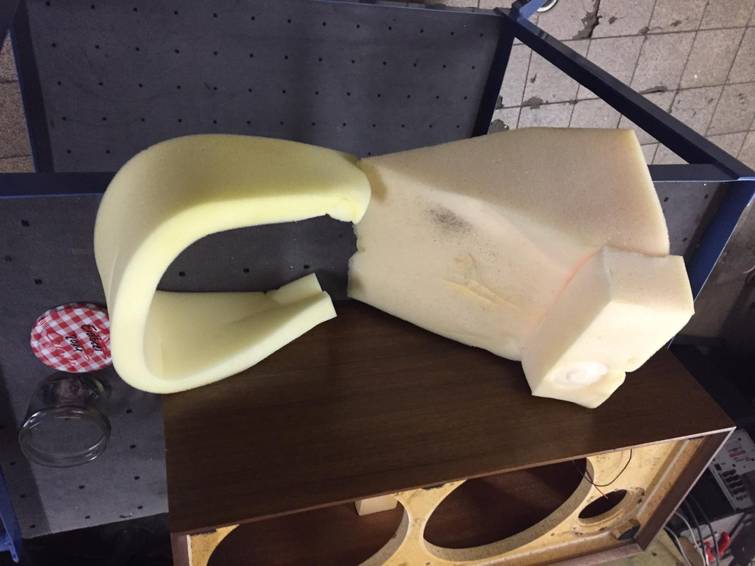

Also frisch ans Werk - erstmal raus was da nicht mehr reingehört:
[Bild: IMG-2200.jpg]
Damit man auch weiß wie der Schaumstoff reingehört...
[Bild: IMG-2235.jpg]

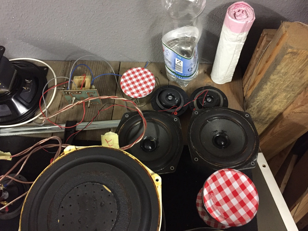

Oben die LS der 10er, im Vordergrund der passive Radiator der 15er. Das geschulte Auge hat die Celstion HF1300 schon erkannt. Hier in der 4 Ohm Variante.
Verbaut in 10er und 15er.
[Bild: IMG-2234.jpg]
Oben dann Bässe und Radiatoren im original Zustand

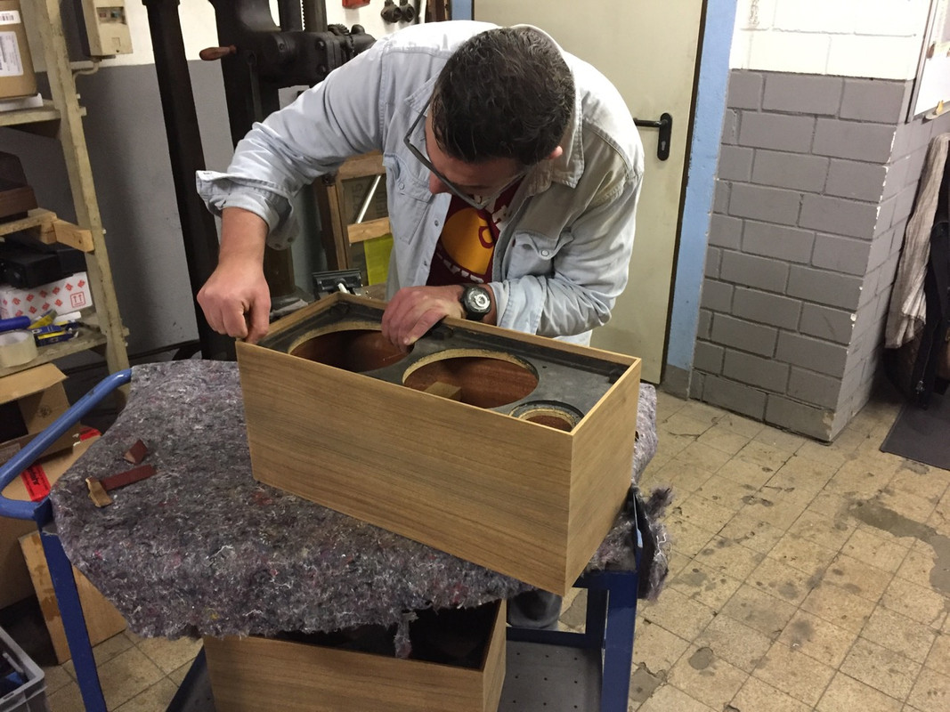

Da der Lack nicht zu dick aussah habe ich mich für Abschleifen ohne Beizen entschlossen.
[Bild: IMG-2211.jpg]
Das musste nach kurzer Einweisung dann der Azubi Bricks machen - sind ja seine Tröten... Oldie

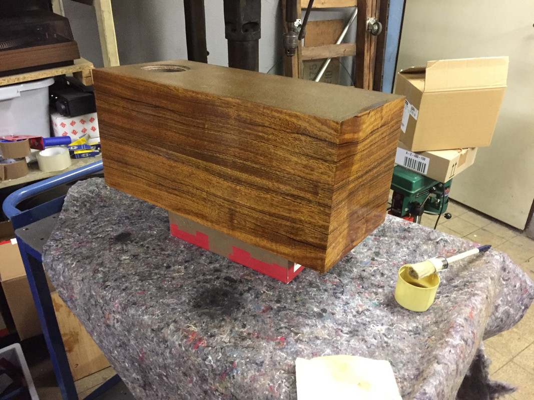

Ok - Ölen!
[Bild: IMG-2218.jpg]
[Bild: IMG-2219.jpg]
[Bild: IMG-2237.jpg]
[Bild: IMG-2238.jpg]
[Bild: IMG-2240.jpg]
[Bild: IMG-2243.jpg]

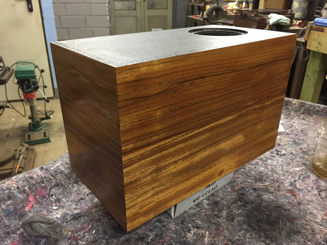

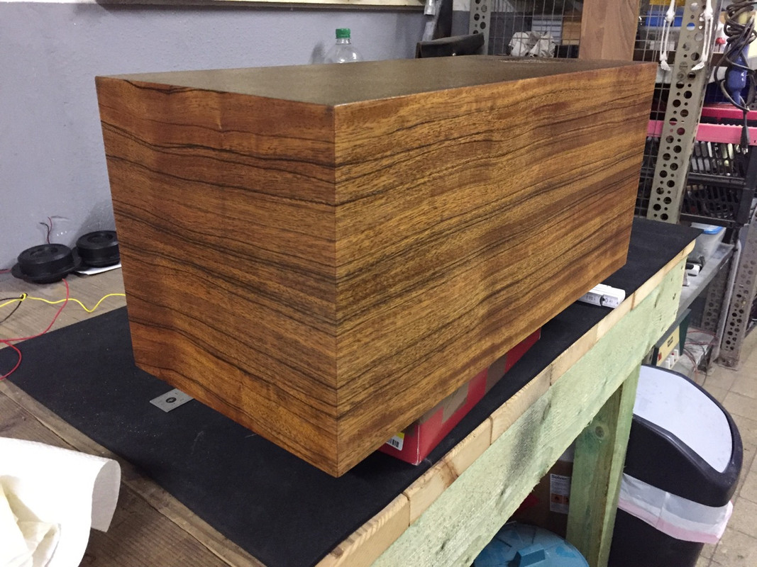

Vorher und Nachher Bilder - Öl ist ein irres Zeugs Raucher LOL
[Bild: IMG-3323.jpg]
[Bild: IMG-3324.jpg]
[Bild: IMG-3338.jpg]

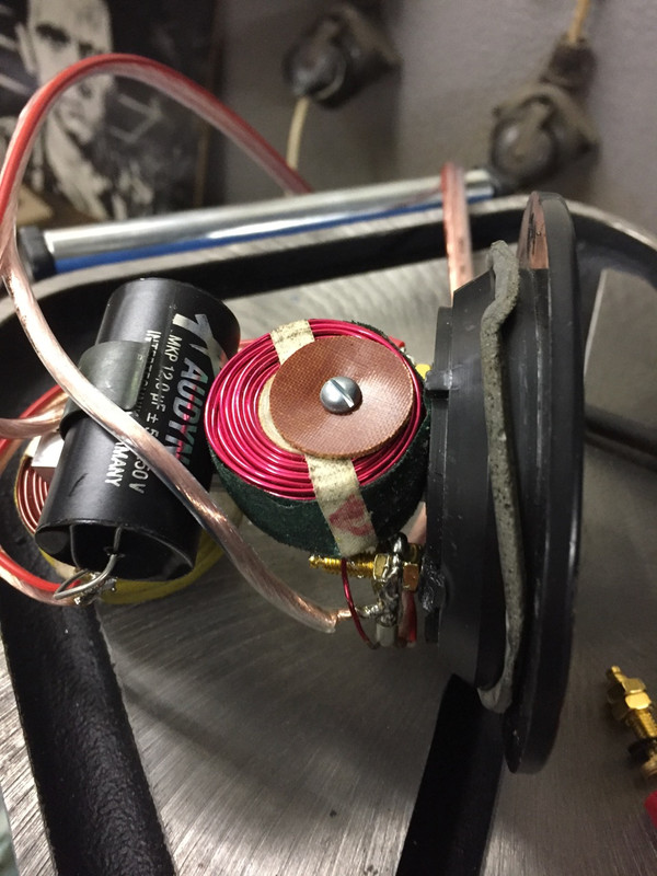

Die Weichen wurden mit neuen Kondensatoren versehen und neue Verkabelungen wurden angebracht.
[Bild: IMG-2300.jpg]
[Bild: IMG-2301.jpg]
Wie schon zu sehen gab es auch neue Terminals - die mir noch Kopfschmerzen machen sollten:

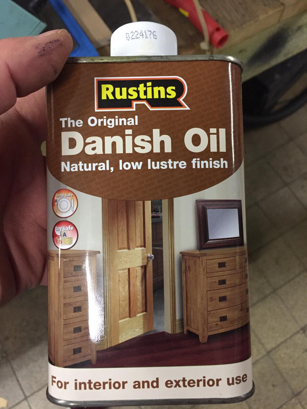

Welches Öl benutzt du? Will das Procedere Schleifen/Ölen bald mal bei einem verschrammten Woodcase durchführen.
Lars
Hi Lars,
dieses hier:
[Bild: o-l.jpg]
Hallo Sascha,
Danke für den schönen und ausführlich bebilderten Bericht. Ich selber höre momentan mit den Ditton 44. Zudem besitze nich noch die 22, die beide auch mal bearbeitet gehören. Dank Deines Berichtes werde ich das wohl mal im Frühjahr machen!
Markus
"food safe"   LOL
Super, dann brauche ich mir keine Gedanken machen, sollte mein Kleiner mal später das Woodcase absabbern (was durchaus passieren könnte).
Danke u. Grüße
Lars
