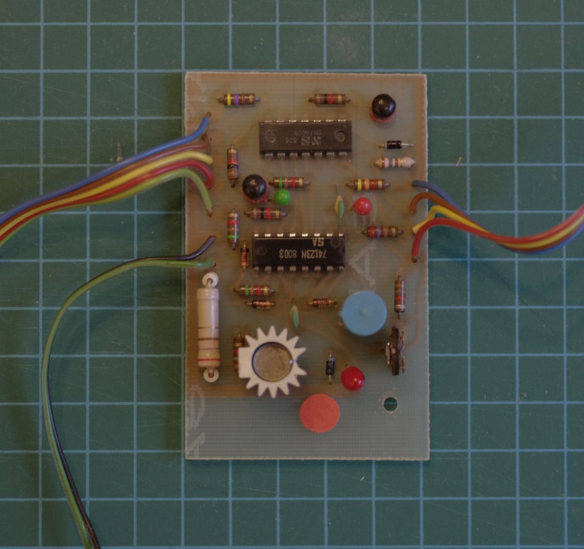

ich hatte mir kürzlich ein defektes Play-Memory gefischt, da mir die aktuell angebotenen "etwas" zu teuer sind. Es ist die von Heinz Dänicke entwickelte und schon länger nicht mehr produzierte Schaltung.
Sieht so aus:
Und auf der Lötseite so:
Dabei war auch die Scheibe, um das Bewegungssignal zu erzeugen:
Habe dann mal alles eingebaut und - na klar - wie zu erwarten - geht nicht  Lämpchen leuchtet schon mal nicht.
Noch blöder: Die Maschine war in diesem Zustand unbedienbar - gleicher Effekt wie fehlender Dummy-Fernsteuerungsstecker.
Mit dabei in der Lieferung war ein offensichtlich ausgebauter IC1, da wurde also schon mal ein (erfolgloser) Reparaturversuch unternommen, der darin bestand, den IC 1 zu erneuern, und einen zweiten Fehler einzubauen  - siehe unten.
Festgestellt habe ich dann, dass das Lämpchen deshalb nicht leuchtet, weil keine Spannung anliegt.
Habe mir dann generell die Spannungsversorgung angeschaut:
Die Schaltung hängt an 27 V der A77, daraus werden mittels Widerstand und Transistor (der mit dem Kühlstern) 5 V gemacht. Zur Absicherung gibt es noch eine Zenerdiode 5,6 V und einen Tantal zwischen Basis des Transistors und Masse. Der Tantal erwies sich als defekt.
Gut - Tantal durch einen Elko ersetzt, und zur Sicherheit gleich eine neue Z-Diode rein, hatte ich noch welche da. Die 5 V sind dann da, wo sie sein sollen. Immerhin wird ja die ganze Schaltung damit versorgt.
Aber das Lämpchen leuchtet immer noch nicht. Hängt an 27 V und die gehen irgendwo auf der Platine verloren.
Nämlich hier:
Da hat also der Reparateur beim Tausch von IC 1 eine Leiterbahn kaputt gemacht
Also schnell mal geflickt:
Jetzt leuchtet das Lämpchen...
Funktionieren tut die Schaltung zwar immer noch nicht ... aber immerhin läßt sich die Maschine bedienen, ohne dass ständig ein Stop-Befehl gesendet wird. Könnte also bedeuten, dass IC 2 noch intakt ist (der wertet das "Lampe kaputt" Signal aus).
Einen Ersatz für IC1 habe ich schon, warte aber noch auf einen bestellten 16 pin Sockel. Dann geht es weiter. So wie es aussieht, wird die Platine wohl am Ende weitgehend neu bestückt sein  Bin trotzdem soweit zufrieden

Moin Hans-Volker,
Unterlagen einschl. SP, Bestückungsplan und Schaltungsbeschreibung gibts hier
Sind denn die Eingangsspannungen richtig vorhanden?
Zitat:Die Schaltung hängt an 27 V der A77, daraus werden mittels Widerstand und Transistor (der mit dem Kühlstern) 5 V gemacht. Zur Absicherung gibt es noch eine Zenerdiode 5,6 V und einen Tantal zwischen Basis des Transistors und Masse. Der Tantal erwies sich als defekt.
Zu der Z-Diode an der Basis, die hält die Basisspannung des Regeltransistors fest, gibt um Ube verringert die geregelte Spannung vor. Der Kondensator ist zur Siebung an der Basis ungefähr um den Faktor der Stromverstärkung des Transistors effektiver als am E oder C des Transistors. Wenn der Kondensator nen Schluß hat, bricht die Basisspannung und damit auch die Regelspannung zusammen. Die Z-Diode muß dabei nicht kaputt gehen.
Die zusätzliche "Sicherheits"-Z-Diode hat nur ne Z-Spannung von 4,7V und schützt den IC2 beim Einschalten.
Die drei anderen Elkos auf der Platine solltest auch prüfen, der C3 koppelt das Signal vom Fotoempfänger an das erste System des IC1, an IC1/13 muß also bei anliegender Impulsfolge des Gebers H anliegen. Dazu den erwähnten Frendlichteinfluß beachten!
Manchen matten Lötstellen auf der Platine würde ich auch nicht unbedingt trauen. Vielleicht täuscht aber das Foto ...
Wünsche erfolgreiche Inbetriebnahme!

Hallo Gorm,
vielen Dank für die interessanten Erläuterungen und Tips, jetzt bin ich wieder ein bisschen schlauer
Ich habe alle Tantals ersetzt, auch die beiden anderen (C3, C5), obwohl sie nicht auffällig waren. C2 ist noch original, prüfe ich dann auch nochmal. Die Unterlagen habe ich sowohl auf Papier (war dabei) als auch als Datei von ReelToReel.
Die Spannungen an der A77 sind alle im Soll - die 27 V habe ich ja auch auf der Platine nachverfolgt.
Bin ja schon gespannt, wo nun der Hase im Pfeffer liegt - oder eher die Hasen

genau - hatte ich vergessen zu erwähnen - Pin 13 hat bei stillstehendem Motor ca 1,3 V (sollte 0 sein) und bei Bewegung ändert sich nichts - auch nicht bei verschiedenen Stellungen des Gebers (und ohne Fremdlicht) - kann das auch andere Ursachen haben als einen defekten IC1?
Pin 4 und 5 habe ich noch nicht gecheckt.
Gewechselt wurde der IC1 ohne Erfolg - IC2 scheint zu funktionieren.

100 µF Elko war tatsächlich fällig - erneuert. IC 1 und IC2 neu in Fassungen. Geht aber immer noch nicht.
Motor dreht: Pin 13 und Pin 4 wie erwartet. Nach Motorstopp und Verzögerungszeit geht Pin 13 auf low und Pin 4 auf high. Soweit richtig.
Aber: IC 1 Pin 5 geht nicht auf High bei Tastendruck "Play". FF2 im IC1 kippt also nicht. Die Dioden D1 und D2 sind in Ordnung.

einen Schritt weiter, aber noch nicht fertig...
Erstens ist die Platine für die Verwendung mit der Fernbedienung beschaltet (R14 montiert) und will die dann wohl auch haben.
Zweitens - blöder Fehler von mir - hatte ich einen Pin der Fassung des IC2 nicht angelötet
Play-Befehl kommt nun durch. Verzögerung klappt aber nicht, also fehlt wohl noch das "Inhibit"-Signal. Ausserdem geht die Maschine nach dem Einschalten direkt auf "Play" -sollte durch C4 verhindert werden - also diesen checken.
Als nächstes werde ich mal den Transistor T1 (erzeugt das Inhibit-Signal) prüfen.

viele Monate später...
hat es mich genervt, dass sich die Laufwerksteuerung an meiner A77 Dolby mit der eingebauten, defekten Play-Logik nicht mehr so verhält, wie sie soll. Bei Druck aus Play auf FF oder RW sollte sie das ausführen. Sie hatte da aber einen Eigenwillen entwickelt. Bei Druck auf FF passierte garnichts, bei Druck auf RW ging sie auf Aufnahme (oder umgekehrt  , weiss nicht mehr...).
Habe also den ganzen Play-Logik Krempel ausgebaut. Fehler der Laufwerkssteuerung blieb. Aha. Da is was kaputt. Nämlich die eine oder andere Diode. Die habe ich mangels Lust alle durchzuprüfen, einfach alle erneuert. Damit war alles wieder im Normalzustand.
Dann bin ich aber doch nochmal an die Play-Logik und habe sie in die hier noch rumstehende wiederbelebte (#52362) "normale" A77 MKIV eingebaut. Natürlich erstmal keine Funktion. Aber logisch - nachdem es in der A77 Dolby bei der ganzen Bastelei irgendwo einen Kurzen gegeben haben musste, der Dioden auf der Laufwerkplatine gekillt hatte, waren BE auf der Play-Logik ja u. U. auch betroffen.
Also den 7400 ersetzt, der nicht die richtigen Signale zeigte, und nach erfolglosem Test (keine Verzögerung vor Schalten auf Play) dann auch noch T1. Dieser Transistor, der das "Inhibit"-Signal ausliefert, war (wieder) hinüber.
Und jetzt:
Löppt!
Sorry, ist etwas dunkel in dieser Blickrichtung in meiner Küche
Die Einbausituation in der A77 ist deutlich besser als das Rangeklemme parallel zur Netzteilplatine wie bei der A77 Dolby
Die bleibt jetzt da drin.
Muss ich diese A77 jetzt doch richtig hübsch machen, verdammich

Moin aus Kiel,
ich habe das Play Memory jetzt doch in meine A77 Dolby umgebaut, der Einfachheit halber mitsamt beklebtem Motor und Laufwerksteuerungs-Platine.
Diesmal mit einer isolierenden Papierunterlage  .
Sie funktioniert da auch
Mit der anderen, nicht so schönen A77 habe ich nämlich Anderes vor:
Durch die Restauration der defekten Original-Platine habe ich ja sowohl die ICs als auch einige andere BE rumliegen - jetzt ergänzt durch ein paar weitere Teile, um das Play Memory nachzubauen. Elkos und so sind eh in der Schublade, und die 4,7V Z-Diode ist im Zulauf.
Kann sein, dass ich hier meine Fähigkeiten grandios überschätze, aber Grenzen sind nun mal dazu da, verschoben zu werden
Dabei bietet es sich an, die Tests in einer günstig erworbenen Maschine zu machen

heute habe ich die Verkabelung hinter mich gebracht
Nicht schön, aber schön bunt, und extra für euch habe ich auch nochmal ein Stück lila Kabel verbaut
Muss morgen morgen nochmal alle Verbindungen durchgehen und kontrollieren und dann bastle ich noch die Stroboscheibe und ein kleines Gehäuse für Fototransistor und LED. Und dann bibber...schwitz...test...test

ja, so wie das aussieht, mache ich mir auch keine Hoffnung, dass das funktioniert. Ist auch ein bisschen unpraktisch zu kontrollieren...auf jeden Fall habe ich heute noch drei Kabel gelegt nach der Kontrolle...
hopp oder topp

Aaaalso - so geht's schonmal nicht. Stop ist immer aktiv. Vermutlich wird die LED wegen des geringen Stroms als "defekte Lampe" erkannt. Muss also ein Mikrolämpchen 28V/40mA her.
Weitere Fehler nicht ausgeschlossen

Du kannst für einen Test Anschluß 5 auf H (+5V) legen und die LED direkt auf Masse. Das täuscht eine funktionierende Lampe vor. Auf jeden Fall testen ob bei Drehung des Motors Pin13 IC1 auf High geht, also das Monoflop getriggert wird.
Gruß, Rainer
