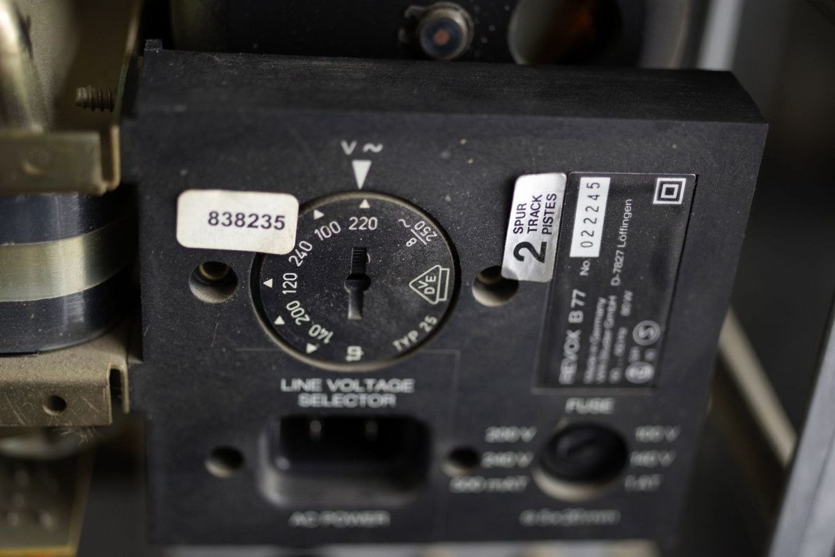

Netzspannung steht noch auf 220 V
[Bild: spannung-netz.jpg]
Gleich mal auf 240 umgestellt.

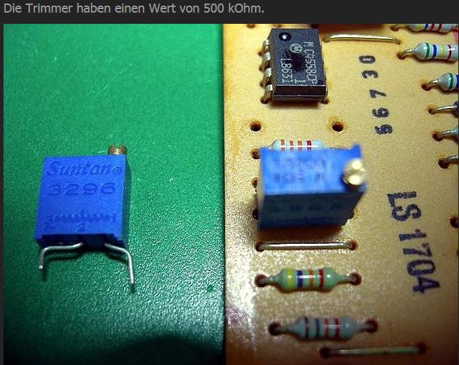

Die Maschine hat schon eine Überarbeitung genossen, da sind ordentliche Trimmer drin:
[Bild: potis-links.jpg]
[Bild: potis-rechts.jpg]

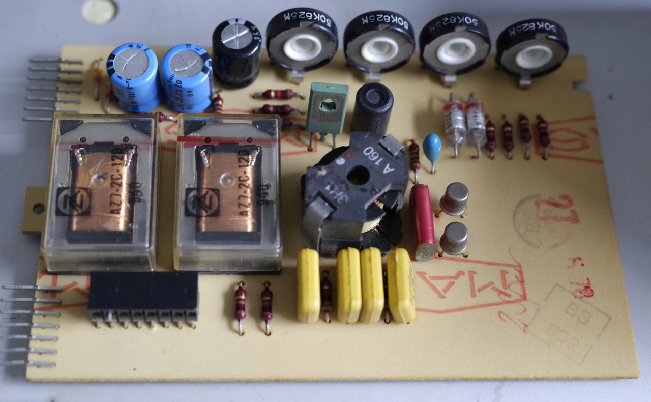

  •  Die gelben Frakos durch neue Elkos ersetzen
  •  0,1 µF MP3-X2 fürs Netzteil bestellen, da ist für den Test jetzt nur ein MKP  X2 drin
  •  Die Dichtungsmasse der Motorkondensatoren ist recht weich, also besser neue (edit: Motorkondensatoren) rein, bevor der Teer ins Fließen gerät  Oldie

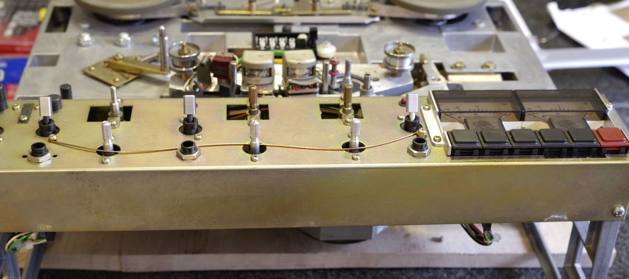

[Bild: panel-offen.jpg]
Dann kann man die Schalter einfach von der Platine pflücken
[Bild: schalter-ansicht.jpg]
Die sehen hier sehr gut aus, einmal mit Metallputzmittel drüber, dann Wasser und zum Schluss Isoprop.
Die Schalterplatine sieht aus wie neu:
[Bild: schalterplatine.jpg]
Einmal mit Isoprop drüberwischen und mit Kontaktfett pflegen, fertig.

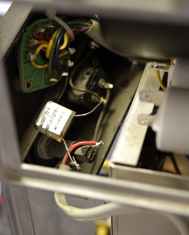

Zum Abschluss für heute noch den sicheren Metallpapier-Entstörkondensator MP3-X2 montieren:
[Bild: mp3-x2-drin.jpg]

Nächster Punkt:  Audiokarten fertig machen, da waren ja noch ein paar axiale Frakos zu ersetzen:
[Bild: audiokarten-fertig.jpg]

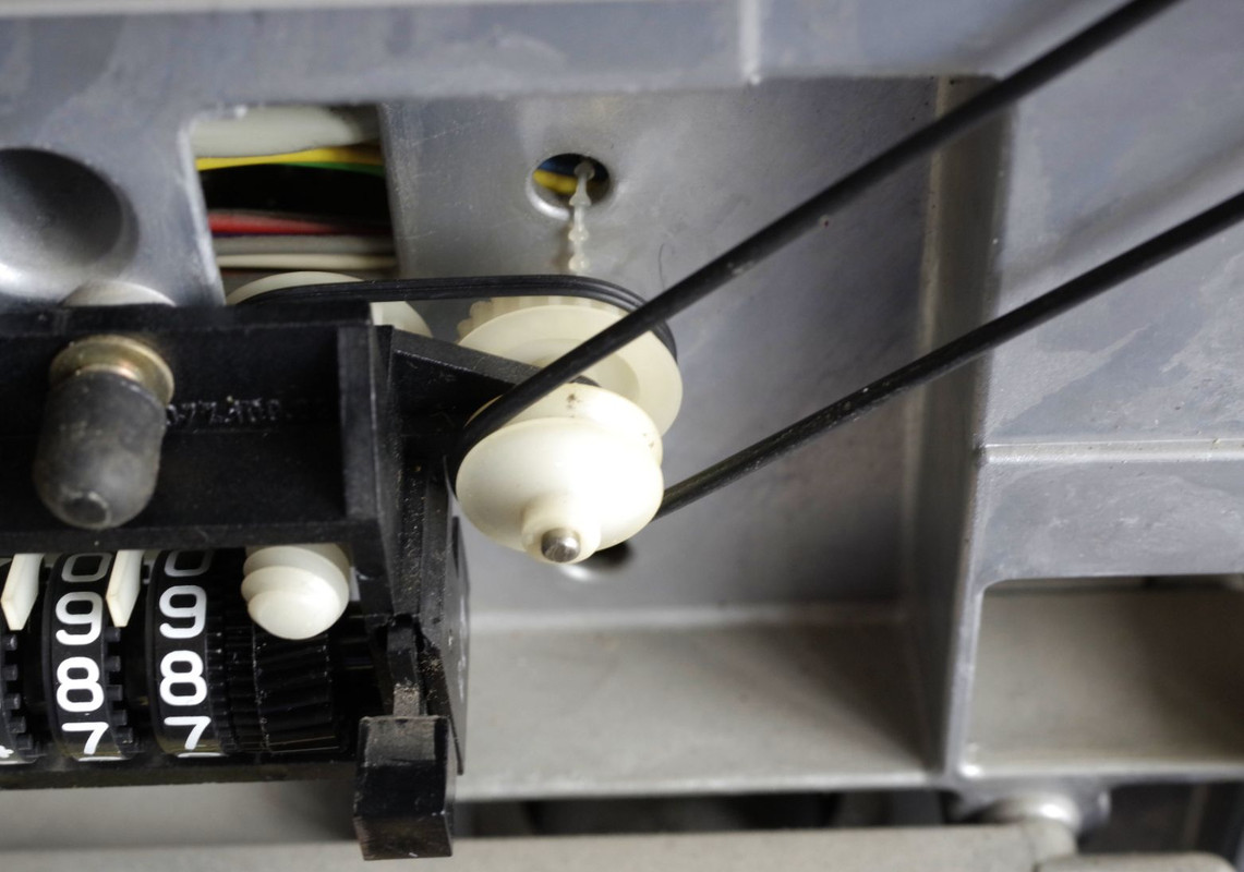

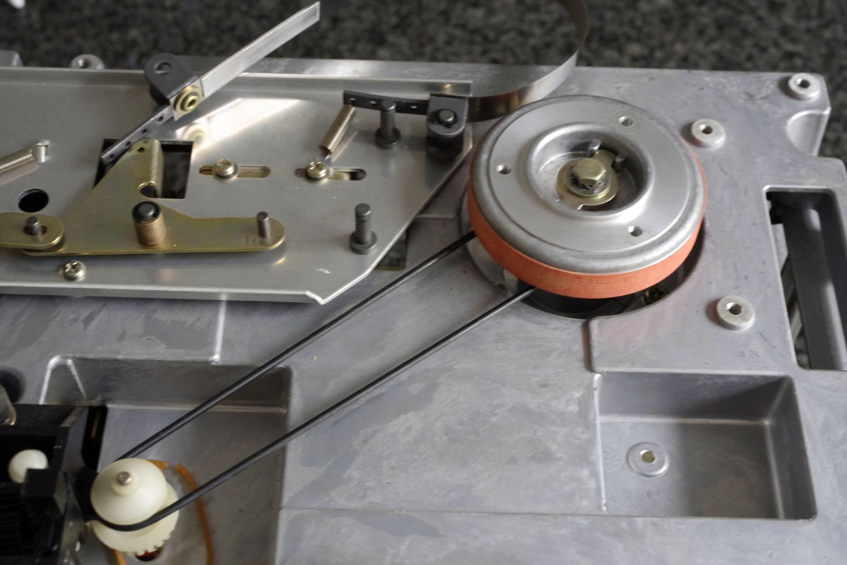

Und dann noch den Zählwerkriemen montieren, aber ordentlich, wenn ich bitten darf  Oldie
Bandteller ab:
[Bild: Riemen-1-teller-ab.jpg]
Bremsband ab:
[Bild: riemen-2-bremsband-ab.jpg]
Riemen drauf:
[Bild: riemen-3-riemen-drauf.jpg]
Und dann alles wieder rückwärts zusammenbauen.
Wenn man den Riemen einfach so zwischen Bremsband und Bremstrommel reinquält, versaut man sich ggf. die Bremstrommel, kann die dann schön wieder putzen und die Bremsen neu einstellen. Das muss ja nun wirklich nicht sein  Floet
Abschließend wird dann noch auf LPR 35 eingemessen und damit ist das Projekt abgeschlossen.

Da du den Oszillator Print nicht gezeigt hast, noch ein kurzer Hinweis dazu:
ich hatte schon 3 Maschinen, die der Aufnahme Störgeräusche (prasseln, spratzeln) hinzugefügt haben.
Der einfachste Test: Stille auzeichnen und Hinterband abhören ob es prasselt.
Das liegt dann an verschmutzten Relaiskontakten auf eben diesem Print.
Manche kann man öffnen und reinigen, manche sind vergossen und müssen getauscht werden.
Man kann sie natürlich im Rahmen einer Revision gleich tauschen, dann ist Ruhe.

Die Trimmer für die Übersteuerungs LEDs auf dem Monitor Amp kann man durch Spindeltrimmer ersetzen.
Das macht die Justage deutlich angenehmer.
[Bild: Monitor-Amp-Trimmer-f-r-bersteuerung.jpg]

Und da fällt mir auf...da sind ja Steckachsen-Trimmer verbaut. Aber ich habe ja mal ein Einstellwerkzeug dafür geschnitzt  Floet
[Bild: oszill.jpg]
Den genialen Tip mit den Trimmern hattest Du mir schon mal genannt - die Trimmer waren hier aber schon ersetzt und bisher sehe ich keinen Grund, da was zu machen - aber natürlich kann das noch kommen, wenn es bei der Einmessung Auffälligkeiten gibt.

Ja, doch. Das gelegentliche Spratzeln im linken Kanal wird aufgenommen. Also doch Relaiskontakte vorsichtig putzen. Danke Jörg, für den Hinweis, das erspart mir die Fehlersuche  Hi
#75
Moin zusammen,
habe nun das Relais für den linken Kanal (nur da waren Störgeräusche) von der Oszillatorplatine geputzt - einen T60 getränkten Papierstreifen hin- und her durchgezogen, einwirken lassen und mit Isoprop nachgespült.
[Bild: relais-zerlegt.jpg]
Hat das Problem nicht gelöst  Denker
Relais R <-> L getauscht - Knistern wandert mit.
Da ich kein 12V Relais da habe, habe ich der Sync-Platine aus meinem PR99-Ersatzteillager eines geklaut und hier eingebaut:
[Bild: neues-relais.jpg]
Hat sich damit ausgeknistert  Dance3
Aktuellen Ersatz für diese Relais mit Platine, um die Pinbelegung anzupassen, gibt es  hier. Kostet halt ein bisschen was...aber immerhin gibt es da eine Lösung. Edit: siehe dazu auch den folgenden Beitrag von Baruse!
