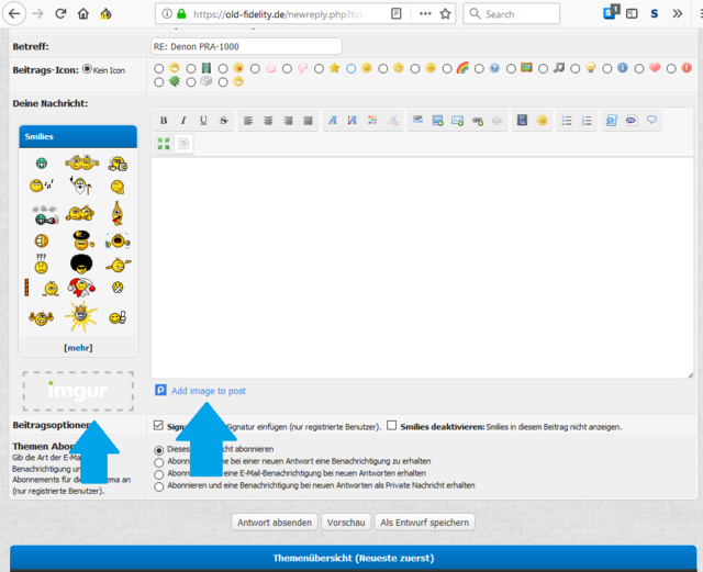

Kannst Du mir bitte erklären, wie ich ein Bild einstellen kann?
Beiträge: 17.459
Themen: 91
Thanks Given: 55.709
Registriert seit: Mar 2014
80
bei der Antwort entweder links "imgur", oder rechts "Add image to post" auswählen,
Bild zum Hoster hochladen, Betrag weiter bearbeiten...
Beiträge: 7
Thanks Received: 1 in 1 posts
Thanks Given: 0
Registriert seit: Feb 2019
(15.02.2019, 10:17)winix schrieb: ![[Bild: x.png]](https://i.postimg.cc/zGytNPnb/x.png)
Vielen Dank, mein PC ist noch sehr neu und mir fehlt die Erfahrung mit dem Einfügen von Bildern. Das selbe gilt auch für Schaltpläne. Ich habe für meine Vorverstärker eine Service Manual, aber keine Ahnung vom Inhalt.
